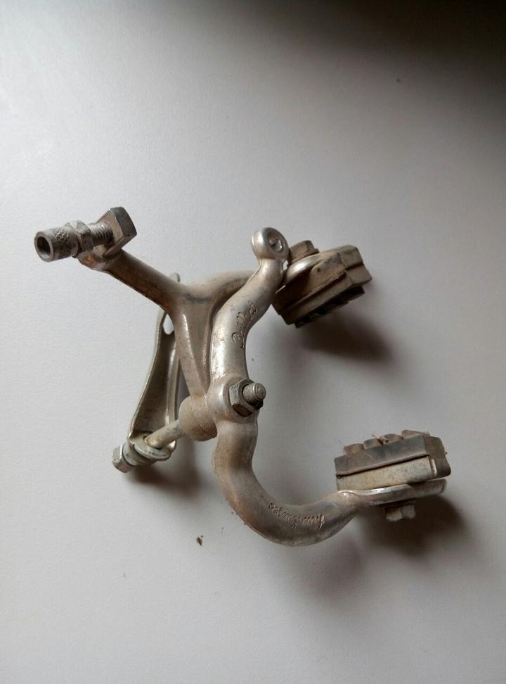

Если обода хромированные, а тормоза клещевые с боковой тягой и центральным болтом - это очень плохо? Есть какие-то особенности, может изменить что-то.
Сам велосипед немецкий, обычный туринг, спереди 2, сзади 5 звезд.

Если обода хромированые, нужны колодки по стали. Можно попробовать из ЖД композитной колодки вырезать - но я пока не пробовал из лени. По алюминию они нормальные - делал, а до эксперимента со сталью руки не доходят.

kisa, вот это статья! :good: Все четко, понятно и по полочкам. Прочел с удовольствием.
Еще, может пропустил, а может не писали о таком моменте: обычные ХВЗ вилки имеют одинаковый диаметр отверстия под тормоз спереди и сзади, посему например у меня современные клещи Promax с гайкой под шестигранник туда не стали, там гайка вкручивается внутрь вилки. Вариант был либо рассверлить заднее отверстие, либо удлиннить болт в тормозе. Я выбрал второй вариант.

Piton357 а как технически это сделали, выточили новый болт для Промакса?
Как вам кстати ощущения от них. Когда купил, визуально нравились, все вроде аккуратно, по уму. А факту, не очень, медленно, но раскручивается боковая ось - болт, и штифт не помогает. Думаю посадить на красный фиксатор резьбы. В целом то нормально, но раз в год внимание обращать приходится. Что странно, что с передним тормозом такого не происходит. Может конечно задний с браком попался. :roll:
P.S. тормоза чисто шоссейные, с младенческим ричем.
 Заголовок сообщения: Re: Эссе о тормозах :)
СообщениеДобавлено: 25.03.2016 12:53
Не писал об этом моменте. Знаю случаи, когда долгими грустными вечерами надфилем ту дырку растачивали :facepalm:
Хорошо, у кого есть доступ к https://www.google.com.ua/search?q=%D1% ... CqIQ_AUIBQ
Юрий Краев писал(а):
Piton357 а как технически это сделали, выточили новый болт для Промакса?..
:yes: Может фотки есть? Да и более подробно желательно рассказать - тема ж для этого. Мой поток мыслей - это так, для затравки и первичного сбора всего в одном месте.
Да, именно так и сделал: выточил более длинный болт и поставил обычную самоконтрящуюся гайку. По самим тормозам могу сказать что. У меня он был только передний для фикса. Тормозит хорошо, претензий нету. По ощущениям сходно с кампой велоче, которая у меня на шоссере. По надежности: за пару месяцев катания проблем не было, даже не смотря на имплантацию чужеродного болта моими кривенькими ручонками)), а потом я вел разобрал, продал раму, купил рекордовскую, и буду ставить туда уже другой тормоз.
