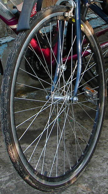

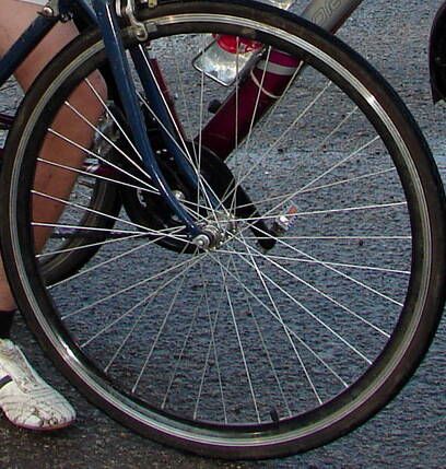

Что там с длиной спиц?
 Заголовок сообщения: Re: Помогите собрать вел
СообщениеДобавлено: 02.04.2016 19:23
Сообщения: 75
Город: Запорожье
Возраст: 27
Зарегистрирован:20.02.2016
вот еще фотки в лучшем качестве, но по калькулятору спиц 4 креста
^281992B8A9CBB2281BCBBBCE61C03651B821B0E7E619AD8682^pimgpsh_fullsize_distr.jpg [ 128.67 КБ | Просмотров: 2282 ]
^799B931973A637944FE7675719B831F6F39FE9606EE1BA8855^pimgpsh_fullsize_distr.jpg [ 142.44 КБ | Просмотров: 2282 ]
СообщениеДобавлено: 02.04.2016 22:19
Ну, так это четыре. У меня на грузовой украине сзади такой набор - там это классно, такой набор мягкий. А на шоссере надо в три собирать под Ваши обода и шины 23 мм - это оптимально.
Для трёх крестов нужны спицы примерно на 4 мм короче, чем для четырёх на том же колесе.
сейчас пока соберу на 4 т.к новые спицы покупать не хочу, а в бужущем может поменяю, тем более эти уже даже крашеные
