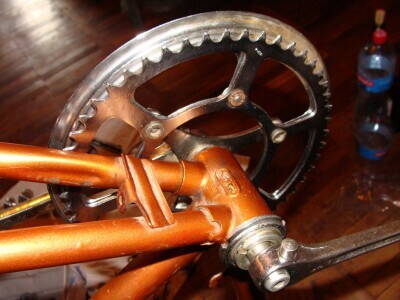

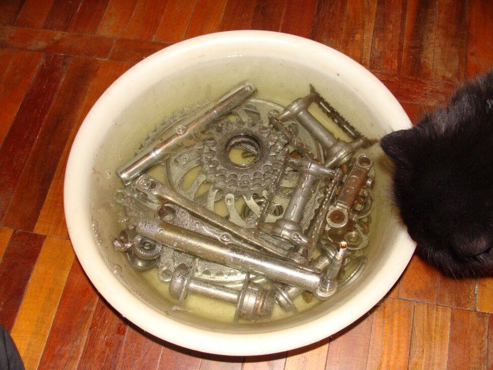

Доброго всем дня )
Гайку каретки так и не выкрутил ( оставил так.

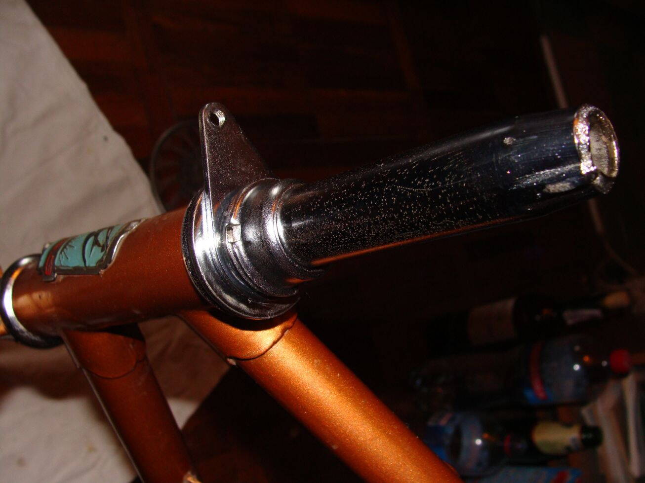

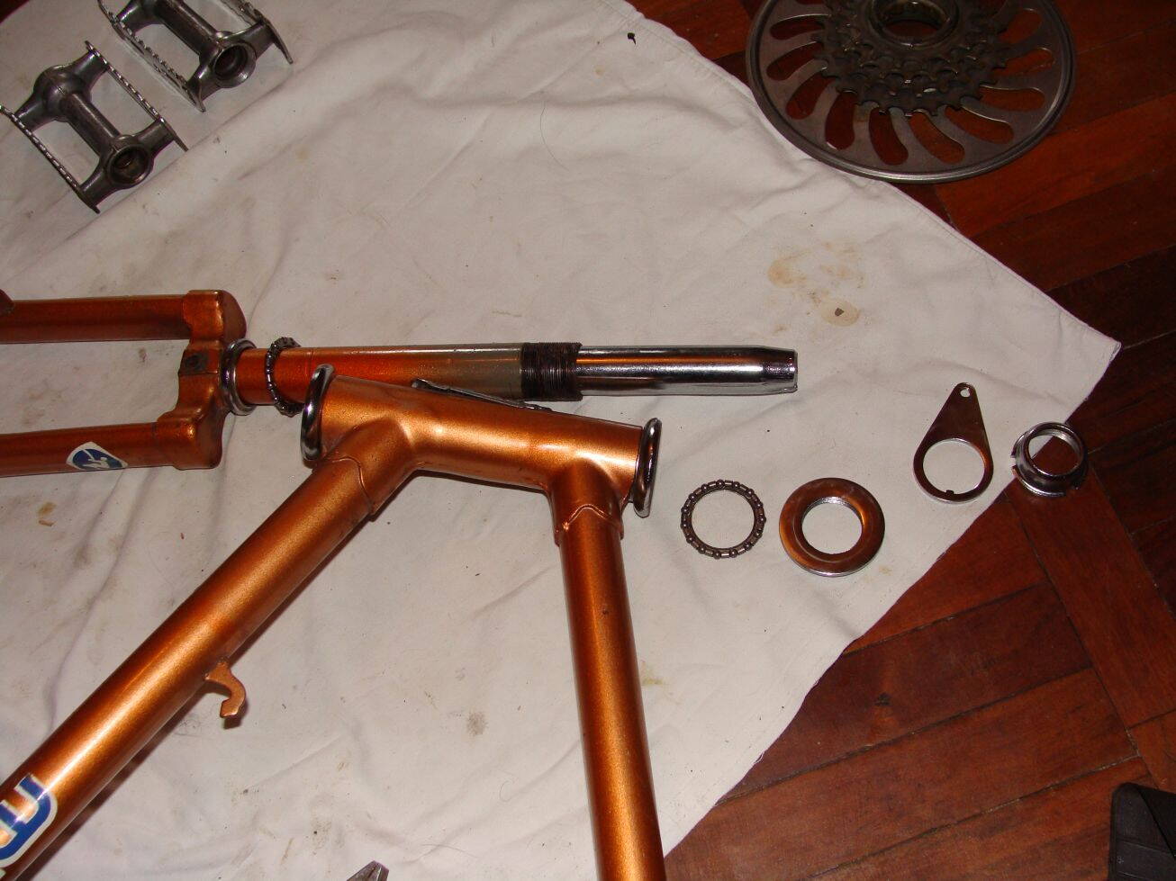

Долго долбался с выносом руля, штырь не вылазил. Как показало вскрытие прежний хозяин неправильно якорь вставил изза чего покорежило сам вынос, на фото есть но плохо видно наверно.

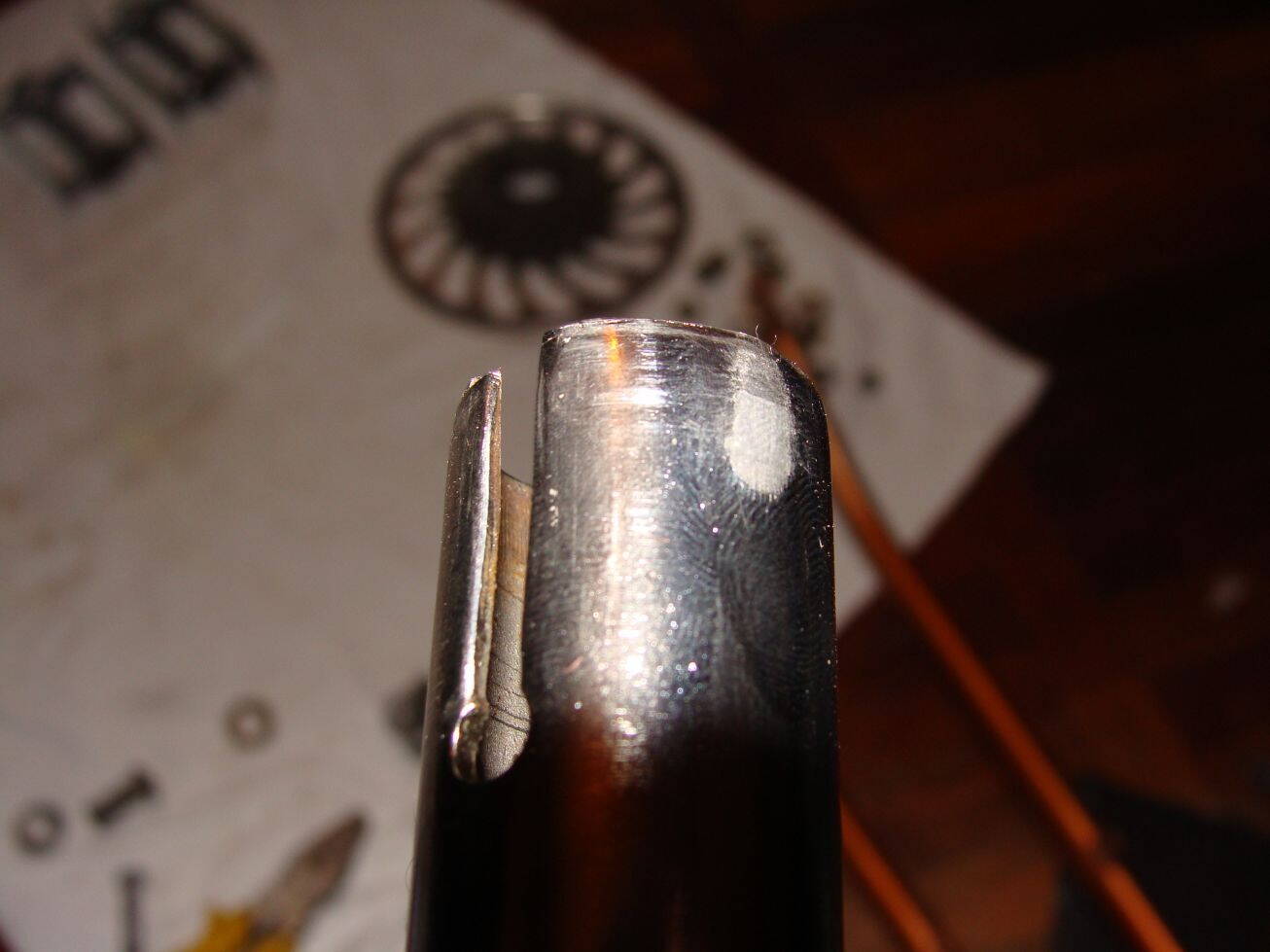

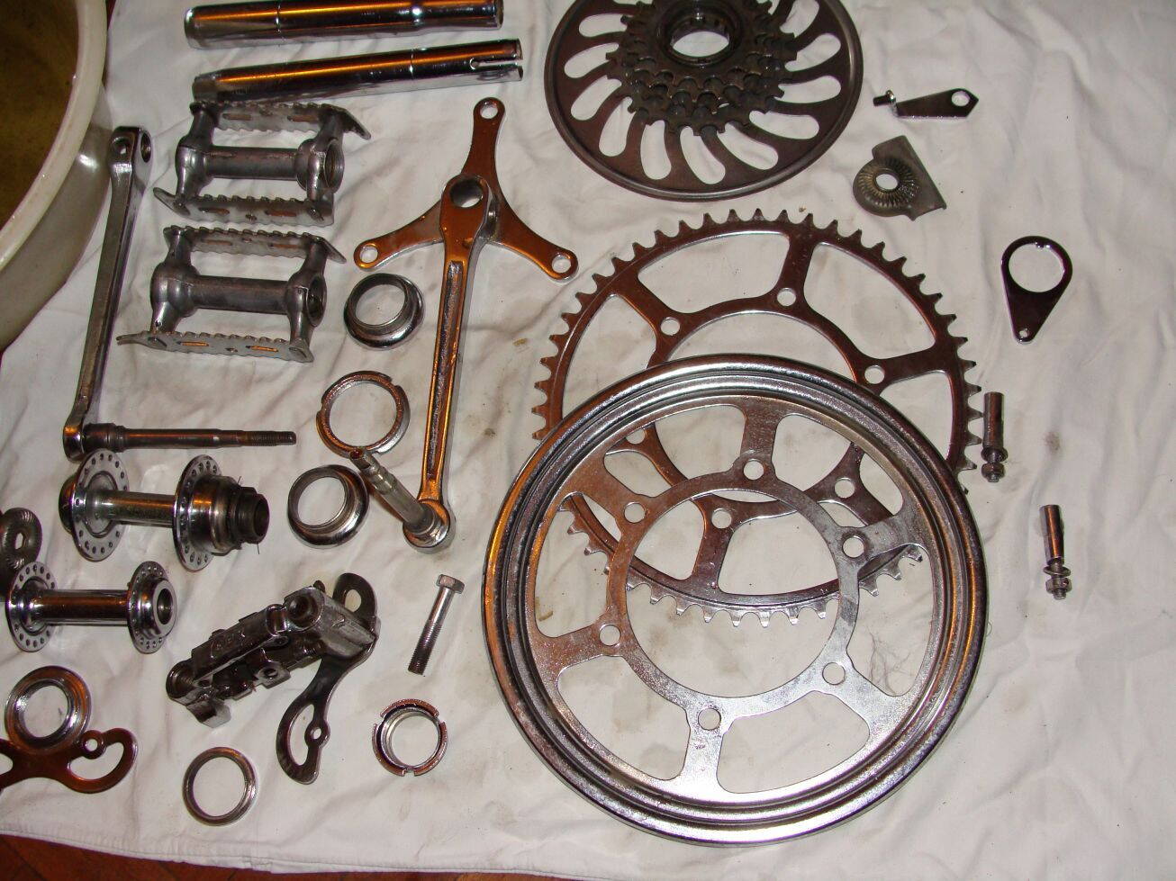

Все помыл, в кислоте отмочил, начал сборку. На фото есть типо взрыв схемы рулевой старался сфоткать, все на своих местах? ) резьба на вилке очень покоцаная, верхнюю гайку пока не смог закрутить, кто что может посоветовать?

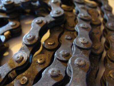

Цепь походу на выброс, ибо что то я намерял аж 312мм О_о такое вообще возможно?
С кареткой все вроде нормально, стук прошел при кручении.
Комментарий к файлу: вымачиваю
15.jpg [ 140.01 КБ | Просмотров: 1825 ]
Комментарий к файлу: дочищаю )
16.jpg [ 232 КБ | Просмотров: 1825 ]
Комментарий к файлу: цепь в макро
17.jpg [ 163.05 КБ | Просмотров: 1825 ]

Комментарий к файлу: Вот то самое место которое разнесло (
19.jpg [ 95.77 КБ | Просмотров: 1825 ]
Комментарий к файлу: последовательность правильная?
20.jpg [ 158.12 КБ | Просмотров: 1825 ]
Комментарий к файлу: верхнюю гайку не накрутил ((
21.jpg [ 125.47 КБ | Просмотров: 1825 ]
СообщениеДобавлено: 28.04.2016 16:55
Прогресс.
Задние звёзды вообще-то оцинкованые. Были :sad: . Оси педалей тоже. Детали хомута седла... Сковородка - защита спиц типа - бывает оцинковка.
Звёзды с корпуса трещётки нужно было снять и промыть уайт-спиритом, а на кой это в сборе в лимонку кидать было - хз ваще.
Цепь - возможно. Если правильно брали точки для измерений.
Разноса в рулевой какого-то не вижу, но кажется, догадываюсь. Пофиг.
Рама классно блестит :smile: Это ж только отмытая, без обработки?

Прогресс.
Задние звезды разбирал и мыл ) А насчет что они оцинкованые... ну незнаю цинка на них я не заметил просто сталь, кинул в лимонку что б ржавчину убрать, впринципе помогло. Сковородка точно хром.
Оси педалей также просто сталью показались, ну может и цинк, ну будет опыт.
Цепь еще раз перемеряю но все же есть мнение что ей гайки.
Рама да только помытая ) да вообще щас весь блестит )
Волнует резьба на вилке, что можете посоветовать? Не закручивается гайка верхняя и все ( не могу схватить резьбу, завтра попробую сфотать саму резьбу.
СообщениеДобавлено: 28.04.2016 19:45
:lol: С оцинкованых деталей цинк слезает (при нормальной концентрации кислоты) за полчаса, а ржавчину потом еще сутки ждать :lol:
Да, детальки после этого выглядят чистенько. До первго даже не дождя, а тумана...
Строго говоря, правда, те детали, о которых я говорю, не цинкуют, а кадмируют, вроде. Но для нас - один хрен.
