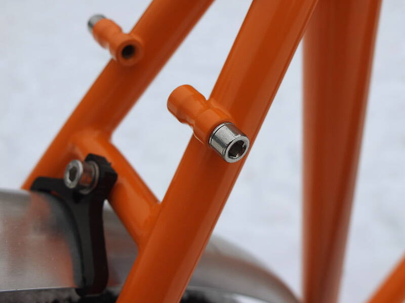

Вот одна проблема с крыльями. Этот ажурный пластмассовый кронштейн придётся рано или поздно заменить более традиционным металлическим. Должна подойти деталька от советского конструктора.
7187_rack_mount.jpg [ 65.09 КБ | Просмотров: 2081 ]

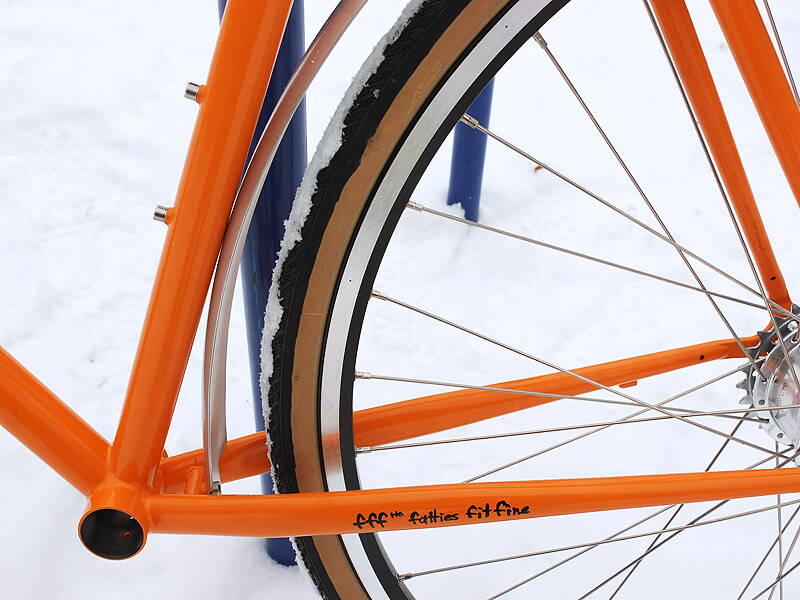

А вот вторая. Не нравится лежащее на раме крыло, предвижу лязг и взаимное царапанье. Планирую всунуть шайбочку миллиметров на пять на нижний болт.

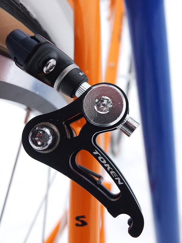

Ну, и тормоза. Неудачное приобретение. Уже пугает обилие степеней свободы в настройках и алхимия с колодками. К тому же, с обратной стороны болта зажима колодки находится гайка на 13. И что, теперь мне возить с собой аж два ключа (с пятнадцатым уже отлажена на велосипеде супруги технология распила болгаркой пополам обычного рожкового ключа — чтоб в бардачок помещался)?
А кроме того, сдаётся, что эти тормоза более лёгкие, чем функциональные. Алюминиевый шлиц не нравится. В общем, вероятно стоило не выпендриваться, а покупать минивибрейки. Но для начала попробую покататься с такими, а дальше — будет видно.
7197_brake.jpg [ 111.13 КБ | Просмотров: 2081 ]
не жалко пилить? Может пусть лучше поторчат пока?
А чего жалеть железяку? Я обычно если что-то покупаю, то не думаю о том, как буду это потом продавать. И, что характерно, практически никогда не продаю. Но до прикатки посадки пусть торчат, да — вдруг случится невероятное и у меня с данной рамой обнаружится анатомическая несовместимость.
А чего цвет не коричневый?
Веселее как-то :)

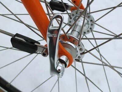

peres писал(а):
флажок ексцентрика переставте на ліву сторону
Да, надо бы. Кстати, есть какие-то рациональные объяснения этому, кроме того, что справа обычно находится перекидка? На другом велике с планетаркой хвосты справа, так удобнее оказалось из-за конструктивных особенностей втулки.
peres писал(а):
чим мотивовано 2хреста, якщо правильно роздивився?
Ну да, а как надо? У меня все колёса на двух крестах. По идее, так они надёжнее и ремонтопригоднее.

:lol: Это внимательно?
Намекаю на
Самый универсальный и распространённый спицевой набор – в три креста на обоих колёсах. Он обеспечивает некоторую амортизацию, тягу и торможение сзади, торможение при втулочном тормозе спереди. Это хороший выбор в подавляющем большинстве случаев для обоих колёс любых типов велосипедов. Другие виды наборов стОит применять, только если мы чётко представляем, чего хотим, и что получится – для более тонкой настройки характера велосипеда.
Вы опеспечили себе меньший комфорт велосипеда (на типа(?) туринге снижению уставаемости нужно уделять болше внимания) и большие ударные нагрузки на отверстия в ободе и спицах, повышеную вибрацию всего остального, менее устойчивое по форме заднее колесо, чем если б применили нормальную спицовку.
:shock: :unknown:
И на МТБ, и на этом типа-туринге оптимальный набор для меня — два креста. С радиальным разница невелика, а вероятность погрустить где-нибудь в дальних краях над порванной втулкой или согнутым колесом повышается. Больше крестов — не вижу смысла, если спицы и втулки качественные и новые, груз невелик,
Бррррр :shock: :unknown: С точностью до наоборот :yes:
а желание вкручивать преобладает над стремлением к комфорту.
Тогда вообще у Вас полностью неправильный выбор концепции велосипеда :pardon:
Хотя, надо отметить, что далеко не со всеми тезисами в этом эпохальном труде я согласен.
Обидно, конечно, но ко всеобщему счастью, ездим мы не друг на друге, а на велосипедах :D А они со мной согдасны единогласно :D :-P

Katzman писал(а):
Шняга – передний упор рубашки для кантилеверного тормоза. Почему-то был уверен, что она непременно должна прилагаться к раме. И задняя таки прилагалась. Передняя бывает двух основных систем:
На корону (сверху) и на шток (снизу) вилки. В чём разница между ними, какая практичнее? Любая ли будет дружить с крылом и возможным в будущем фонариком на короне? Можно ли купить её поближе, чтобы не ждать недели три?
Надеюсь не опоздал? Я бы брал ту, что крепится на корону вилки. Особенно это актуально для больших ростовок (длинный рулевой стакан), относительно мягких вилок и тяжелом наезднике. Свои мытарства с кантиками я описывал в теме про Дядю Джона.

Ну, я 200 по тропкам накручиваю и прошу ещё. Дальше просто приходится ограничивать себя в базовых потребностях, а к этому я не готов. На этом хочу 300-400 ездить по асфальту. ЧЯДНТ?
Нет, не опоздали. Я тоже склоняюсь к этому мнению. Видать, шняга для штока сделана для тех, у кого нет дырки в короне. А так она больше, безобразнее и добавляет приключений с центровкой.
Да не совсем. Шняга на шток удобней, компактней и эстетичней. Но появляются проблемы с торможением в вышеназванных мной случаях. Велосипед начинает дергаться при торможении.
