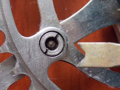

Sergey Ezhov писал(а):
на малой звезде в отверстиях есть бортик - он будет направлен к шатуну или к раме?
К раме. В это углубление утапливается головка спецгаечки.
Уже поздно рыться но если сильно нужно завтра сфоткаю.
Обещаная гаечка
Гаечка.jpg [ 888.57 КБ | Просмотров: 2886 ]
