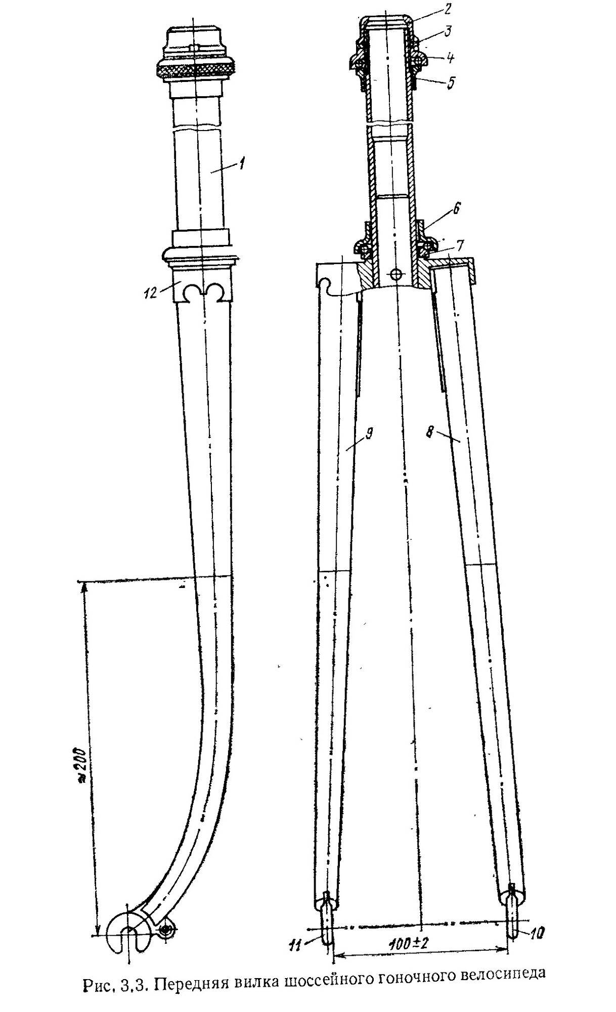

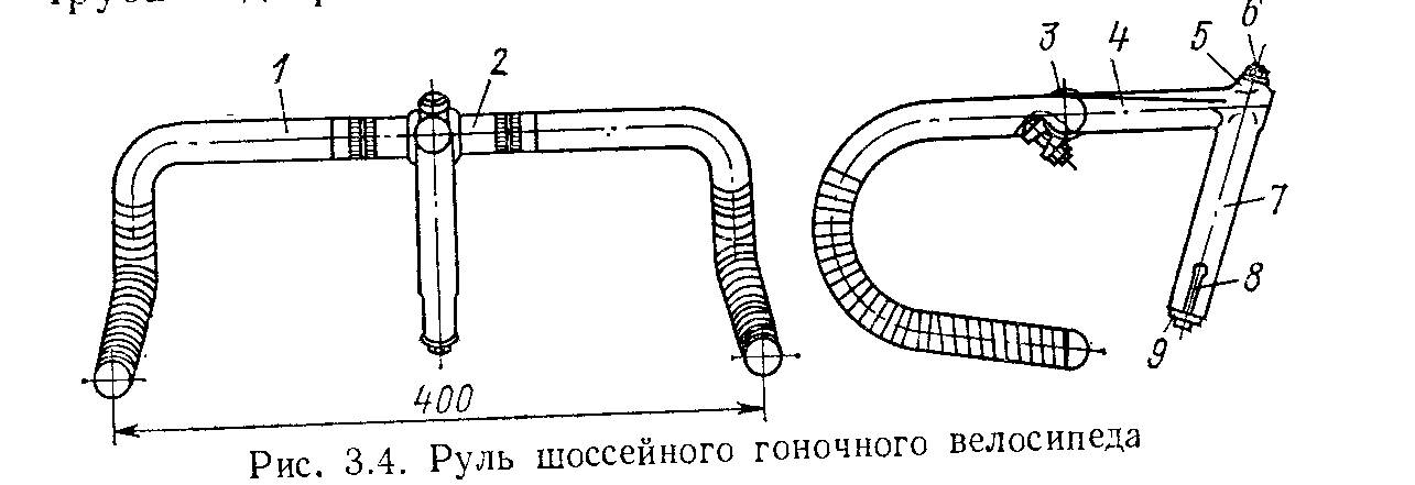

руль.jpg [ 121.35 КБ | Просмотров: 2524 ]
вилка.jpg [ 246.74 КБ | Просмотров: 2524 ]

Спасибо большое за чертежи. Но у "Чемпиона" вилка по описанию "с удлиненным изгибом перьев" и без креплений для крыла, а руль очень глубокий и узкий - всего 34см; так что представленный чертеж скорее имеет отношение к Стартону.

верно, чертежи ни к чему. Хотя я очень удивлен, что руль столь узкий, прям туристовский, что ли?

Gagarins писал(а):
Taarnby
Действительно, на "Чемпионе" руль был и есть узкий. Родной "Чемпионовский" сохранился у меня до сих пор.
Тогда считалось что узкий руль улучшает аэродинамику. Про дыхание как-то, видимо, не сильно думали.
