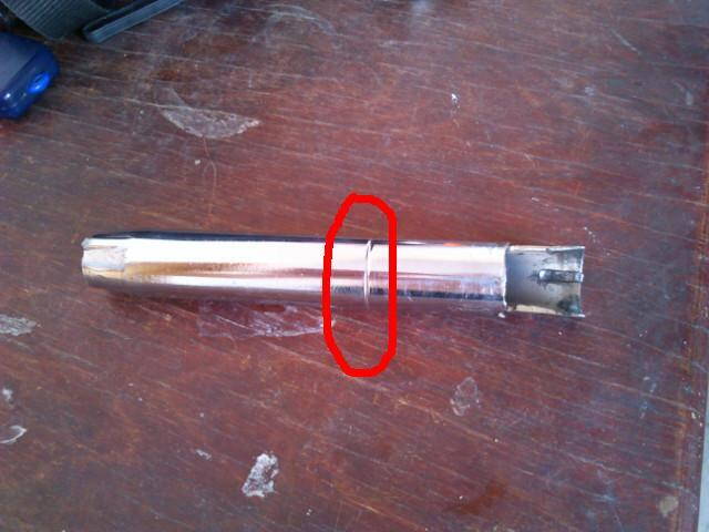

Вот и первая серьезная беда случилась. Во время последней поездки сначала появился подозрительный скрип в районе рулевой, а затем и чувствительный люфт. В аварийном режиме потихоньку докатился домой - и вот результат:
Сегодня побродил по рынку в поисках замены (да ну фигня ж.. рулевая труба на Турист) - а вот шиш, везде ответили - нету у нас такого. Комраден, если у кого вдруг имеется лишний девайс (рулевая труба или целиком труба + вынос) - откликнитесь. За денюжку или обмен на нужные детальки для ХВЗ (после апгрейда остались родные педали, каретка, система с овальной маленькой звездой, нарамные фрикционные манетки Shimano, безымянная резьбовая трещетка в хорошем состоянии на 6 или 7 скоростей).

Есть вариант вылечить этот: спиливаешь трубку внизу под 45º и покупаешь на базаре только соответствующую гайку, если родной болт окажется слишком длинным то: либо дорезать резьбу либо тож новый.
Получаешь конструкцию аналогичную этой:

kff писал(а):
не высоко ли стоял руль?
слать в норильск - удовольствие не из дешёвых, удивлён, что велосезон вообще есть в такой местности!
Вроде как не очень высоко (по ощущениям). А Норильск причем тут? Я живу практически в солнечном географическом центре Украины (вчера вон +38 в тени было).
Если никаких вариантов не останется то наверное так и поступлю, спасибо за идею.

Высоко стоял, потому и сломался. Я так понимаю, что риска на трубе - это максимальная высота, на которую можно поднять.
Вынос.JPG [ 44.24 КБ | Просмотров: 1389 ]
ХВЗ "Турист" 1989г.
Да действительно.. видимо это и привело к его печальной кончине (ессно ускорило ее езда по пересеченке на жесткой вилке).
