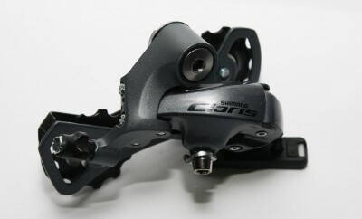

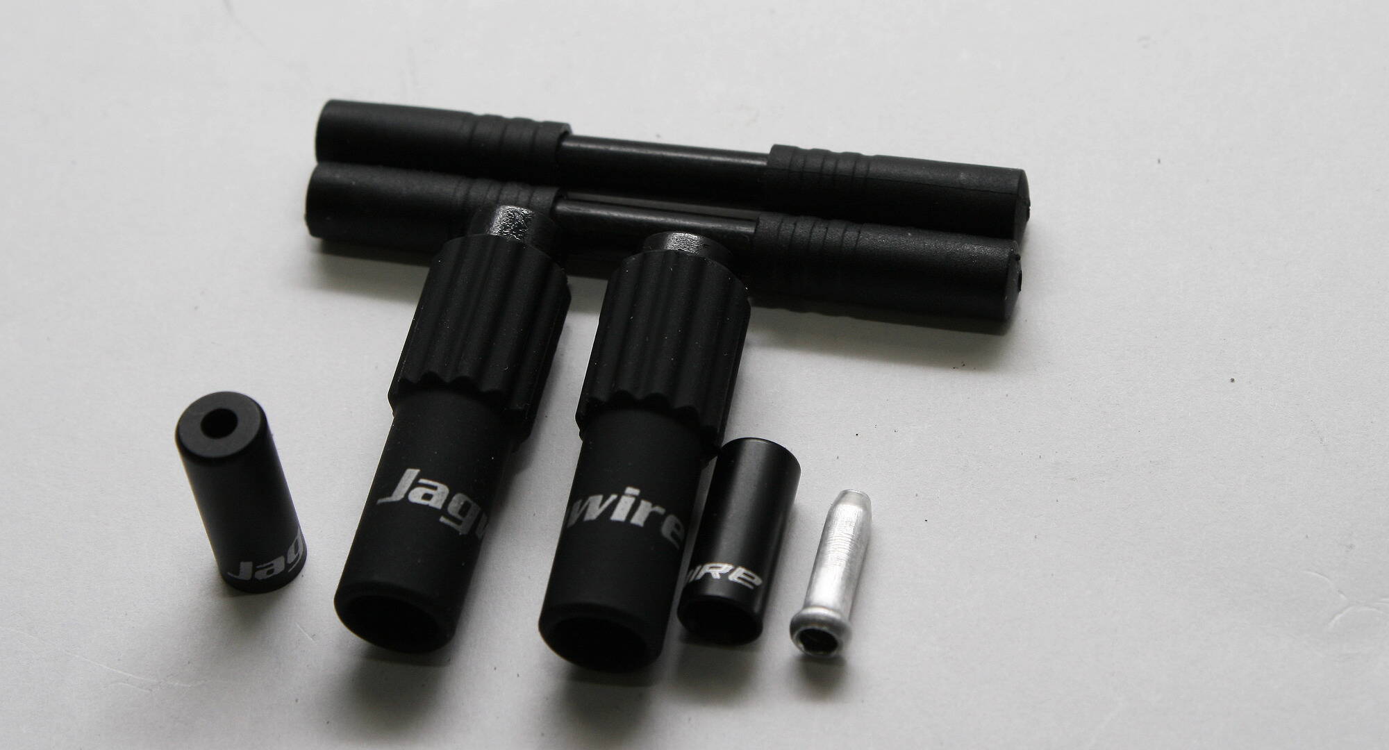

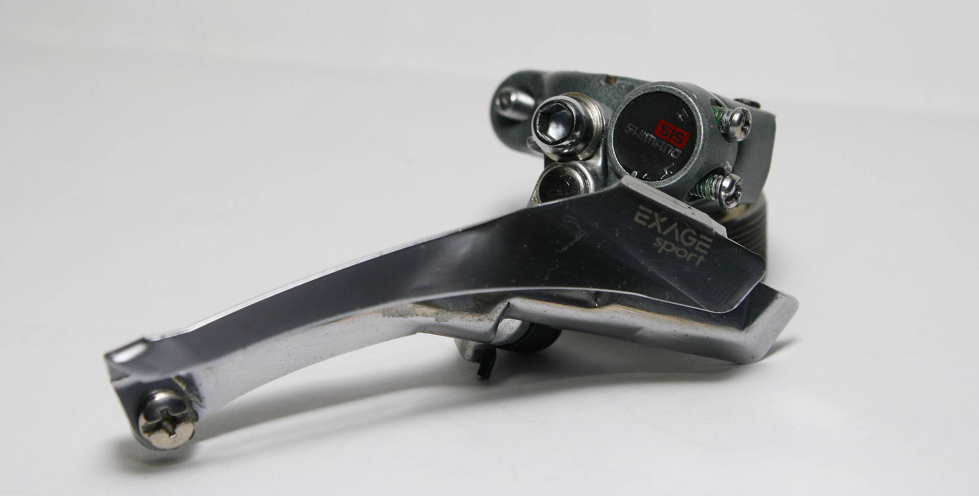

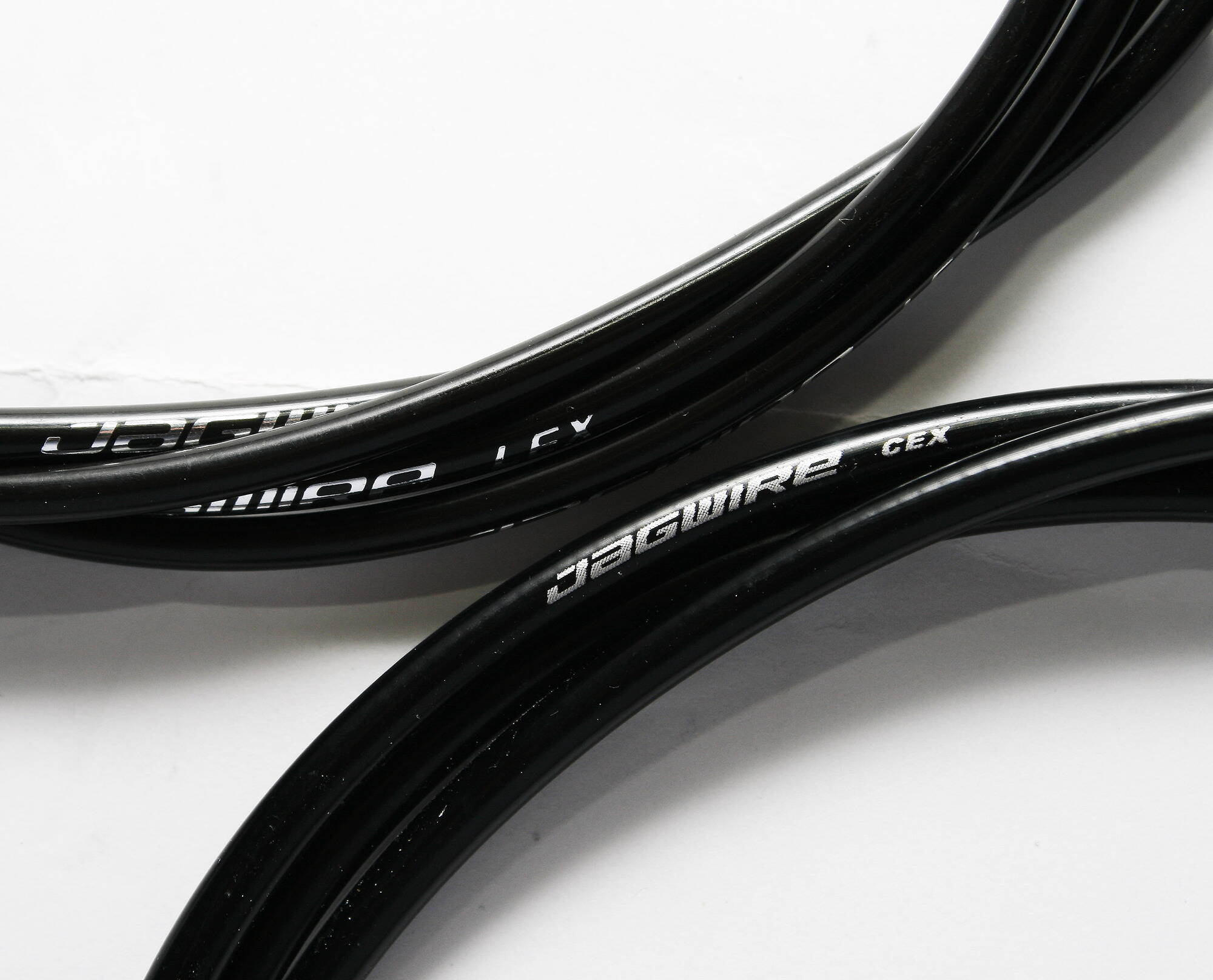

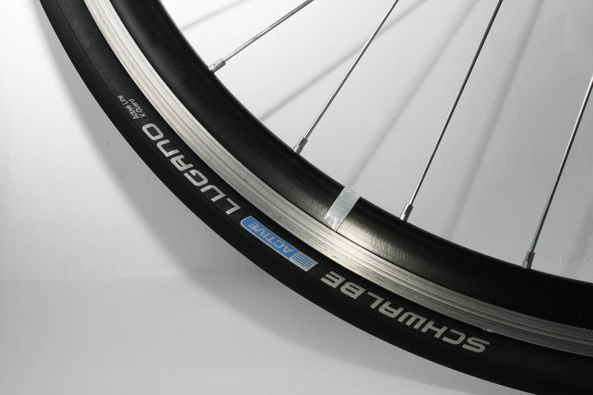

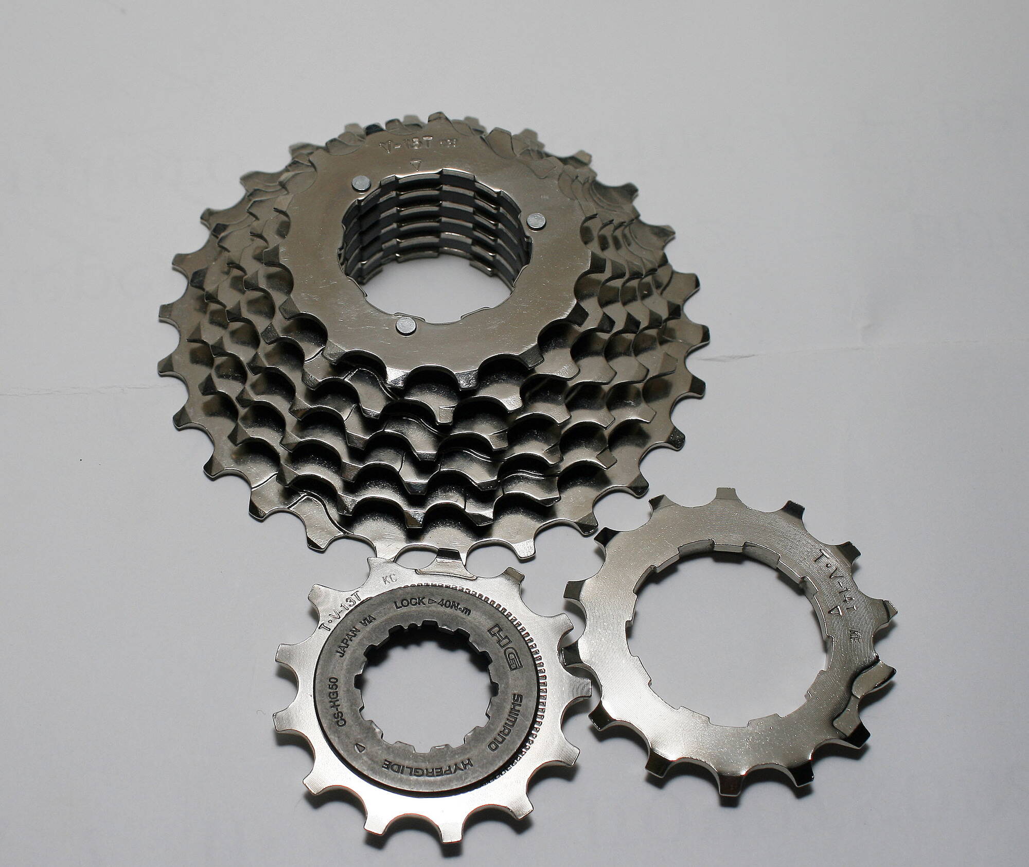

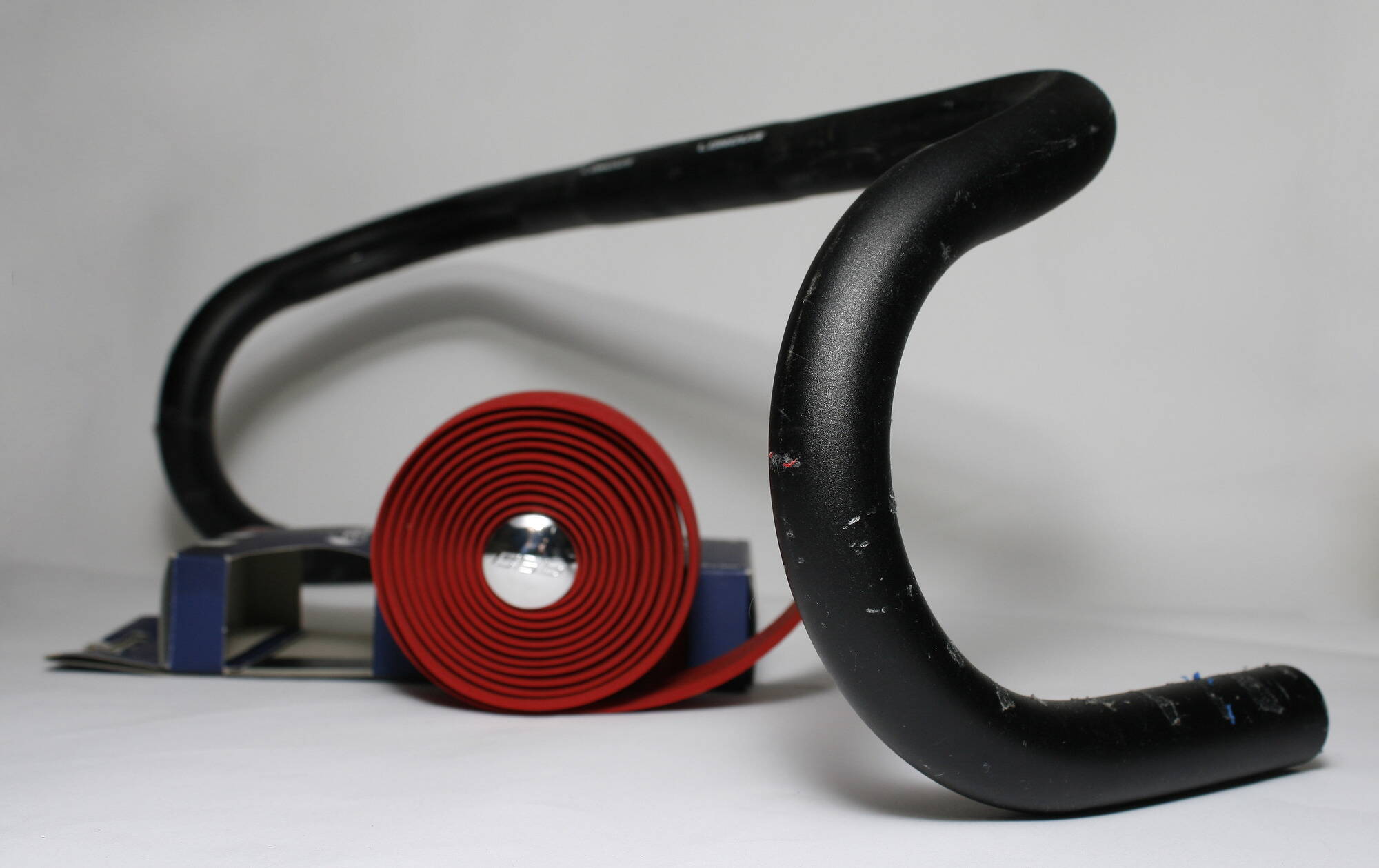

Межсезонье не проходит зря и периодически по вечерам для снятия стресса, напряжений и отвлечения от событий в стране вел приводится в порядок к новому сезону. Рама готовится к покраске порошком, детали моются, чистятся, полируются. Плюс, обновления до состояния шоссер.
Покрышки, руль баран, обмотки, перекидки, кассета, будут и дуалы недели через две.
Покупал все еще в 2014 году, задняя перекидка и кассета была куплена новыми по очень низкой цене на olx у парня по имени Алексей со Львова, передняя перекидка куплена и Димы с Ровно (west bike store), который и фрейм мне продал.
Остальные детали старые, но блеск добавлен.

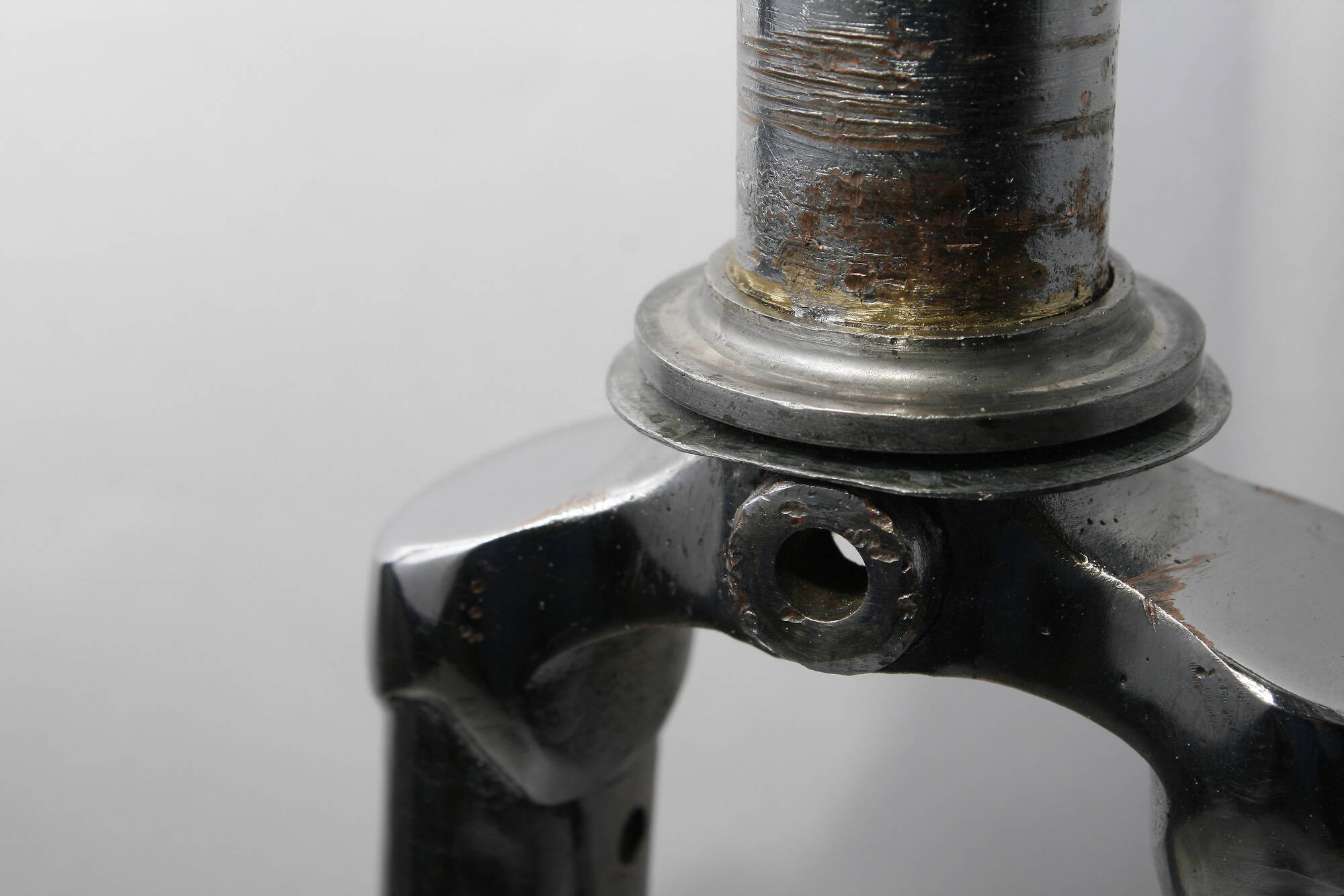

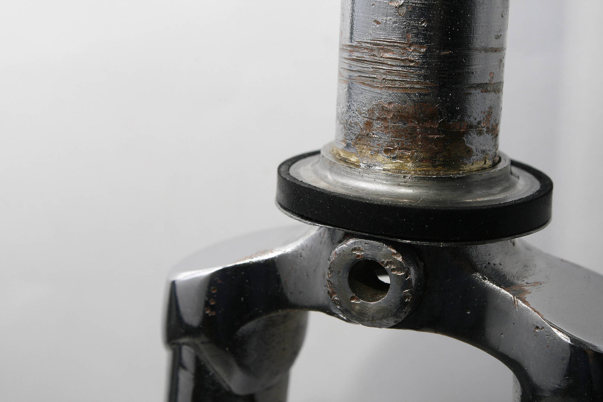

Так же был произведено улучшение рулевой. Спасибо уважаемому kisa за ссылку на нужный пост.
Вначале хотел не замарачиваться и сделать пыльник из термоусадки, но прикинул, что не эстетично.
Мне резника не нравится, но до сборки еще есть время и найду по изящнее колечко.

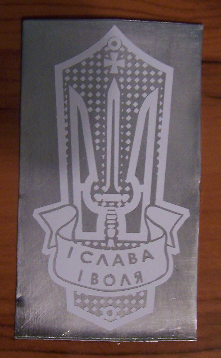

И еще один пост. Евгений76 забацал очень крутой шильдик. Распечатал. Смотрится обалденно! Если бы его в металле воплотить...

:yes: він в металі, однозначно краще виглядає :wink:

Бегущая Черепаха, а як зробити в металі? Чи скільки коштує виконання?
 Заголовок сообщения: Re: ХВЗ СЗ'82 in progress...
СообщениеДобавлено: 25.01.2015 18:48
Конкретно цей шильд ↑ Женя, якщо мені не зраджує пам'ять, робив по спрощенній технології, яка описана тут http://xt.ht/phpbb/viewtopic.php?f=31&t=169264&start=15, але там є ще декілька варіантів так, що вибирайте який Вам більше пасує для виготовлення, особисто мені простіше з використанням трафарету:
Спрощений варіант виготовлення шильда в "домашніх умовах" на алюмінієвій основі(латунь також підходить - провірено !):
1) наклеюєм трафарет, в моему випадку плівка "Оракал" попередньо порізана на плотері по заданому малюнку, на алюмінієву пластину і занурюєм(заливаєм) Хлорним залізом. Так як Хлорного Заліза в мене обмаль,а площа для травки мінімальна, обмежив площу заливання "пластиліновою ванночкою"
2) витримав 15-20 хв без заміни розчину - получив напівфабрикат.
3) промив під проточною водою, а пізніше старою зубною щіткою змоченою в мильному розчині(засіб для миття посуду) відчистив місце травки від іржі.
4) здираєм плівку і насолоджуємся ...
5) фарбування, лакування і т.д. додаємо за смаком.
ПС1: з мною зауваженого, на протравлені ділянки, фарба(з балона) лягає без особливого захоплення, можливо варто знежирювати поверхню ... х.з.
ПС2: по цьому ж принципу можна наносити малюнки,шрифт і інше , як вже писав ОК на винос,підсиділ і будь-які інші алюмінієві деталі, індивідуальність забезпечена !!!
А ціна питання - копійки.
СообщениеДобавлено: 25.01.2015 19:17
Саме так і було. Конкретно в цьому варіанті саме складне "почистити" плівку після порізки. Багато дрібних деталей, які хочуть "втікти"
На зворотню сторону клею оракал для захисту. Можна фарбою, але мені це довго.
При травлі люмінію спостерінається бурна реакція, зменшується розбавленням водою хлорного заліза або, в моєму випадку, зменшенням температури. Там де травив було на той момент +5 :D

Ну, конкретно за эту конструкцию уплотнения рулевой спасибо Антону ака toni73 :smile: Резинку поищите круглого сечения - они водятся у торговцев сраньтехникой. Ну, у нас есть на Юности специальная точка именно по резинкам, там, конечно, веселее искать.
Воо, набор обода-шины - Шо надо :yes: Как покатаете - будете меня поддерживать, когда я буду гавкать на начинающих коллег с таким комплектом, как Ваш прошлогодний :D
