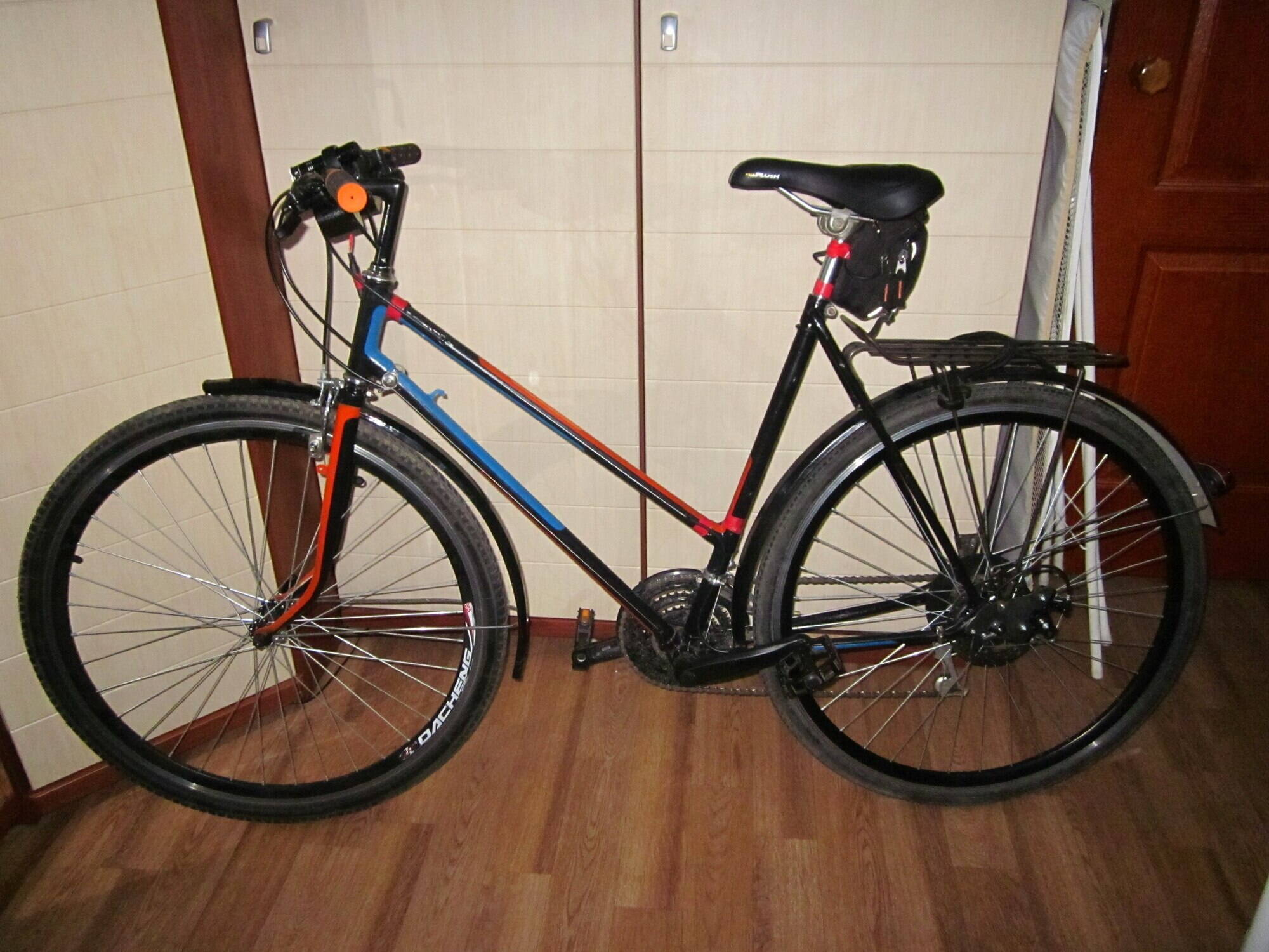

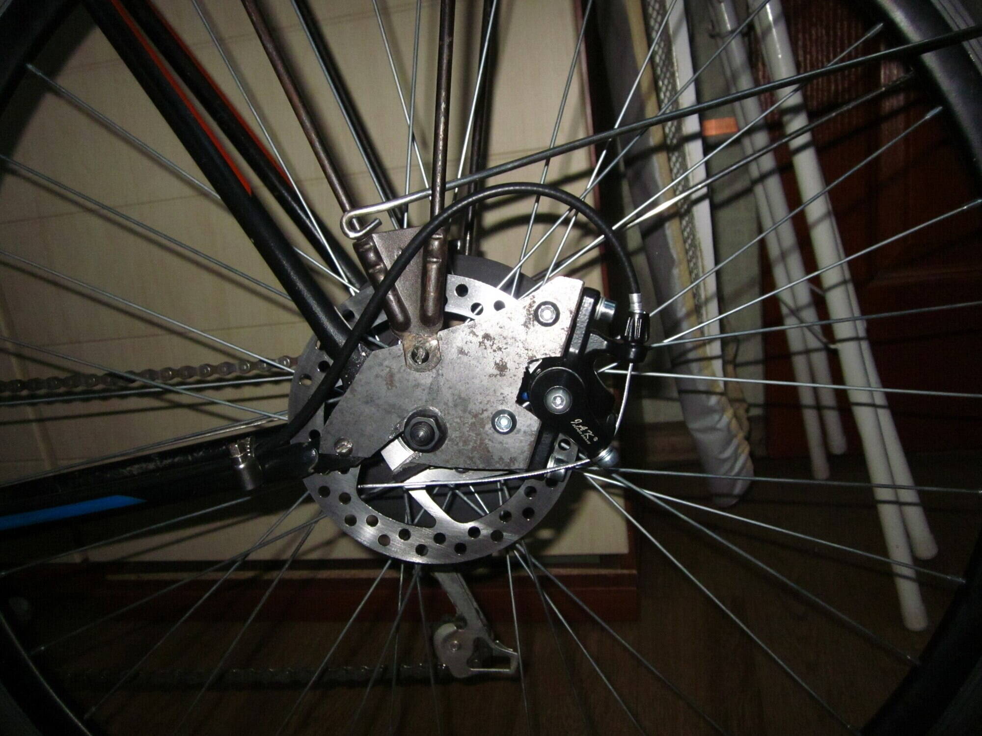

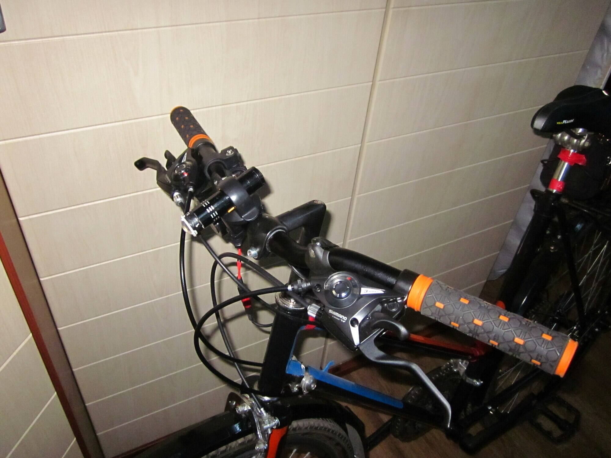

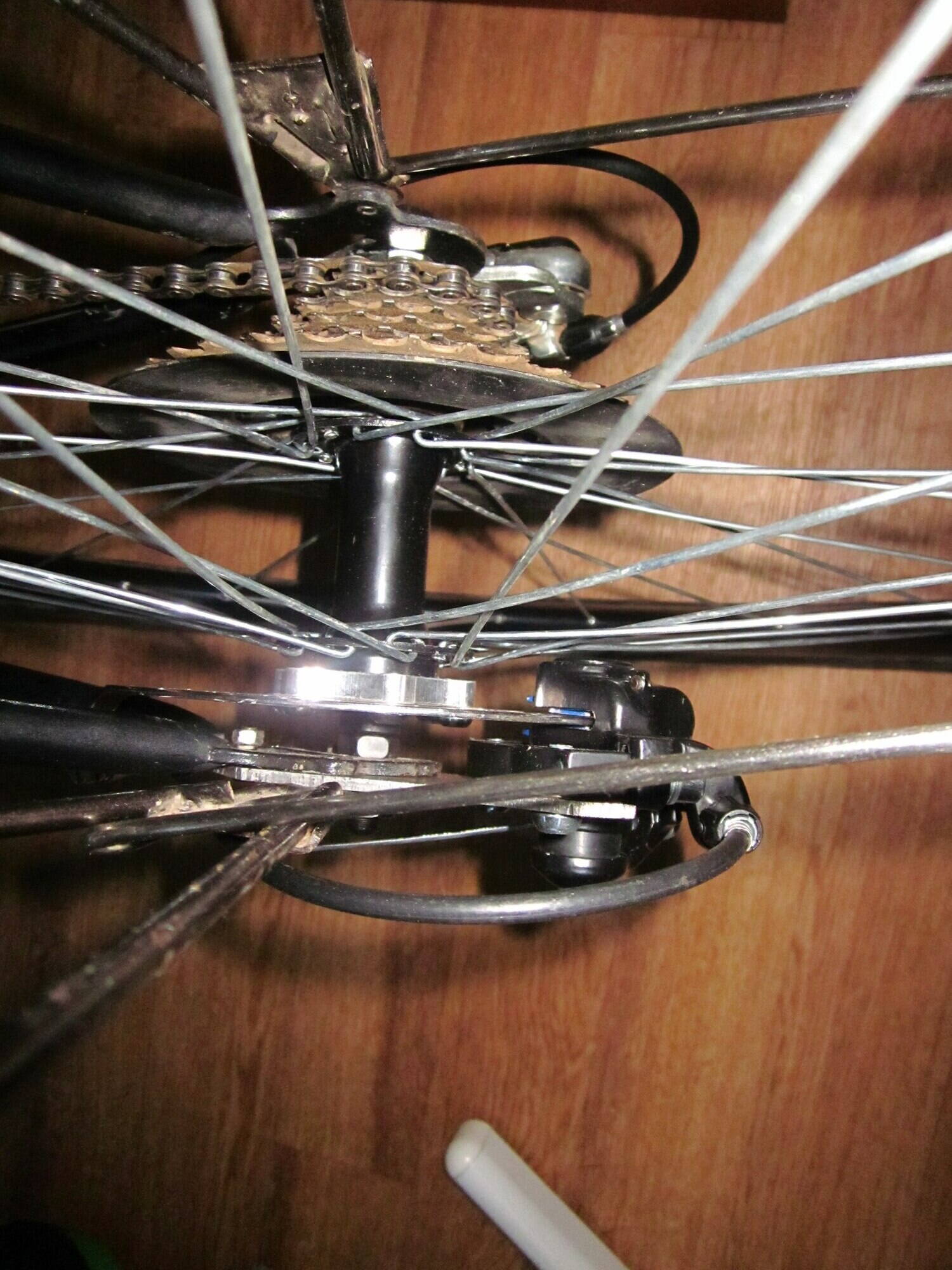

Доброго времени суток всем. Достался мне от мамы велосипед "Турист" от ХВЗ... Катался на нем с детства, бед не знал... Но спустя десяток лет, без ТО и прочего обслуживания поехал я как-то за город и тут у меня каретка раскрутилась и раскололась чашечка... Как потом выяснилось, резьба накрылась. Благо дело родственники жили недалеко, оставил на сохранение им. Прошёл год, на мой велосипед глаз родственники положили, мол сделать из него "простой" не скоростной велосипед, на рыбалку ездить. Ну у меня тут воспоминания и нахлынули, как с детства я на нём рассекал, ну и забрал назад его в город. Решил, так сказать, реставрировать. Родная осталась только рама, вилка, крылья, подседельный штырь и вынос руля, ну и покрышка задняя)). Столкнулся с проблемой задних тормозов... Ну не хотели они работать, словно маслом намазаны. Сначала умудрился поставить V-bracke, но с выбором материала прогадал, и металл "порвался", тормоза стали вилять. Ну а потом захотелось с дисковыми тормозами поиграться. Купил, что нужно было (ротор 140 взял), приложил лист бумаги к раме, вырезал ножницами прям на раме по форме "эскиз", без всяких чертежей обошелся, так, на глаз. Потом пошёл железяку искать в сарай. Нашёл, опять же, на глаз, подходящую... Пилил пол дня... Ну в общем что на фото представлено, то и получилось. Делал ночью, на следующий день из Энгельса до Маркса (Саратовская область) поехал проверять (55 км в одну сторону). Испытания прошли успешно, правда я тросик слабо затянул и он у меня "вытянулся", но эта мелкая проблема была исправлена за 2 минуты. Диск, немного правда кривой купил на базаре, как смог поправил, а железяка, которую я прикрутил, как ни странно, встала сразу ровно, ничего не задевало и тормозило хорошо, правда не сразу, диск масляными руками заляпал... Простите за такую замудренную предысторию, я велосипеды до этого момента сам не собирал)

Я тоже поначалу в веломастерской такой вопрос задал. Посмотрели, как-то недобро. Но хозяин - барин. Парень "золотые руки" рассказал мне, что наваривать побени всякой придётся и, как неоднократно показывала практика, рано или поздно всё это дело вырывало в самый лихой момент "под горочку на 35кмч" и хорошо, если сзади машин не было - можно было просто не спеша собрать себя и фрагменты конструкции на протяжении десяти метров.
А так - да, технически всё это возможно.
