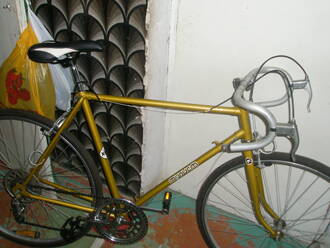

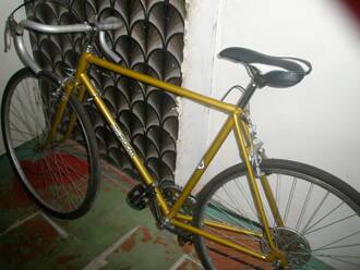

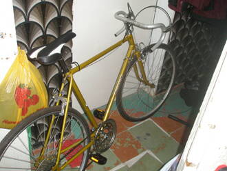

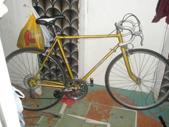

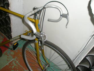

Собрал вел,остальное формальность натянуть тросы,все работает:тормоза,переключатели скоростей!!!Вот я эго собрал за один месяц :cool: оцените зборку вела :wink:
турист2.jpg [ 129.33 КБ | Просмотров: 1340 ]
турист3.jpg [ 115.76 КБ | Просмотров: 1340 ]
турист4.jpg [ 136.06 КБ | Просмотров: 1340 ]
турист5.jpg [ 126.89 КБ | Просмотров: 1340 ]
туритс.jpg [ 131.95 КБ | Просмотров: 1340 ]
 Заголовок сообщения: Re: Определите ХВЗ
СообщениеДобавлено: 29.02.2012 09:23
Сообщения: 803
Город: Житомир
Зарегистрирован:04.11.2009
"Скромненько, скромненько... но чисто)))"
Ты все таки вкрутил китайские педали в ХВЗ шатуны... резьбу жалко.
Будешь натягивать тросики - укороти рубашку на задний тормоз возле седла.
Передний переключатель будет?
