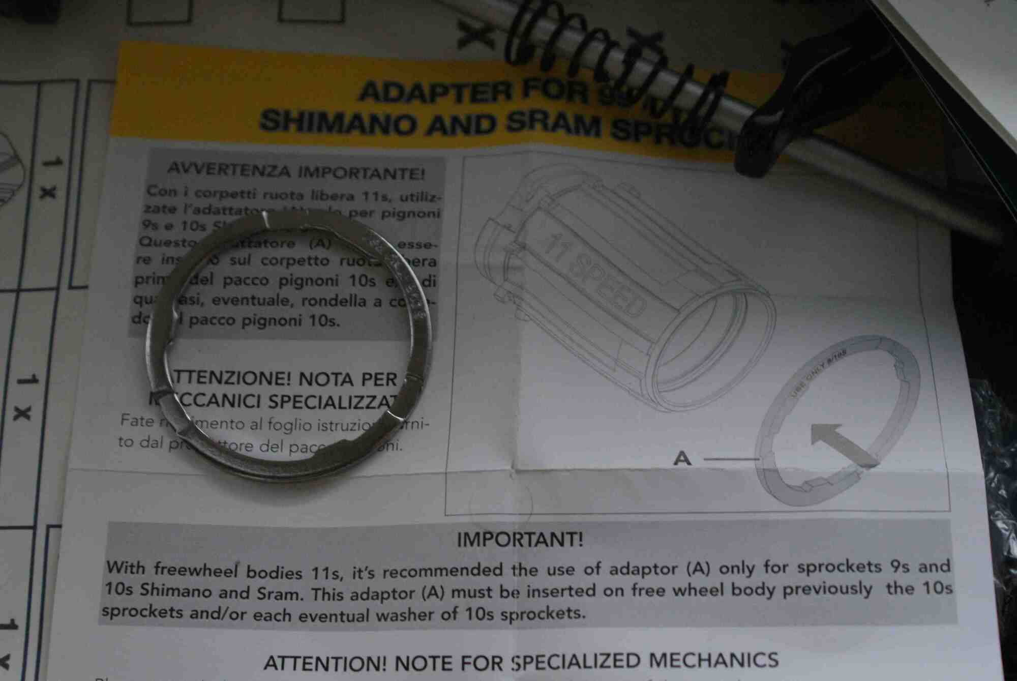

koriniy писал(а):
Хаб на 11 скоростную кассету, в комплекте маленькая проставка для 9-10 скоростных кассет.
Барабан какой? По фотке плохо видно, вроде под Кампу? Какие тогда нафик проставки?

В комплекте шла вот такая вещь ещё:
На самом барабане 11 speed написано точно так же как и на картинке. Сейчас у меня, к сожалению, нет кассеты под рукой, чтобы проверить, да и снять кассету со своего вела не смогу за отсутствием хлыста.

koriniy писал(а):
Вот только не знаю даже на каких скоростях остановиться. 10 или 11 сразу уж брать. и терзают сомнения по поводу фирмы. Кампу или Срам. Сам склоняюсь к кампе, уж больно симпатично выглядит.
Кассету Кампаньоло ты на эти колеса не оденешь, потому как барабан шимановский. А у Шиманы 11 только в Дураэйсе за шальное бабло. У Срэма 11 вообще нет.
UPD. Встречались конечно на просторах И-бэя кассеты Кампа с шимановскими шлицами, но за сколько денег и на сколько скоростей - я не помню.
