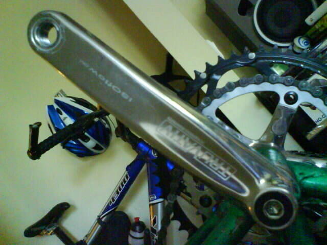

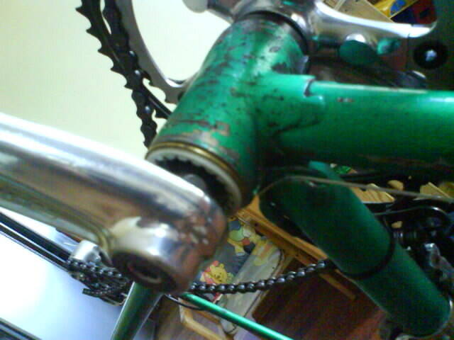

Сбылась мечта крокодиловода: на моем СШ прижилась картриджная каретка. Работы были выполнены на дому у частного мастера. У него оказалась куча спецустройств для такого рода процедур. Для начала он вставил в каретку приспособление, позволяющее обработать торцы кареточной трубы, потом смазал резьбу куском сала и вставил туда грандиозный метчик. Попробую в двух словах описать это приспособление.
Метчик состоит из двух частей, каждая из которых вставляется в кареточный узел со своей стороны. Внутри они стыкуются (выступающий вал одной части входит в отверстие другой). Судя по чистоте поверхности стыковочного вала, вся эта хреновина сделана из чего-то стоящего на хорошем оборудовании, которое обеспечило не ниже 4-6 квалитета точности.
Каким-то образом это приспособление самоцентруется внутри трубы и позволяет одновременно резать резьбы с обоих сторон, вращая их за рукояти в стиле советских токарно-винторезных станков.
Нарезав резьбу, мастер закрутил туда свой картридж и приладил чисташоссейные шатуны Труватив Исофлоу, которые я прихватил с собой (спасибо tiN-naR).
Чиста прохлопал, какой именно картридж вошел в мою каретку. Помню, что не самый длинный и не самый короткий. Если не ошибаюсь, вал 113 мм (после торцовки длина трубы составила 68 мм).
После установки звезд, я заметил, что они расположились несколько дальше от перьев, чем родные: от выемки на нижнем пере до малой звезды 8 мм. Поскольку родная система иногда постукивала по перу, я подумал, что теперь стало даже лучше. Под пластиковую втулку (вкручена напротив звезд) пришлось положить несколько латунных шайб, чтобы пару оставшихся витков резьбы не висели в воздухе.
В целом я очень доволен этой процедурой и надеюсь, все это хозяйство пройдет испытания и прослужит достаточно долго.
Сейчас испытать не могу, патамуша отдал на переспицовку заднее колесо. Поставят втулку, на которую нормально становится новая трещетка на 6 звезд.
Коретко2.JPG [ 74.59 КБ | Просмотров: 1596 ]
Комментарий к файлу: Здесь видны пару шайб, которые мастер притулил под чашку. Кажись, я правильно сделал, что не стал пытаться заколбасить картридж самостоятельно ))
Коретко1.JPG [ 67.52 КБ | Просмотров: 1591 ]
