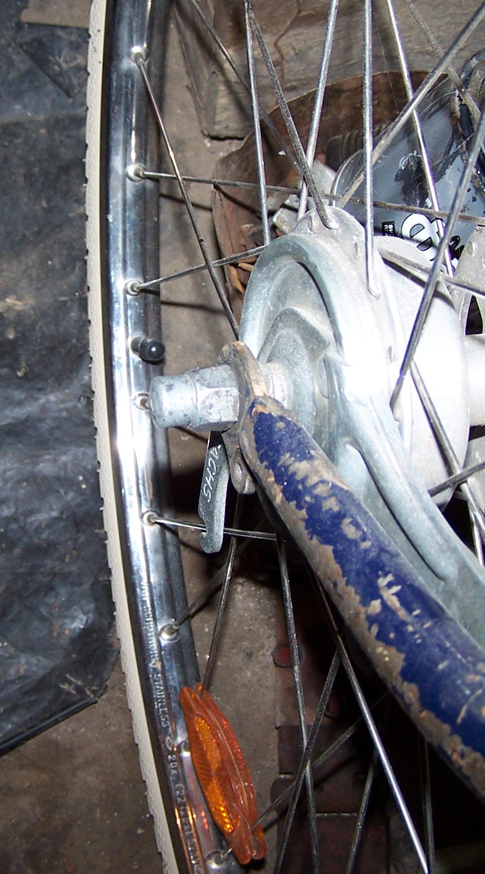

Евгений привет! спасибо. У тебя насколько помню такая же передняя втулка есть. Где достать вот такие выделенные красным штучки???
Что там за гайки? Какая резьба?
И еще, мою втулку походу приваривали к вилке :facepalm: . прийдется напильником поработать и покрасить упор :D Как же колесо снимали с приваренным упором? :facepalm: :facepalm:

По токарці вузлик зав"язав.
Гайка в мене тільки одна. На радостях придбання не звернув увагу :facepalm: , але схоже рідна.
Думав, що вони стандартні, але щось мере мучать смутні сумніви. Будемо тормошити продавця.
Изображение 015.jpg [ 219.97 КБ | Просмотров: 1643 ]
Я такі "штучки" купляв, називається ремкомплект втулки барабанного гальма
Але це була одноразова акція, продали зі своїх запасів не встояли перед чарівністтю ... Аміди :D
Доречі, що ти думаєш там робити хомут чи "стаціонарну" скобу ?! І як думаєш прокладати трос до планетарки ?!
 Заголовок сообщения: Re: Проект Path racer
СообщениеДобавлено: 09.01.2015 23:07
Сообщения: 1532
Город: Сквира
Зарегистрирован:02.08.2012
http://www.ebay.com/itm/281553021507
Є ще потрохи в інших буржуйських магазах, але дорого.
Якщо є доступ до токарки - набагато швидше виточити, аніж шукати. Саксовських упорів на ібеях не зустрічав, зустрічав штурмеїв, просили баксів по 5 за сам упор і 10-15 за пересил.
Я задавив таки жабу, і придбав комплектний задній трос - щоб зняти розміри (бо хапнув 3 передні барабанки за безцінь на таобао). Скажу чесно, якістю упора не вражений - оцинковка, за півтора року на передньому колесі вже трохи поржавіла (у шимани на ролерних тормозах і планетарках всі стопорні/регулювальні болти з нержавійки). Трос до речі пристойний.
Віддав токарям - різьба М6 (рідна якась дюймова), отвір під трос 2.2мм, решта "на око". Я б якості заготовки взяв нержавіючий болт М6х(40-50) під шестигранник, в ньому засверлити отвір під трос і розсверлити головку сверлом 5.2мм для троса. Поперечину також виточити, хоча її можна зробити с шматка шестигранника на 10 за допомогою дриля і пилки по металу.
Боюсь все набагато простіше - колесо кілька років не знімали, між рамою і упором налізло всякого гною, і все "троха поржавіло" :ROFL:
А навіщо його знімати? Камеру можна і так заклеїти :-P
Vidok писал(а):
но они не родные похоже
У сакса повинна бути метрична різьба - німці все ж, а не британські штурмеї з дюймами кругом.
Повинні підійти радянські гайки, а може знадобляться М9х1 (на штурмеєвських барабанах саме така різьба :pardon:)
