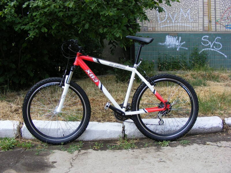

И еще один очень важный вопрос, можно ли поднять руль повыше? а то что то у меня не вышло.
Комментарий к файлу: Сиденье существенно выше руля. Надо бы немного поднять и руль. Но что то пока не разобрался как.

Могу ошибаться так как ХВЗ М1540 тоже мой первый вел,он у меня чуть больше месяца. Руль -не регулируется по высоте в отличии седла . И мне кажется у Вас передняя часть седла выше задней а оно должно быть строго горизонтально . Если ошибаюсь поправьте меня

Да, руль не регулируется по высоте, нн можно поставить другой вынос с большим углом и тогда только немного его приподнять.

Я в своем веле изначально руль не трогал так как на МТБ посадка должна быть немного с наклоном вперед. На счет седла - оно должно быть ровно в горизонтальном положении.
МаximK, судя по фото у Вас рама велосипеда 19"?

Седло никому ничего не должно :D
Каждый выставляет как ему удобно, как с наклоном вперед, так и с наклоном назад.
MaximK, какой рост и какая ростовка велосипеда? Что-то мне подсказывает что с ростовкой велосипеда прогадали.
Я 180, а рама 19" должно все подходить. Жаль что руль не поднимается.

Stratokaster-"Седло никому ничего не должно"
У меня из коробки седло было тоже так задранно,неделю катался с адскими болями "там", пока знакомый не подсказал выровнять седло до чёткого горизонтального положения и стало намного лучше. Понимаю ,что всё это субъективно и следует учитывать анатомические особенности каждого пользователя.
На счёт размера рамы ,меня 178 рост,раму взял 21 как бы мне она кажется комфортнее чем 19.

Поправил седло, спасибо за советы. Теперь оно горизонтально(выставлял с уровнем :D ). Не так уж оно и веше чем руль, это так казалось из за того что седло было немного задрано вверх.
