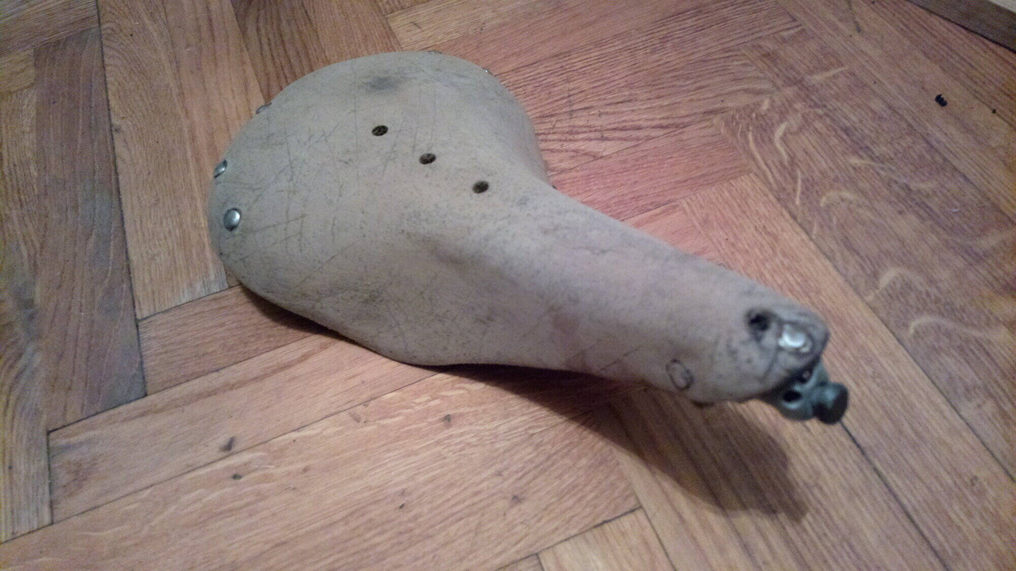

Antonio9841 писал(а):
фактура получилась какая то волнистая, хотя непокрытое выглядит ровным.
А фактура получилась такая из-за того, что как я уже писАл, кожа седла былався потресканна и причем очень глубоко. Поэтому шкурил до того места, когда кожа стала ровной-гладкой, дальше не стал-побоялся, потому что и так порядком снял верхний слой. А эта волнистость-это и есть те самые типа трещины кожи, хотя на самом деле поверхность ровная...короче надеюсь вы меня поняли))
Еще раз повторюсь, по замыслу седло не должно было иметь вид нового, как я видел у многих здесь очень красиво получается. Цель была слегка так скажем подсвежить, что на мой взгляд должно было дополнить и подчеркнуть вид велосипеда который я собрал. Может когда-нибудь все же осмелюсь и выставлю его фотки :oops:
Видно что сидуха с душой сделана, конечно интересно и на вел посмотреть

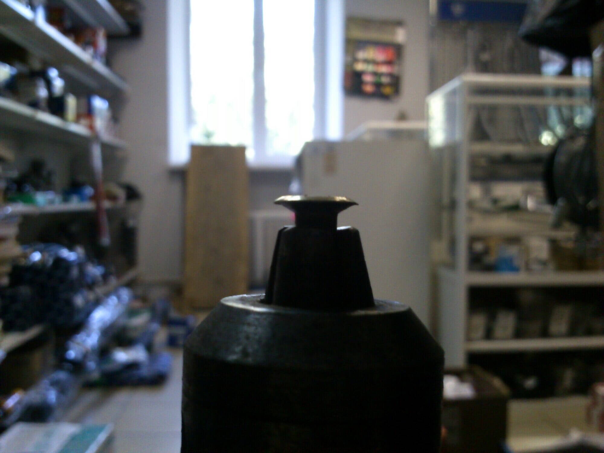

Брал с какого то трактора , диаметр примерно 9 мм.

И перед установкой скруглял края и шлифовал/полировал.Потом аккуратно через прокладку клепал , чтоб не замять

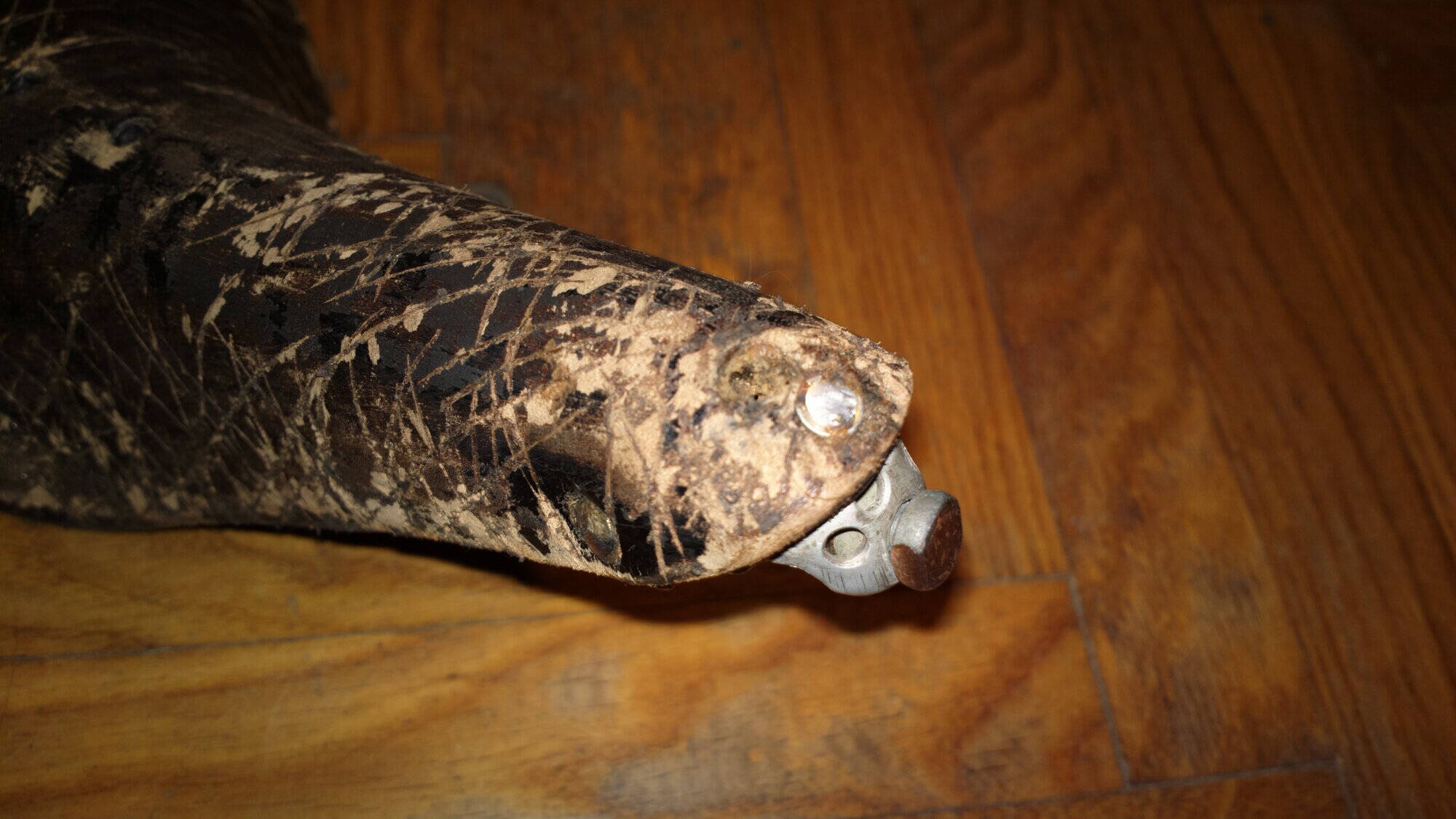

Дорогие друзья!
Прошу совета с седлом!
Предупреждаю заранее, такое состояние результат его тяжелой судьбы - оно было залито клеем моментом (по типу обувного), на него была наклеена пористая резина (рыхлая как коврик для мыши), а сверху наклеен кусок кожи :facepalm:
Все это безобразие я снял, надеясь что отшлифую кожу, замочу и отполирую. Однако, мои труды были омрачены сквозной дыркой спереди, над средней заклепкой. Какие есть варианты восстановления? Ну, кроме поиска заклепки диаметром 20мм :twisted:

Думаю, что лучше подыскать седло в более лучшем состоянии, после момента кожа - шлак.

Ах, не расстраивайте меня так! А чем шлак? Ну да, часть клея проникла в кожу, да кожа сухая и задубела (на стук как фанерка), ну вот там изодрано все вдоль и поперек (типа штоб клей лучше ложился, ага). Давайте не будем сразу хоронить седло, успеется.
Сейчас зашкурил маленький кусочек - он уже пахнет кожей, как и положено - думаю кожа жива.

я бы :
вначале заклеил отверствие в носике (просто туда вклеить кусочек кожи)
лучше даже занести в обувную мастерскую , там правильным клеем её быстро заклеят
потом зашкурить всё седло мелкой наждачкой (чтоб убрать эти порезы)
если получится поверхность типа замши , знач всё ок
если будет похоже на отслаивающийся картон, это хуже
в случае "замши" задул бы краской на спиртовой основе (типа морилки) и покрыть воском
в случае "картона" , даже не знаю , может замачивание в желатине и поможет ... у меня такого опыта нету((

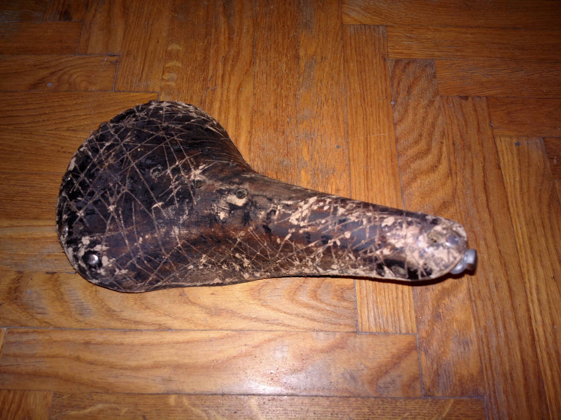

Итак, процесс ошкуривания пошел. Остались глубокие порезы (надеюсь не больше 1мм), в них тоже проник клей. И все-таки, Vidok, ты прав - от запаха клееной обуви никак не избавиться, он стал намного меньше, но даже после мойки с горячей водой и мылом все равно пахнет смесью кожи и клея. Есть один хороший момент - кожа стала мягче после мытья и я добрался до "замши", хотя замша местами идет то мягенько-упругая, то грубоватая как картонка. Интересно, если замочить в воде с желатином, оттуда вся дрянь уйдет? В идеале, конечно можно было бы устроить сидушке парилку из "масло-газа", для прочистки пор, но это сложно вообразить в домашних условиях. Я думаю, устрою ей еще одно мытье с горячей водой и шлифовкой, пока не уйдут большинство царапин. Потом опять просушу и посмотрю как там с запахом (он для меня как индикатор). У меня просто есть смутная надежда, что клей наносился на неухоженную и задубевшую кожу - поры были сужены и клей не пробрался слишком глубоко, как раз снимется вместе с резанным слоем. По всем остальным признакам седло пружинит и ведет себя как здоровое (правда, не сидел на нем). Насчет дырки решил или забить, или тупо загнать еще одну заклепку.

Jansky83 такой облегчайзинг седла вижу впервые. Это про железный носок.
Почему-то кажется, что дырка это и есть место штатной заклепки, а нынешняя - кустарщина.
Я бы рискнул еще пошкурить, глубины порезов осталось совсем мало, где-то 0,2 мм, если фото не врет.
