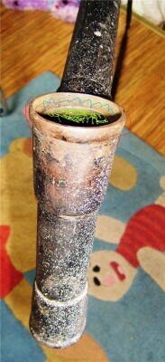

от такое ( вилка не моя, но у меня такое же все). Там только крепление для карбидки неправильно нанизано, она должна быть сразу, после верхней гайки.
а эти "чашки-вкладыши" вставляются в специальные пазы-углубления в рулевом стакане
Технология 30-х гг прошлого века :D
напівінтегрована рульова :)
Цікаво, а підшипники з такої рульової підійдуть? http://bikeshop.com.ua/product_info.php ... ts_id=9849 Дорога вона, собака.... :(

шток дюйм, резьба не знаю какая, с китайской рулевой какая то гайка накрутилась. там не в этом дело... Присмотрись как сделан рулевой стакан - он не ровный, а с "местами " для чашек-вкладышей (тех, что на штоке нанизаны) , выделил синим, а там где зеленым не советская не импортная чашка не запресовывается - немного уже получается

Volosaty писал(а):
Мне тоже интересно, если бы знал, раскошелился бы :yes:
Пока не один веломеханник мне внятно не ответил,что можно сделать
