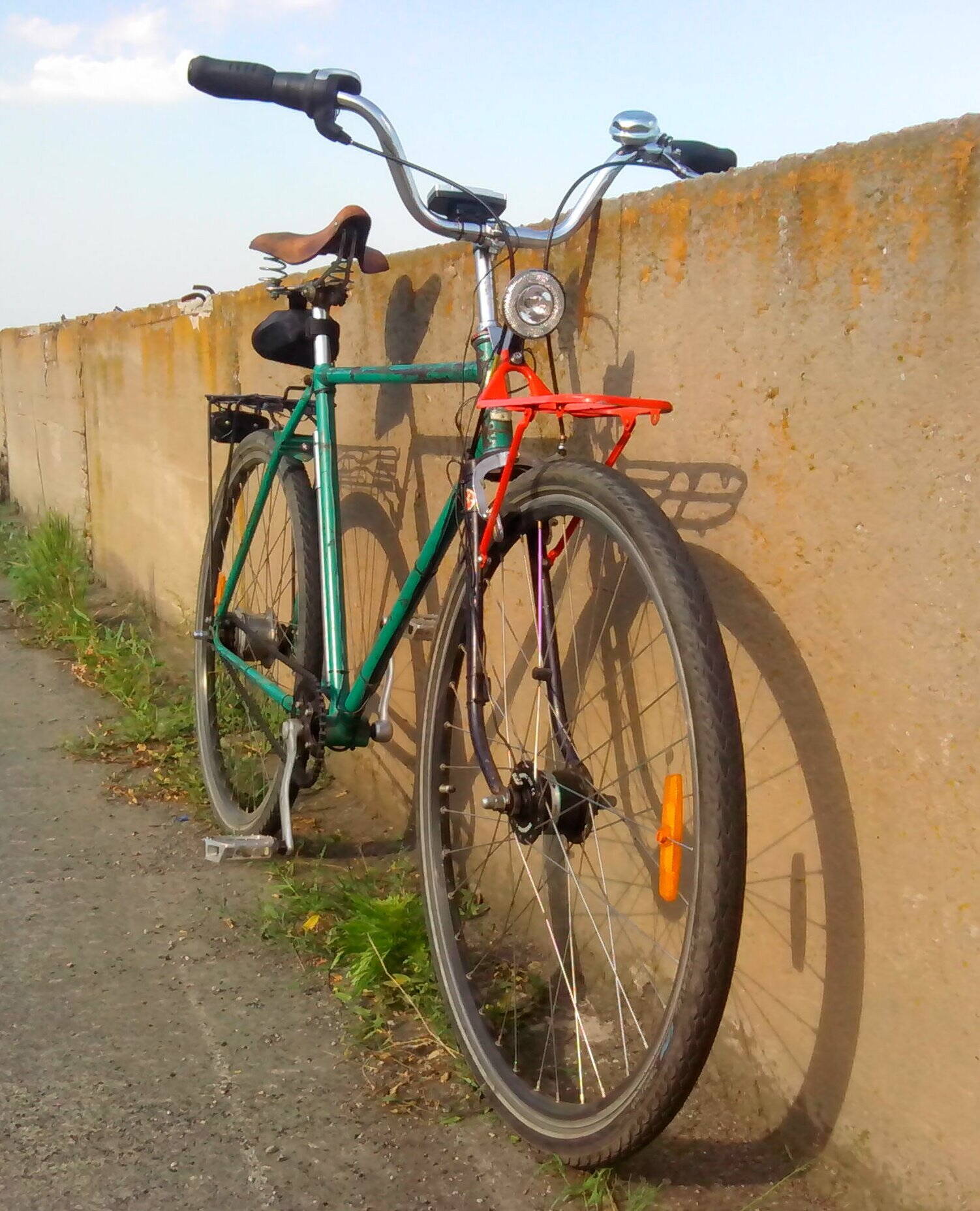

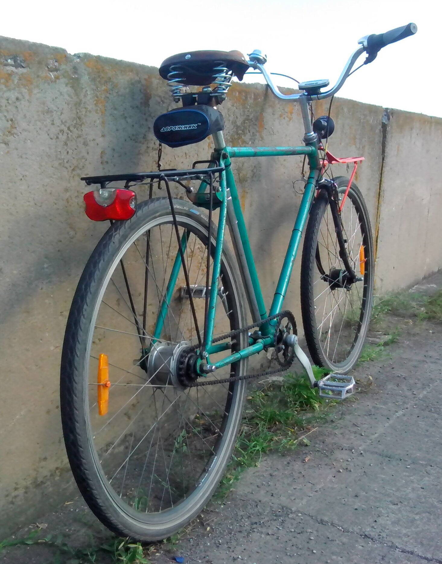

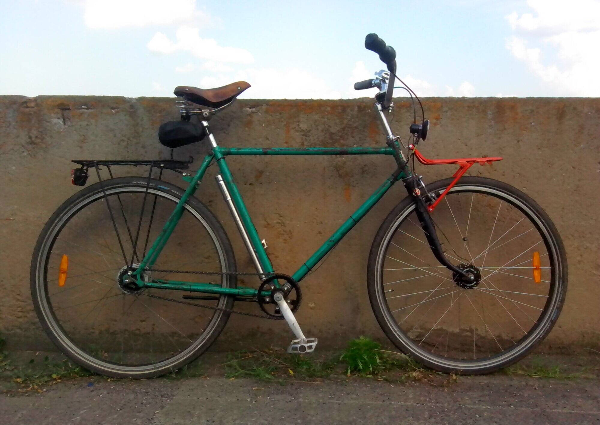

Поскольку все сказали дружное "фе" на прямой руль, пришлось ставить мистеру Фогу другой.
Второе чтение, как нынче модно говорить.
Седло не моё, взял у соседей попробовать. Не скажу, что сильно лучше, чем было.
Скорее всего не мой размер, короткое.
Багажник мне такой больше нравится, теперь надо вперёд тоже проволочный найти.
Руль - стало удобнее, но как-то необычно. Не могу толком выразить, что с ним не так.
Именно такой угол наклона выбран опытным путём, вперёд-назад пробовал, только хуже.
Что скажете, коллеги?

Цепь проварил в парафине, новая, минская. Проехал 30 км, руки-ноги не пачкает.

Ладно, раз все молчат, будем считать что руль пока останется.
Есть ещё два варианта, но пока не буду ставить - заканчиваются пластиковые стяжки.
Каждая примерка требует минимум пять стяжек :sad:
Продолжение истории там >

ну, спокойный такой руль...

По ощущениям он как-то слишком плавно поворачивает, хотя может это остатки характера Дороти в том руле сказываются :shock:

Ну, я хз... как-то привык, чтобы руки были где-то под 45 к раме и не слишком высоко, такой себе полуспорт стиль. Хотя как для неспешной и расслабленной езды твой подходит идеально.

Думаю плавно повертає через довгу базу, тобто довгу раму, великий нахил рульової труби і великий (порівняно з СШ) вильот вилки.

Паш, глянь по барахолкам між кЄтайським хламом є рулі на "дорожники" до 50 грв. В твоєму випадку його звичайно перевертати не треба ... постав так як треба :yes: Воно трошки "успАкоїть" зовнішність твого Люцифера і дасть рукам старіковський комфортний хват.
А ежели замок седла развернуть и седло назад сдвинуть? А насчёт руля ничего не буду советовать, кроме как пробовать-пробовать-пробовать. :D Могу исхитриться с любым проехать. Гибкости хватает, но предпочитаю себя не мучить.
ЗЫ. Седло необычного профиля. У меня такие все с ровной верхушкой.

Седло с подвижной пластиной внутри. Их два вида - от носика сразу идут пружинки к задней части и от носика крепится пластинка на двух крючках, а уже к ней пружинки.
Это второй вариант, обладает повышенной гибкостью в средней части плюс кожа пересохла.
Разворачивать нет смысла, оно короткое и широкое.
Не понравилось, надеялся что оно более удобное, буду Брукс искать.
Там в теме Продажа пробегало насколько, но цена сильно барыжная для такого состояния.
Может имеет смысл новое купить, х.з.
А вдруг не понравится?
Пока в потерях :facepalm:

Пафнутий, можна зробити шнуровку, верх випрямиться.

Если кожа пересохла, что с ней надо сделать??? Правильно! Минут на 5-10 искупать в тазике заодно губкой помыть с фейри. Потом выправить руками и сушить, обмотав эластичными бинтами (чтобы боковины не оттопыривались). Я так одно вылечил. Но там кожа дубовая - не нравится, хотя и не катастрофа. С чем сравнивать. :smile:
ЗЫ. То, что короткое - это неважно... Сидим всё равно на заднем краю практически. Там стальная рамка не случайно такой формы - поддерживать ту часть кожи седла, на которую косточки садятся. То есть сидеть не прямо на рамке, а чуть вперёд, где уже помягче.
