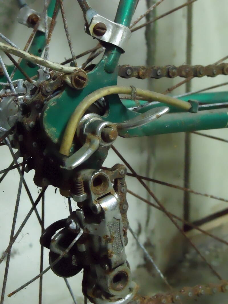

Недавно приобрел данный аппарат 68-го года (за сколько? не буду говорить, дабы не подогревать аппетиты "ХВЗ бизнесменов")
1.JPG [ 358.89 КБ | Просмотров: 10825 ]
Родная краска очень красивая, сохранилась плохо, поэтому буду перекрашивать. Безумно понравились барашки на осях втулок, оставлю однозначно..

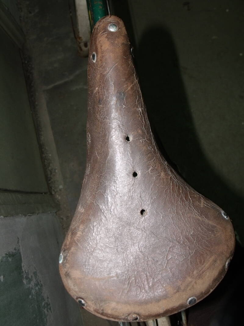

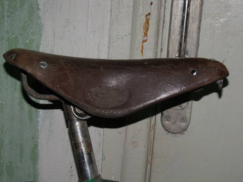

Ой.. я отвлекся.. Прошу прощения. Седло интересует, а точнее, его восстановление.
sed1.JPG [ 331.2 КБ | Просмотров: 10825 ]
sed2.JPG [ 541.37 КБ | Просмотров: 10825 ]
Сфотал немного коряво, но объясню: левая сторона оттопырилась. Возможно из-за того, что сама кожа рассохлась, либо из-за кучи хлама, в котором был вел у старого хозяина. Так вот, начитавшись рецептов восстановления кожаных седел (в частности от гуру реставрации и модернизации kisa) я пришел к выводу, что сначала шкурим, травим в желатине, потом обрабатываем любым средством (воск, краска и т.д.)
Так вот вопрос: после размачивания в желатине кожу ведёт в сторону? Её надо на форму сажать? И как правильно посадить на ту же форму, чтоб не осталось никаких следов фиксации от кнопок, гвоздей, прищепок или скотча :) ?

помоему седло хорошо сохранилось , чуть зашкурить и воском запалировать ...
если левое ухо оттопырилось и мешает при езде , то можно сделать в ушах отверствия и стянуть их

Воском не спеши, седло и правда в относительно хорошем состоянии, но перешкурить желательно.
Лучше с рамки снять, а дальше как описал сдесь kisa viewtopic.php?f=31&t=127617&start=60 и все получится
Правда я бы еще рекомендавал перед началом процедур пару раз мылом в теплой (не гарячей!) водичке помыть, что-бы многолетний пот и грязь вымыть.
