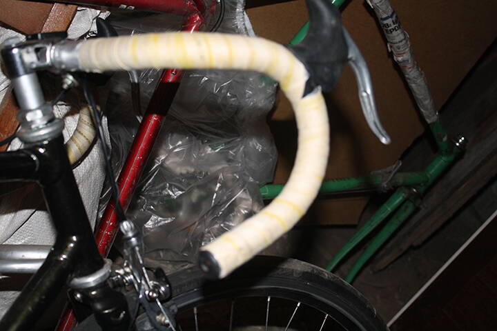

Резьбу на петухе смажьте молекулярным клеем и тем же клеем смажьте ту тонкую гайку, которая заменяет резьбу на петухе. Это поможет забыть о проблеме.
Проблема с резьбой на шпильке краба решается заменой шпильки и установкой хорошей гайки.
Там нет никаких нанотехнологий. Все можно поделать "по-уму" и забыть навсегда!
Люди покупают другой обвес и ездят еще эффективнее.
Я например, заменил родные крабы Спецзаказа на крабы с 2-мя точками опоры и тормозные ручки на ручки с внутренней прокладкой тросов. Это слегка увеличило эффективность торможения.
Дальше менять что-либо не вижу смысла, и так все устраивает. Ничего не ломается и не раскручивается при немалых нагрузках и пробегах...
