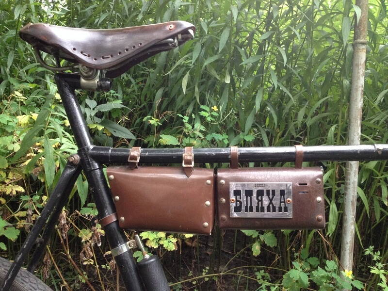

kisa
Костя а чего не разместил "бляху" что бы закрыть лишнее отверстие на бордачке?
СообщениеДобавлено: 23.07.2014 01:35

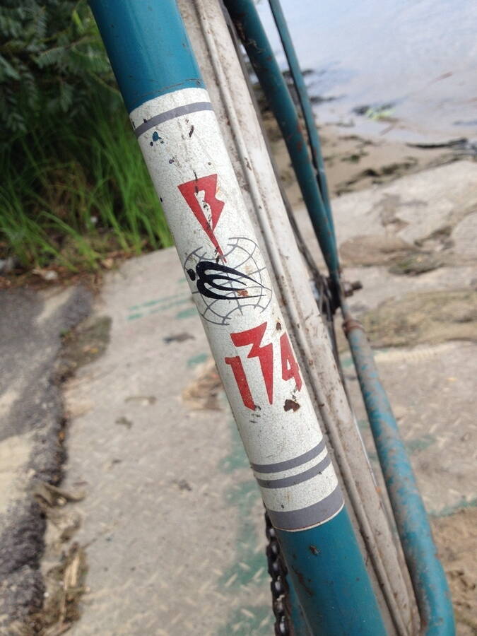

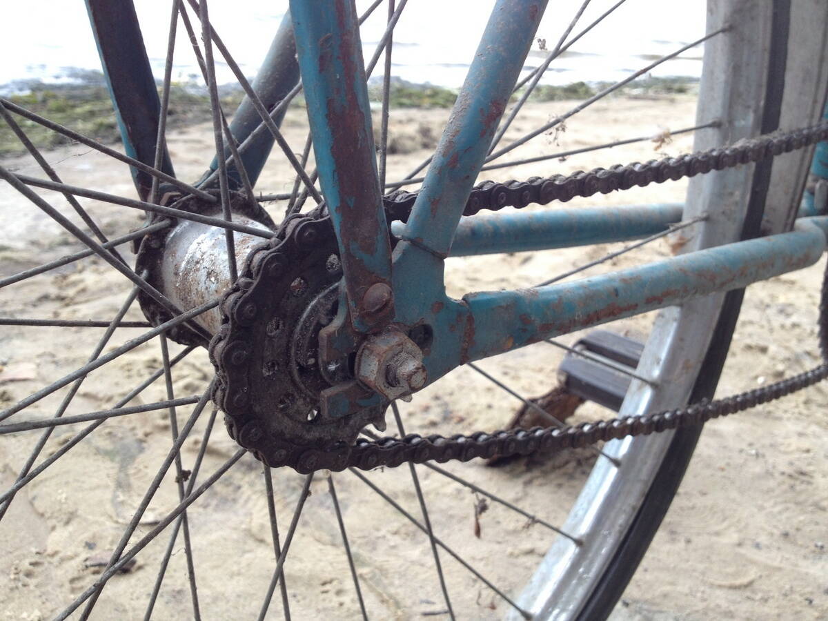

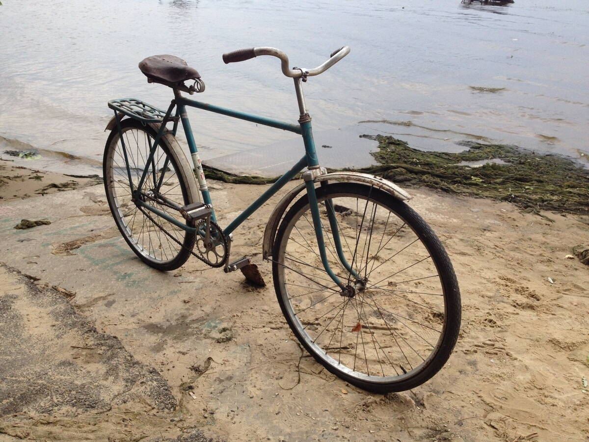

Воот, так подгон у меня приятный - подарили "Украину" В-134 выпуска 1969 г из-под забора:
¦д¦-TВ¦- 19.07.14, 19 40 09.jpg [ 574.16 КБ | Просмотров: 5624 ]
¦д¦-TВ¦- 19.07.14, 19 40 39.jpg [ 236.97 КБ | Просмотров: 5624 ]
¦д¦-TВ¦- 19.07.14, 19 41 10.jpg [ 431.17 КБ | Просмотров: 5624 ]
¦д¦-TВ¦- 19.07.14, 19 41 43.jpg [ 141.2 КБ | Просмотров: 5624 ]
Тачка решает проблему недостатка гостевых велов на даче (а то некоторые гости повадились на шосссейной резине приезжать, как и я на Табуретке :D ), ну и хочется один вел иметь не авторский,а восстановленый оригинал постарше - этот по году выпуска старше меня на 4 года - годится :smile:
Решено по возможности использовать всё родное в том состоянии, до которого его удастся восстановить. Некоторые мелочи будут заменены аналогичными, неотличимыми от родных..
Краска останется родная (как для дачи и такого возраста, сохранилась неплохо, тем более, Антон меня велосипедом переехать обещал, если я посягну на эту краску :D ) , велосипед уже разобран на молекулы и хром откис в лимонной кислоте. Состояние его - так себе, на ободах кое-где пузырями, на некоторых деталях немного есть мелкие пузырьки, сыпь и потёртости. Ну... в отмытом состоянии вроде выглядит терпимо.
Корпус Торпедо почти облез, но у меня есть менее облезлый точно такой же - с надписью "Харьков" без вензелей и с маслёнкой (здесь от маслёнки только дырка осталась). Облезлый родной подседел будет заменён на длинный от складного - гости бывают разного роста, да и мне иногда захочется на этом веле покатать.
Каркас седла в отличном состоянии (оказался после отмывания), но шкура убита в хлам. Порадовали грипсы в отличном состоянии, вынос.
Не хватает нескольких спиц - добавлю такие же. Родные спицы очищены патентованым способом :D (никакой лимонной кислоты, она цинк пожрёт! - спицы легко оттираются нерж. мочалкой для посуды насухую, бронзовые никелированые ниппеля откисаются в ортофосфорной кислоте) При сборке колёс отойду от оригинала - поставлю шайбы под головки спиц и применю мастеровой набор вместо фабричного.
В подшипниках заменю только шарики на новые. Вообще, поразило качество и состояние подшипников (торпеду ещё не разбирал, остальное разобрано). Постараюсь все детали оставить родные, только вывести. Впрочем, осмотр рулевой, каретки, передней втулки показал, что не "постараюсь", а так оно и будет.
Вобщем, как-то так.

:D Сергей, это от Салюта бардачок - там ещё две дырки есть от ремешка под бляхой. Расстояние между ними такое, что бляха их все не накрывает. Поэтому пришлось выбирать, какие оставить открытыми - передние или задние. Вроде так менее уродливо.

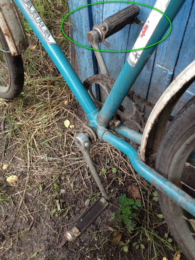

Педали разные, я правильно помню такие велы по детству, что родная - эта, а вторая с выломаными катафотами не отсюда? Или эта тоже не родная?

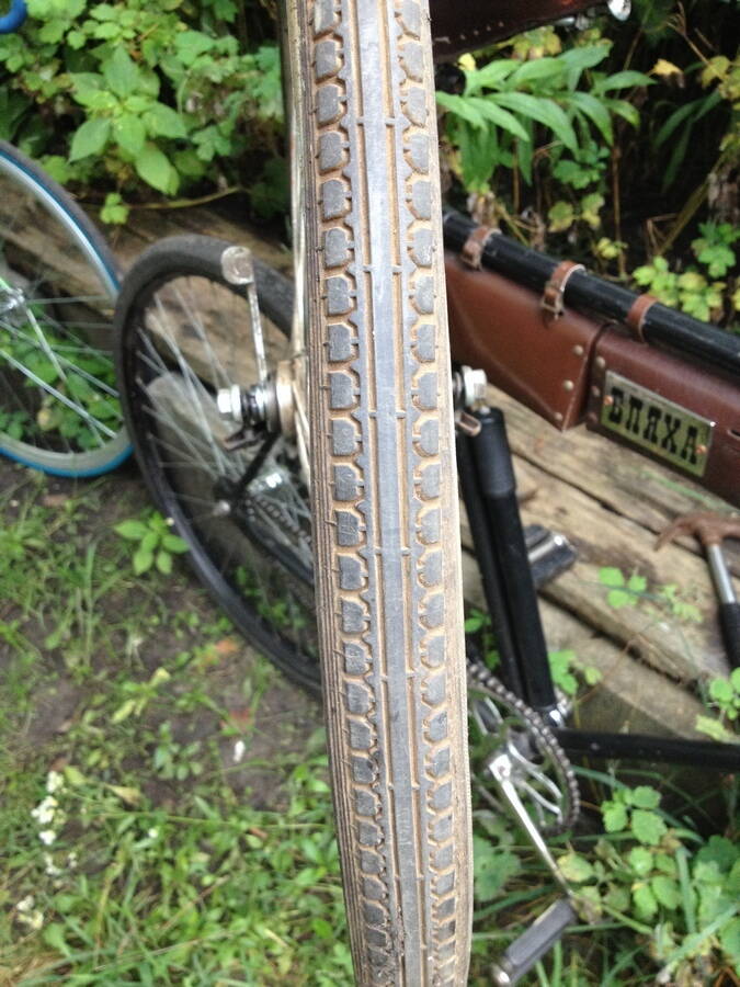

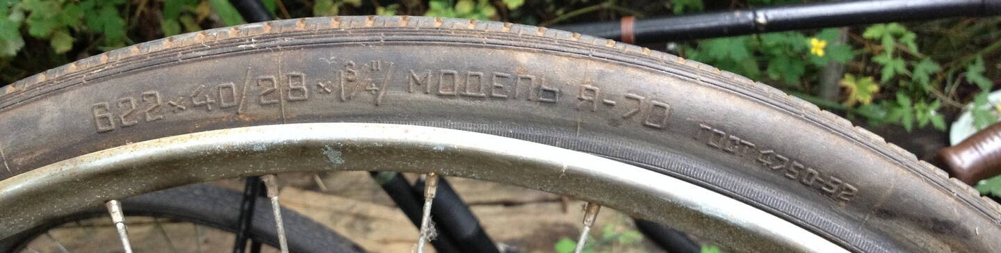

Велосипед пришёл с шинами с рисунком "ромбиком" - даже сейчас такие продаются, только Г - индийские, что ли. Я всегда думал, что они появились где-то в конце 1970-х, а до того был "пьяный удав". Но ГОСТ на одной из шин оказался 63 года. Это к чему? Раньше я видел их с ГОСТом 79 года и давлением 2 атм, и более поздним ГОСТом под 2,5 атм (такие под 2,5 на Бесплатном стоят). Т.е. на нём что, исторически достоверно использовать таки резину с "ромбиками"? Или это какой-то завод в 80-х гг мог выпускать резину по старому стандарту...
У меня завалялась ещё резина в очень неплохом (для дачи) стостоянии такая:
¦д¦-TВ¦- 19.07.14, 19 57 15.jpg [ 310.21 КБ | Просмотров: 5621 ]
¦д¦-TВ¦- 19.07.14, 19 56 59 (1).jpg [ 255.19 КБ | Просмотров: 5621 ]
Может её поставить (кстати, порадовался за предков - шины по ГОСТУ 52 г. - при живом Сталине ещё - уже имеют человеческое обозначение 622х40 рядом с дебильными дюймами)?

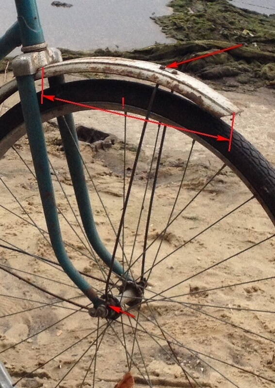

Крылья варварски укорочены. Поэтому пока не знаю (мог бы по крепёжным отверстиям установить), какой должен быть катафот - овальный или более старый круглый? Старый круглый у меня есть, ставить его, или искать овальный?
Ну и поклянчу. Только приехал с дачи, не лазил ещё не по нашим историческим темам, ни по сландо :oops: Вобщем, ищу шкуру на седло в восстанавливаемом состоянии (самопальную рад бы поставить, но исторической достоверности хочется) и крылья под покраску. Шильда "Харьков" на седле нет, как нет и следов от него - так что не нужен. Шильд на мордк вроде туманно пообещали.
Окраску рамы решил не трогать, а крылья хочу всё равно в родном цвете, но свежепокрашенные, чтобы не совсем бомжовский вид был.
Ищу крылья тех лет : переднее здесь должно быть длиннее более поздних и иметь дополнительные отверстия под второй кронштейн-"усы". Под него же имеются отверстия в вилке.
Впрочем, рад буду и одному заднему, а перенее можно сделать из существующего заднего обгрызеного... Сращивать из кусков не хочу.
