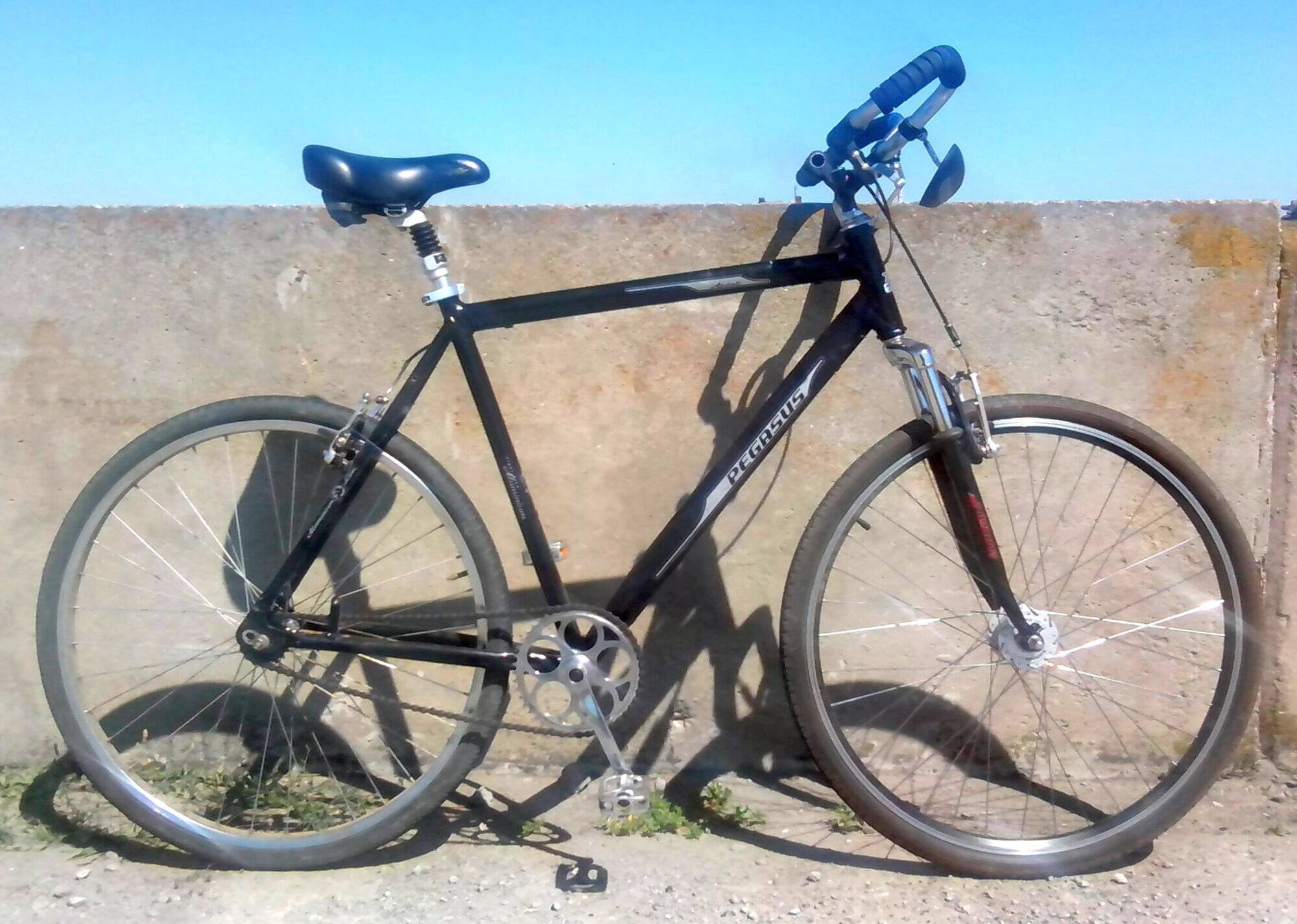

Неожиданное преображение Пегаса в сингл
После того, как планетарная втулка со всеми приблудами перекочевала на минскую раму, останки Пегаса мирно покоились в углу за шкафом.
Но это показалось мне расточительным.
Недавно по просьбе знакомых взялся за ремонт неопознанной модели ПВЗ и, поскольку рама оригинального велосипеда развалилась на две части, испытать собранное заднее колесо оказалось не на чем.
Я не придумал ничего лучше, как поставить его на раму Пегаса.
В роли передней шестерни была китайская жестяная шестерня 46Т с пластилиновыми шатунами (правый ненароком согнули).
Каково же было моё удивление, когда оказалось, что эта конструкция едет очень приятно и быстро!
Проверяли вдвоем с товарищем, проехали километров тридцать, периодически меняясь велосипедами (в забеге участвовали Пегас и Мистер Фог).
Зубодробительная тряска задней части куда-то ушла, а подобранное соотношение 46:18 оказалось очень удачным.
Переднее колесо я тоже соберу на таком ободе, будет на обычной втулке без динамки.
Так что жду приличных шатунов и шестерни, и будет у меня юркий и лёгкий велосипед для недальних поездок. :smile:

Юрким и легким он не будет. Он будет вялым и тяжелым...

MABP
Ну, если сравнивать с шоссером, то да. :yes:
А если с Минском - то очень лёгкий.
Плюс ригидную вилку поставить вместо макета (только найти сначала нужно, там посадочный диаметр больше, чем в вилке от Украины).

Пафнутий писал(а):
MABPтолько найти сначала нужно, там посадочный диаметр больше, чем в вилке от Украины
В немце скорее всего 1,1/8 шток. Блин, в свое время такую вилку под 26-ое колесо еле нашел, так что будет еще тот квест.

denis_ber
Там можно и обычную вилку с Украины, у макета как раз дюймовый шток :wink: я наколхозил по бедности узел на четырёх конусах (2 сверху и 2 снизу), год уже так стоит.
Всё не соберусь с духом этот колхоз разобрать.
Но хочется, чтобы по-нормальному было.
Вообщето 26" вилок с штоком 1 1/8" и коррекцией под аммовилку с ходом ~60мм - навалом. Ибей, али, забугорные веломагазы, да и в наших есть.
Одно но - китайской дешёвки нет, ибо в ашанах повально или аммовилка с 1" или 1 1/8" штоком, или 1" ригидки.
Единственный шанс поймать задёшево ригидку с 1 1/8" штоком - пасти разборки евровелов. Но вылезает ещё то, что рулевая может быть резьбовой или безрезьбовой :), а это ещё и смена выноса и самой рулевой :)
