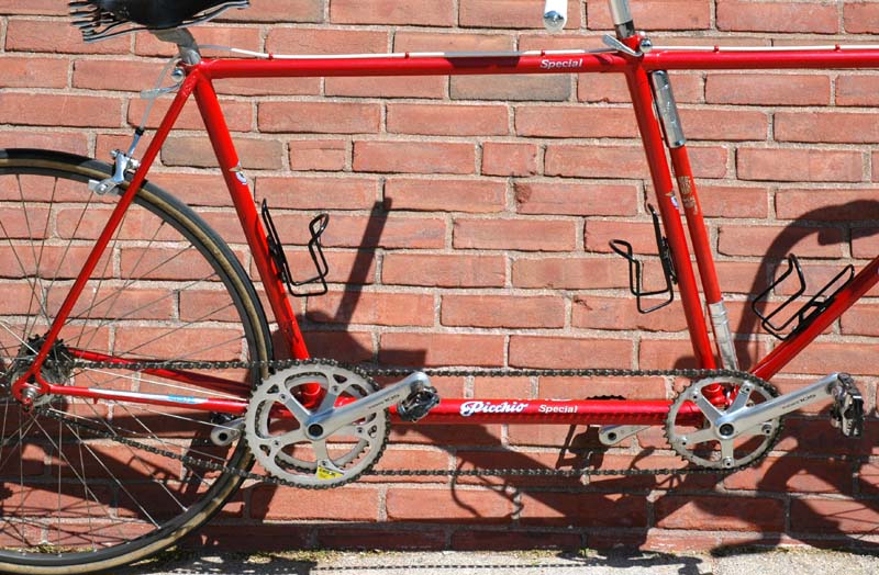

У меня такая же система и я не думаю, я специально ставил короткую цепь и смотрел - натяжение меняется, просто у Шелдона на большой стоит цепь - она почти круглая, на средней сильно заметней, так как там больше перепад разница диаметров. :yes:
С эллипсом то же самое
20112015277.jpg [ 459.79 КБ | Просмотров: 3575 ]
20112015271.jpg [ 327.07 КБ | Просмотров: 3575 ]

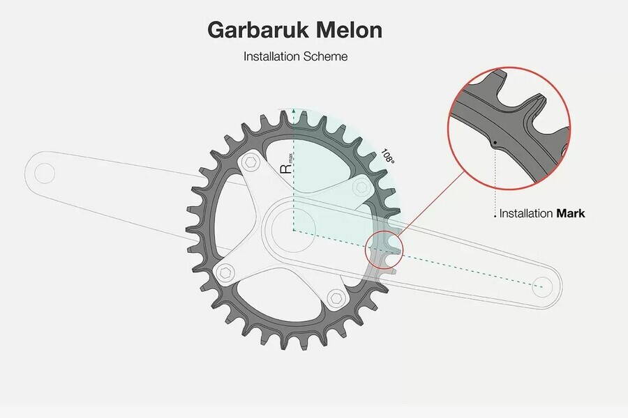

Я не приверженец овала на 108 градусов, ногам не заметно, но вот суставам действительно тяжелее.
овал от Garbaruk.jpg [ 61.34 КБ | Просмотров: 3525 ]
английский знаешь?
Biopace.jpg [ 132.29 КБ | Просмотров: 3525 ]
