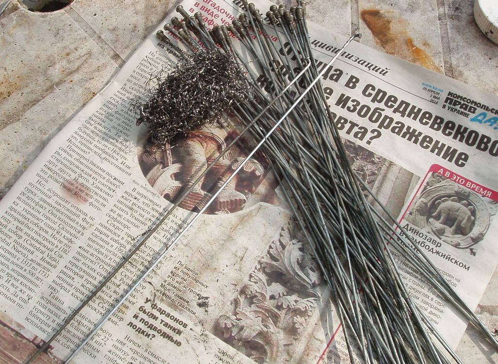

Внешний вид спицам придаётся нержавеющей мочалкой-путанкой для посуды насухую - на фото одна очищена:
P1010215.JPG [ 244.6 КБ | Просмотров: 6458 ]
(кислотой, даже лимонной - низзя - она мнгновенно скушает цинк!)
Резьбу немного чищу маленькой железной щёткой, чуть больше зубной.

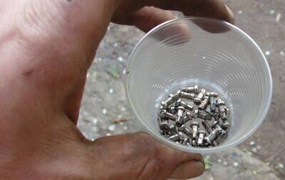

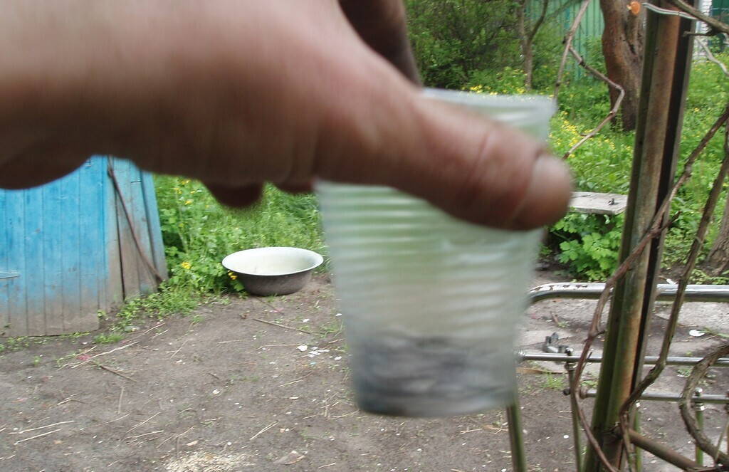

Ниппеля и семечки забрасываю в стакан, наливаю немного паяльной ортофосфорной кислоты (где-то на полсантиметра), болтаю, чтобы все детальки намочило кислотой.
P1010216.JPG [ 157.3 КБ | Просмотров: 6458 ]
Оно некоторое время шипит - кислота съедает ржавчину и грязь. Ну, минут до 15.

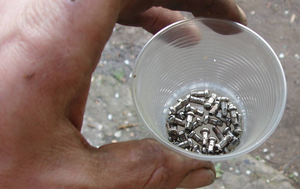

Потом энергично трясу всё это дело, пока не надоест, чтобы остатки посбивались там друг о друга.
P1010217.JPG [ 181.87 КБ | Просмотров: 6458 ]

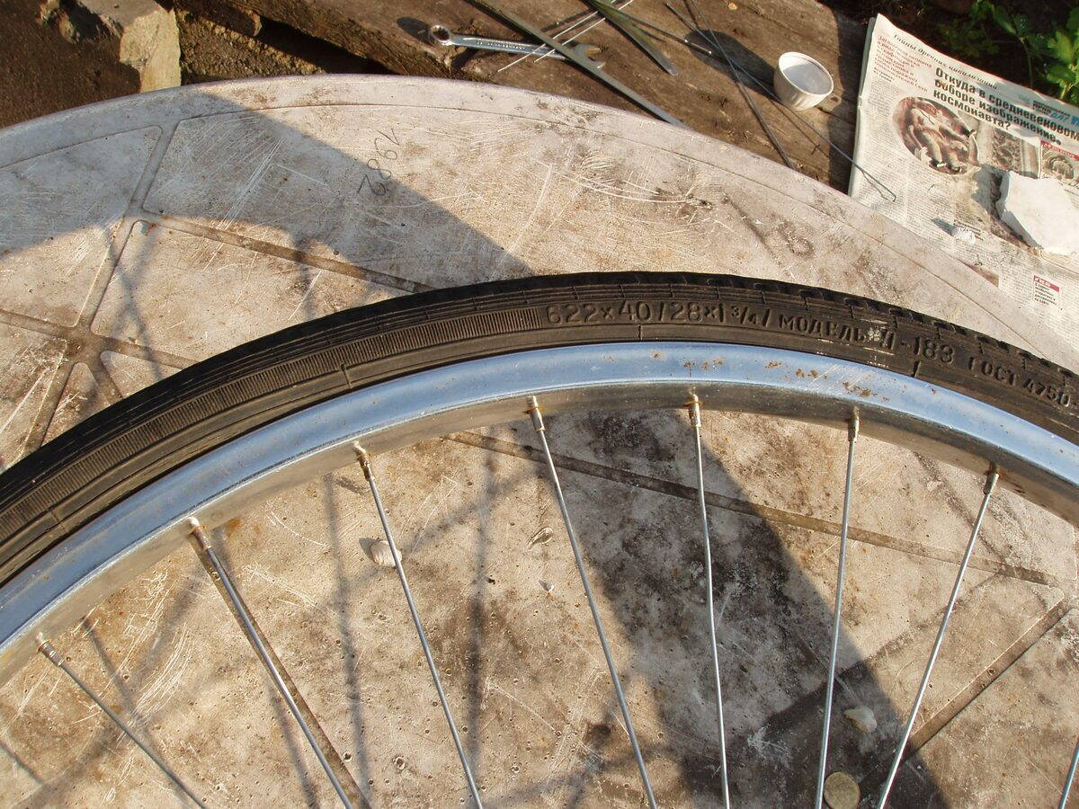

Кислоту сливаю, промываю всё с мылом большим количеством воды. Вываливаю сушиться на газету.
Собираю колесо.
P1010226.JPG [ 300.38 КБ | Просмотров: 6458 ]
