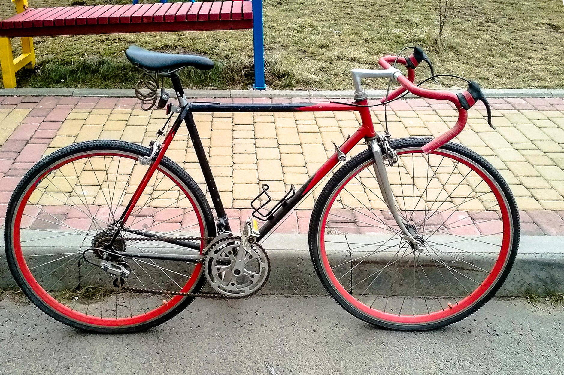

подскажите это турист или старт?

Старт. У Туриста/Спутника дропы не такие.

Не турист и не старт

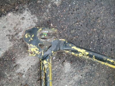

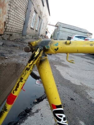

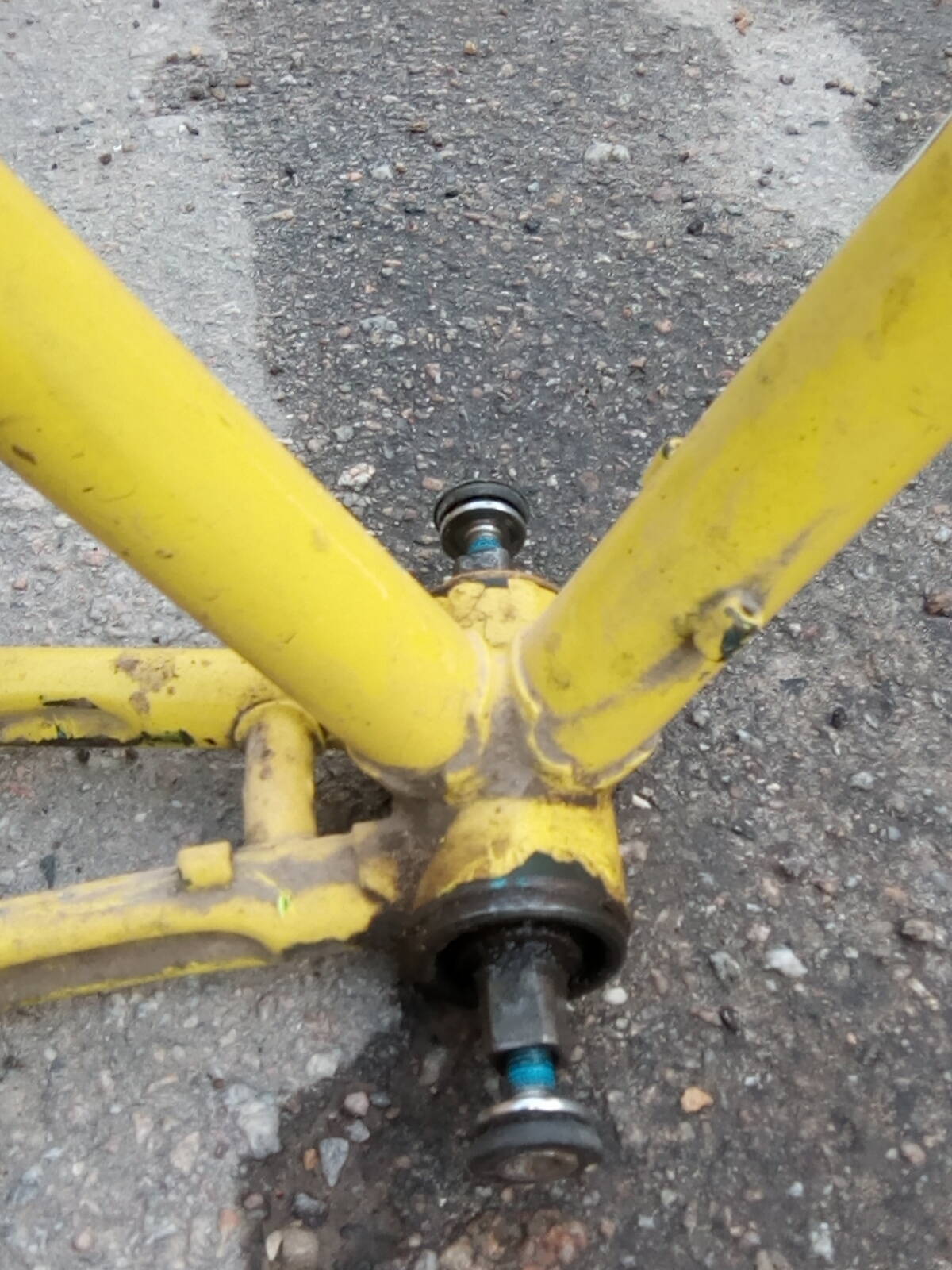

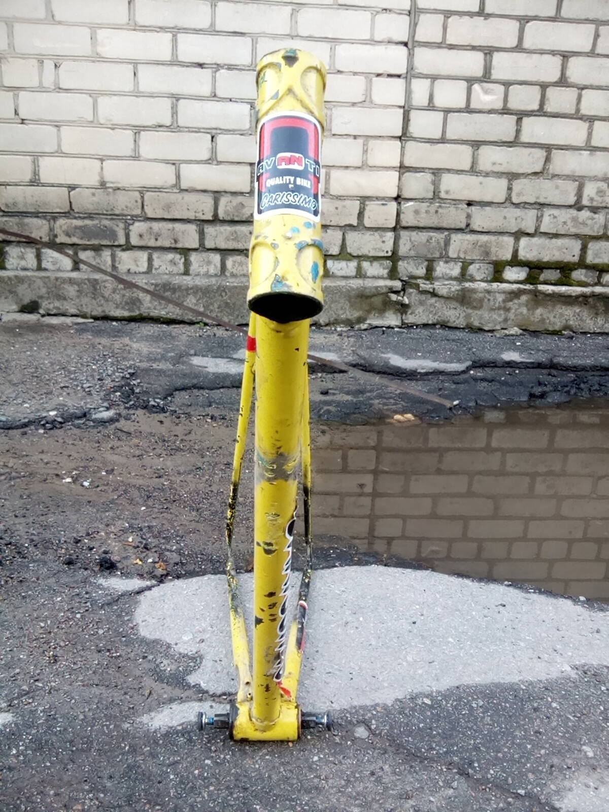

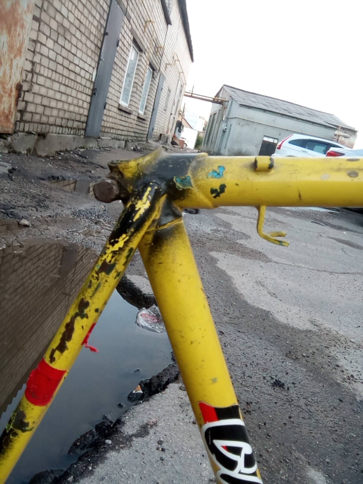

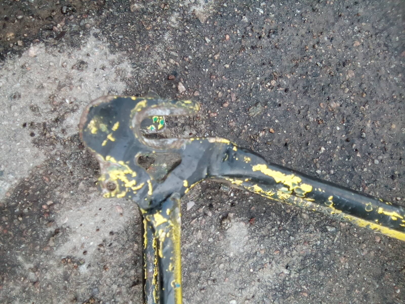

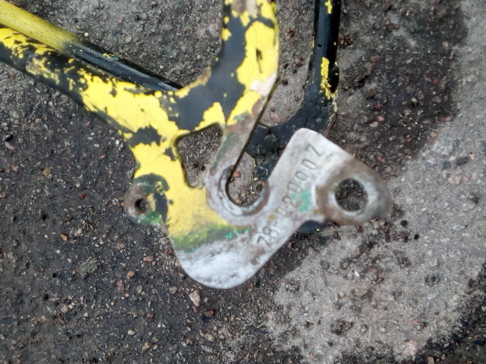

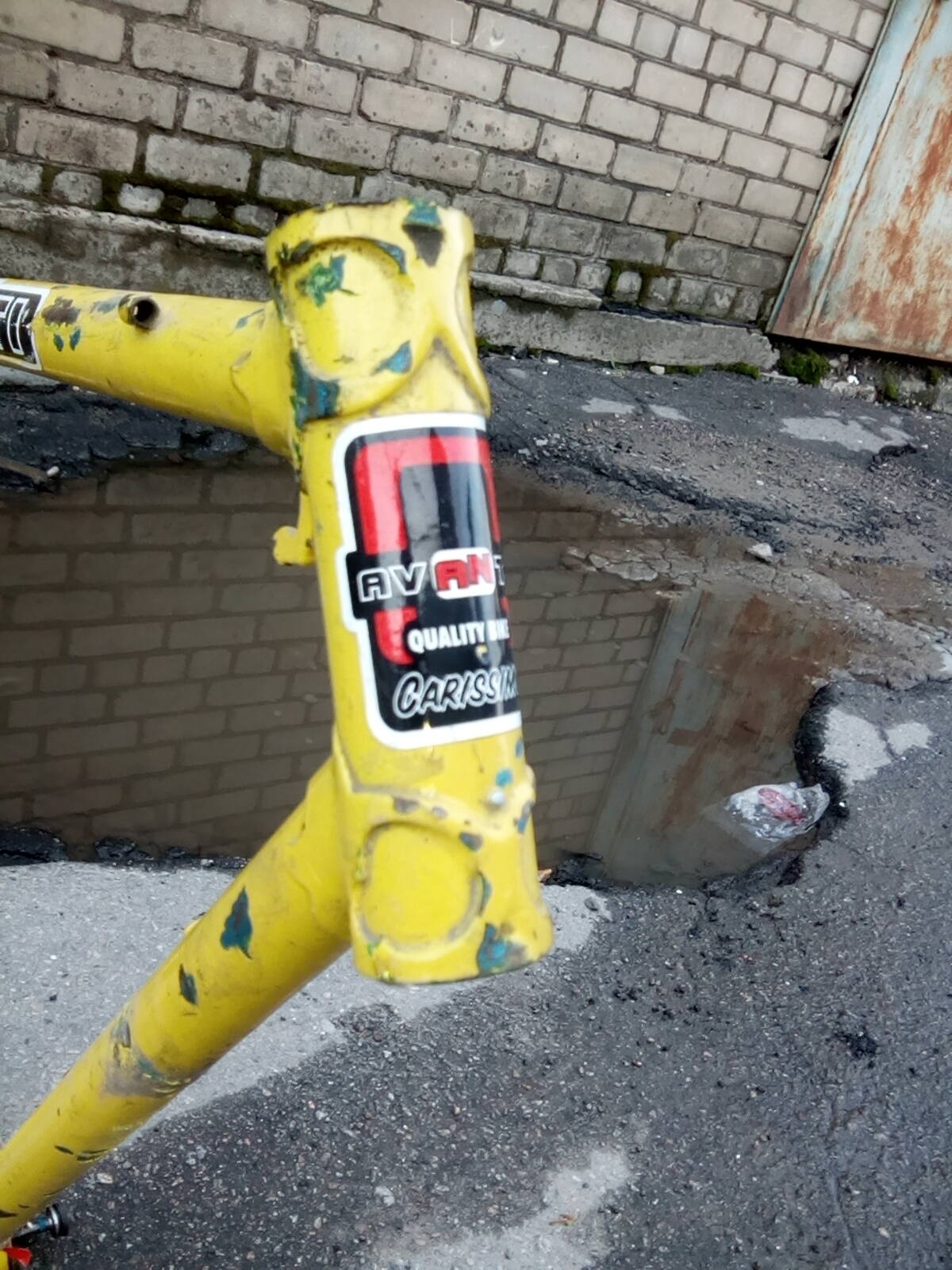

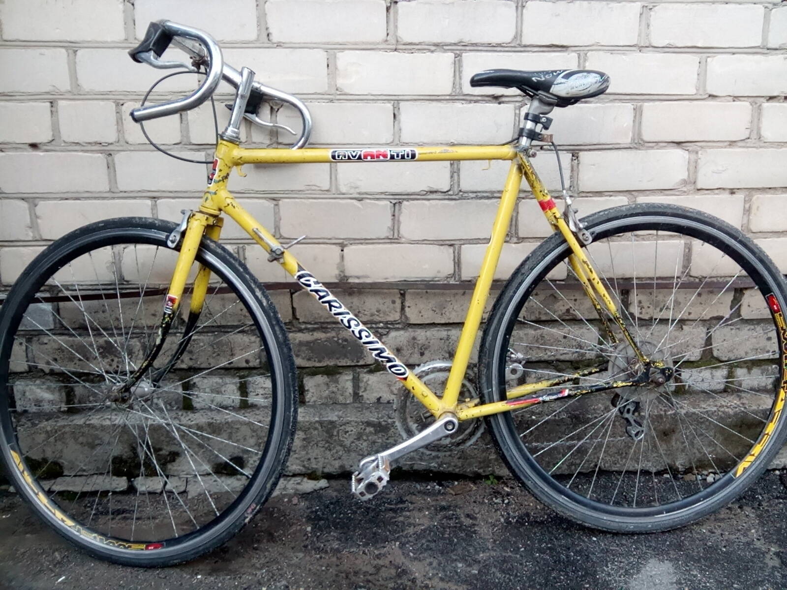

Доброго времени суток уважемым знатокам. Мне случилось познакомится с вот таким коником. Понятно, что от родного осталась только рама, но она то нам и нужна. Прошу помочь с идентефикацией. Обратите внимание на дропы, на них нет обычных ребер жосткости. Заранее спасибо всем оркликнувшимся.

Это рама Старт-Шоссе маленькой ростовки, но сильно познущенная - очевидно, пострадал зад, и дропы переварили, сняв с донора (туриста), на фото видны следы неаккуратной впайки левого дропаута.
Еще виду, что некий умник просверлил дырки для багажника, которые на фото замотаны красной изолентой.
Руль поставлен гениально :ROFL:

багажник был, но дырок слава богу нет, хомутами крепили.

56см маленькая?

смысл? скорее приварили бы обратно тотже

Скажем, заменили сильно поврежденные дропауты. А может быть, хотели чуть укоротить нижние перья, чтоб выглядело моднее. На фото комплектного аппарата резина совсем близко к подседельной трубе, хотя ось втулки, по-моему, примерно посередине щели. Даже на поздних "С-Ш" (где перья короче, чем у ранних и средних) резина так близко к подседельной трубе лишь тогда, когда сдвинешь ось втулки максимально вперед.
Или просто мастеру на производстве попались дропауты-пластины, а не рельефные. От "Туриста", к примеру.

К сожалению, врятли это делали на производстве. Под краской оказалась шпаклевка, а под шпаклом сварка сделанная повидимому ночью бухим бабаМишей. Ну это не страшно, сварные швы я зачищу, плохо то, что теперь настоящий год выпуска неизвестен...(((

середина 80х.
