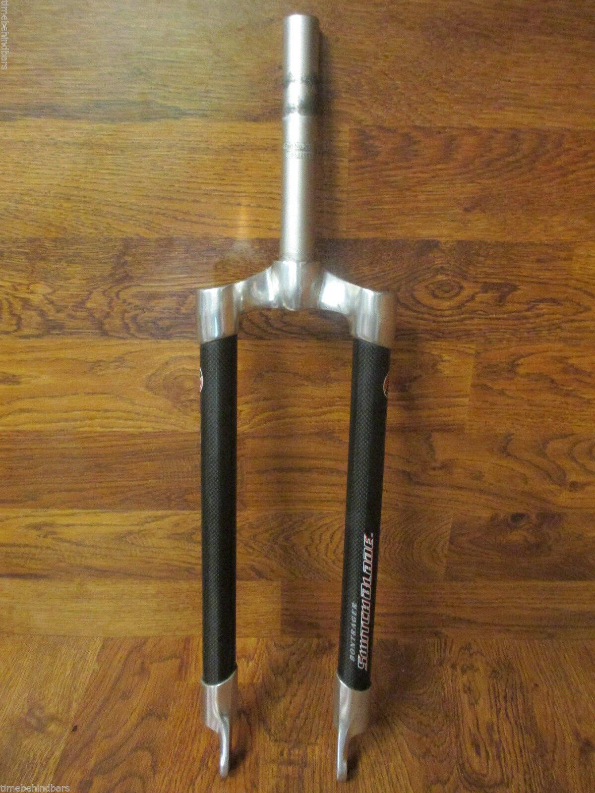

Пафнутий писал(а):
И опять же, если делать самому, то сверху всё более-менее понятно, а как дропы крепить не очень... они же должны быть внутри.
http://www.ebay.com/itm/281729907513
$_57.JPG [ 330.98 КБ | Просмотров: 2162 ]

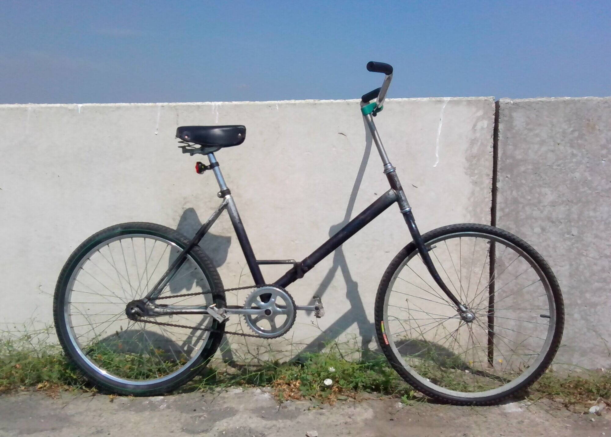

Рабочий вариант Таира.
Передняя хромолевая вилка под 26-е колесо, установлены колёса 24 дюйма (спереди обод чайка), едет нормально.
На выбоинах трясет меньше, чем ожидалось - наверное из-за одинарных железных ободов.
За счёт изменившейся геометрии вилки едет приятнее, чем в стоковой комплекции, задние горизонтальные перья строго параллельны поверхности дороги.
Подседел длинный, мне с ним вполне комфортно, но на фото настроен под рост супруги.
Руль от Украины, вынос от Минска, зажим для руля от какого-то Салюта.
Сиденье получено от Евгений76, Женя - большое спасибо, после столовой ложки литола во все соединения железяк перестало скрипеть. :smile:
Соотношение звёзд 44:15 что при таком размере колёс соответствует 2,55 для 28 дюймов.
Нужно ещё переспицевать переднее колесо, там спицы как попало стоят, не касаясь друг друга.
И брейк-боссы отпилить (или как они там правильно называются).
Примерил блестящий багажник с ашанчика, должно быть хорошо, но поставить не успел.
Также можно поиграться с разными рулями, хотя и такой вполне нравится.
IMG_20150816_121734.jpg [ 351.31 КБ | Просмотров: 2084 ]
Когда вкручивал педали в шатуны, заметил что идёт очень туго.
Наверное резьба была под советские педали, но теперь изнасилована буржуйскими.
Но жалеть не о чем, т.к. советских педалей комплекта всё равно нет.
А теперь уже и не станут.
Каретка минская кетайская под квадрат, в размерах минской каретки, без промподшипников.
(ПОЗЖЕ: родные кетайские гайки-конуса из каретки пришлось выкинуть, так как зафиксировать их невозможно. Нашел на рынке б/у гайки-конуса с Минска, накрутились как родные, больше нареканий нет)
Цепь на парафине, я теперь применяю этот прогрессивный метод на новых цепях.
Но с небольшим изменением.
Я не промываю новую цепь бензином, а прямо в смазке кладу в расплавленный парафин, минут пять там бултыхаю и вытираю тряпкой.
Преимущества в том, что масло, находящееся в пинах цепи никуда не девается, а защищается от абразива тонким слоем парафина.
Цепь после варки не дубовая, а такая же мягкая как и на масле, но руки не пачкает.
После 350 км никаких звуков не слышно, звенья ходят плавно.
Посмотрим, когда запищит.
Втулка задняя червячная.
П.С. Супруга увидела велик и сказала" ой, какая прелесть".
На фоне моих чугуниевых и алюминиевых монстров и некрашеный складничек может выглядеть мило :D
