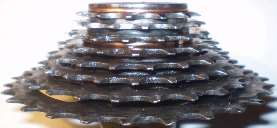

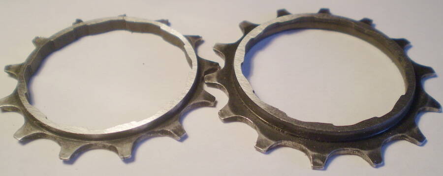

Rost писал(а):
Alexey2000 понял.
Я когда кассеты переделываю, то те крайние малые звёзды на камне стачиваю.
Zvezdi-7-8.jpg [ 80.82 КБ | Просмотров: 5690 ]
Мне подвернулся плоскошлифовальный станок.
С 8-й звезды сняли 1 мм, с 7-й 0,5 мм (на ней зацепы узкие).
tresch1.jpg [ 131.03 КБ | Просмотров: 5690 ]
В итоге, 8-я звезда изношена (или цепь), никак ровно на неё не ложится.
Т.е. использую начиная с 7-й. В холостую переключения удовлетворительны.
Жду погоды для нормальных испытаний.

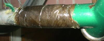

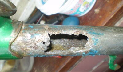

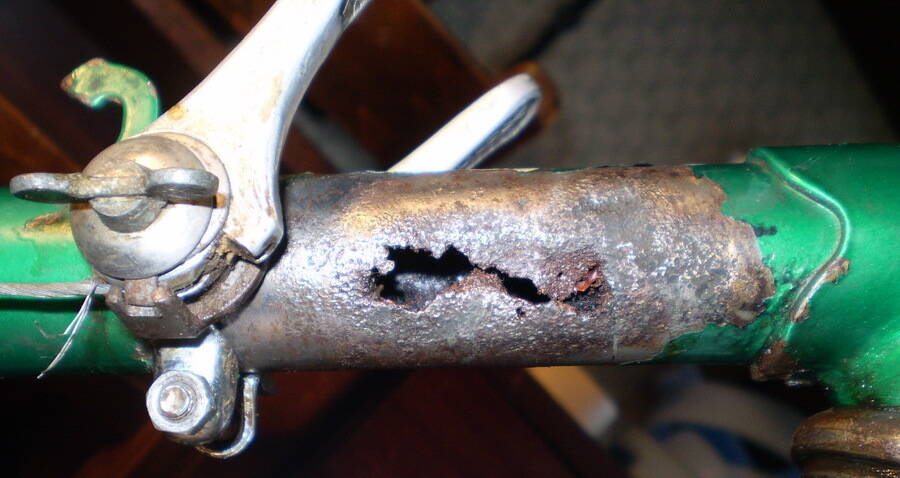

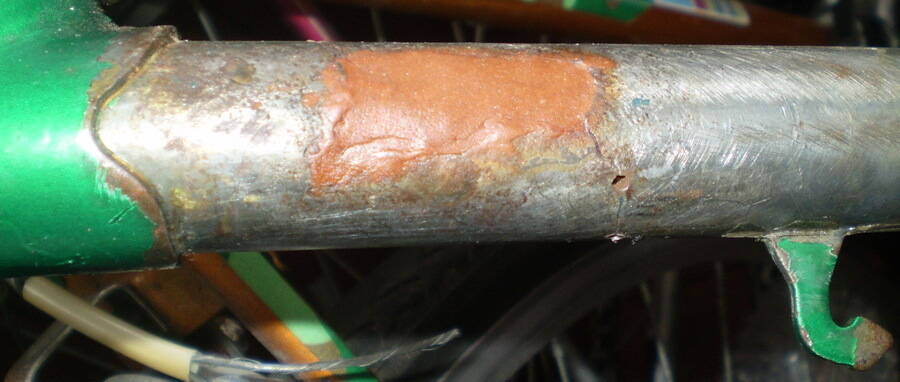

Мой опыт ремонта проржавевшей нижней трубы рамы.
t00.jpg [ 164.5 КБ | Просмотров: 5621 ]
В районе манеток дыра.
t0.jpg [ 175.73 КБ | Просмотров: 5621 ]

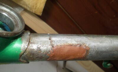

Поездил так, образовались 2 растущие трещины.
t1.jpg [ 154.97 КБ | Просмотров: 5621 ]

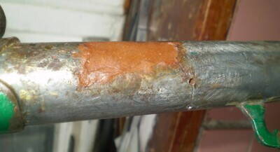

На концах их засверлил, в трубу вставил кусок арматуры и набил её "холодной сваркой.
t2.jpg [ 144.63 КБ | Просмотров: 5621 ]
t3.jpg [ 131.75 КБ | Просмотров: 5621 ]
Смачивая эпоксидным клеем стеклоткань, обернул место ремонта несколькими слоями.
t7.jpg [ 127.27 КБ | Просмотров: 5621 ]
Прижимал скотчем через полиэтиленовую плёнку.
Поездил - держится. Не эстетично, но рама важна как память. Потому и не выбрасываю.

Там, судя по фото, даже не перепаивая косую трубу, можно обойтись ремвставкой.
Я бы не рискнул усиливать эпоксидкой тот нагруженный участок.
В вашем случае, мне кажется, желательно периодически контролировать это место.
Экстремально ездить, вроде как чуток стремновато!
Хотя, если катать без фанатизма...

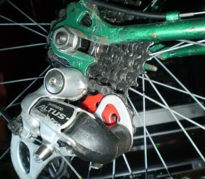

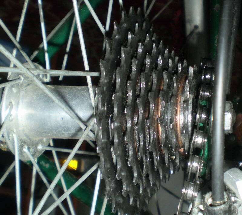

Продолжил работать с трещоткой по переделке (уменьшению расстояний между звёздами с 5-ти до 4 мм).
Окончательный вариант такой.
trest1.jpg [ 232.98 КБ | Просмотров: 5176 ]
8-ю звезду (самую малую) стачивал зря. Зубья у неё толстые и мешают работе цепи на 7-й звезде.
В итоге, 8-я отодвинута обратно на 1 мм и не используется.

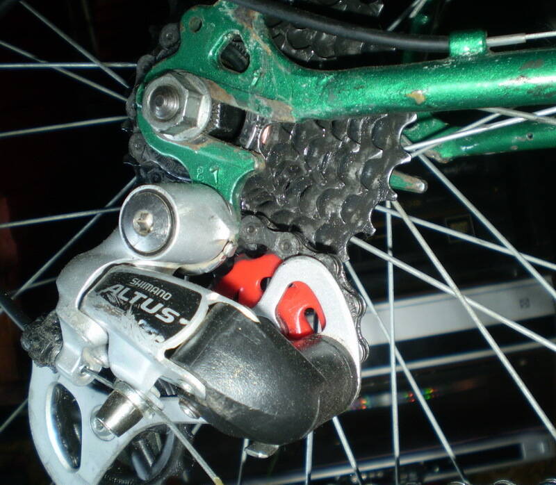

Переключатель поставил Altus. Перед этим пробовал Acera. Но у него люфты от износа были большие.
perekl1.jpg [ 231.9 КБ | Просмотров: 5176 ]
Данный переклюк также изношен довольно сильно. И если на 5 мм трещотках всё это приемлемо работало, то на 4 мм наблюдаются проблемы при сбросе на малые звёзды ( начиная с 5-й).
Пришлось почерпнуть идею из инета и уменьшить люфт верхнего ролика.
Хоть многие утверждают, что люфт верхнего ролика не идиоты придумали,
но в данной ситуации этот люфт очень вреден.

я хз, что там с люфтом верхнего ролика в интернетах, но ролик без люфта мне однозначно нравится в работе больше, чем с люфтом.
