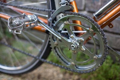

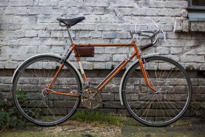

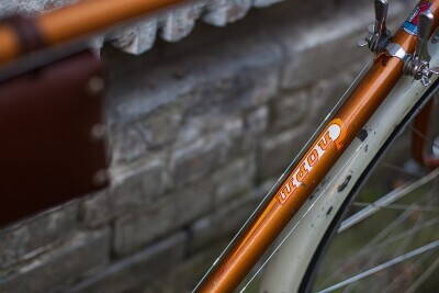

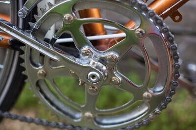

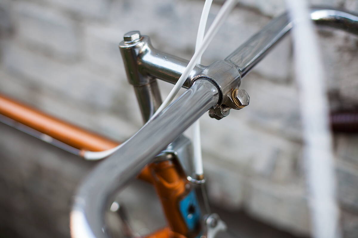

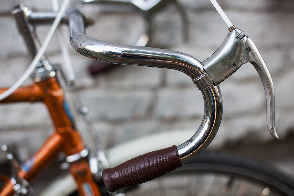

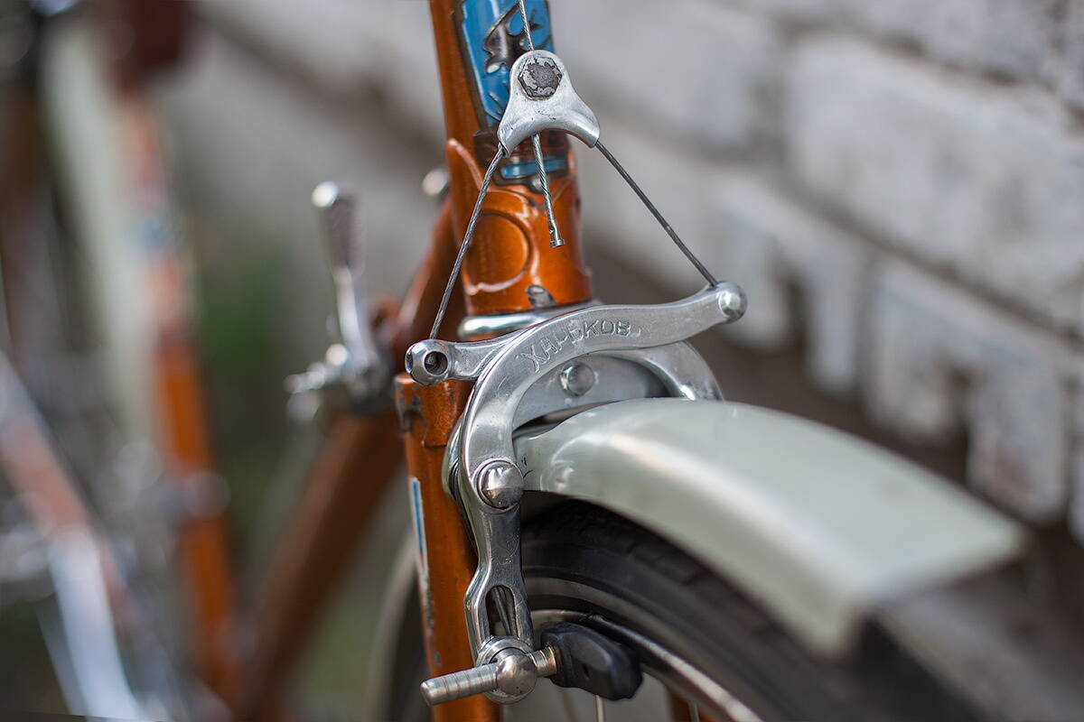

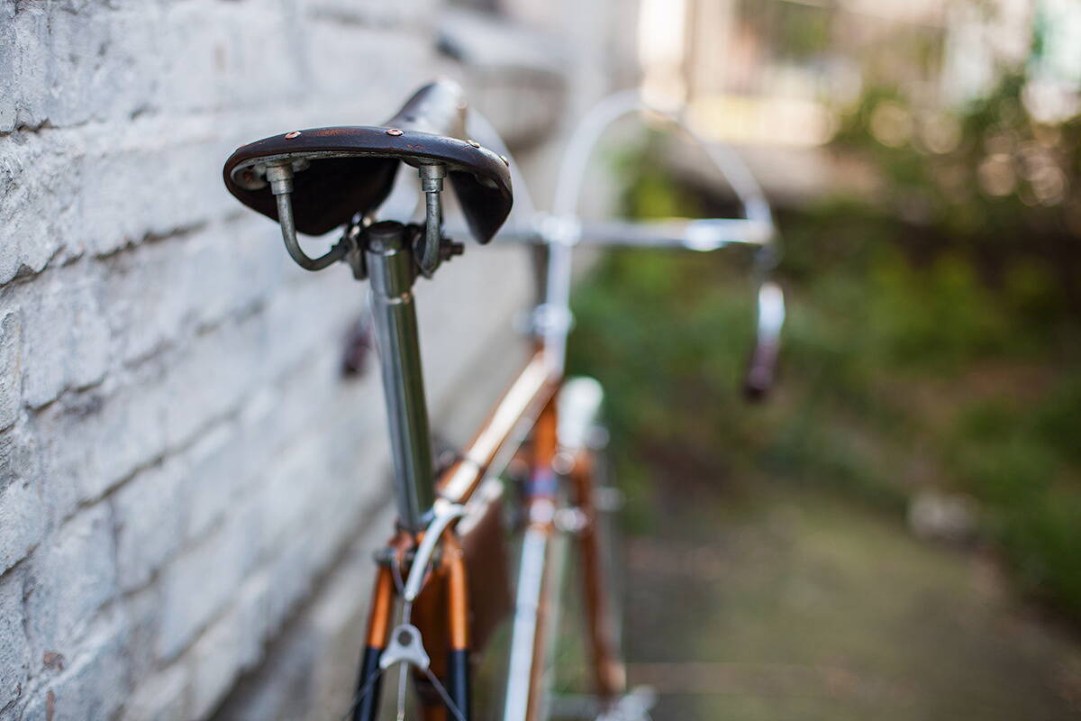

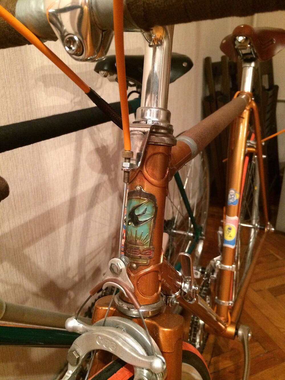

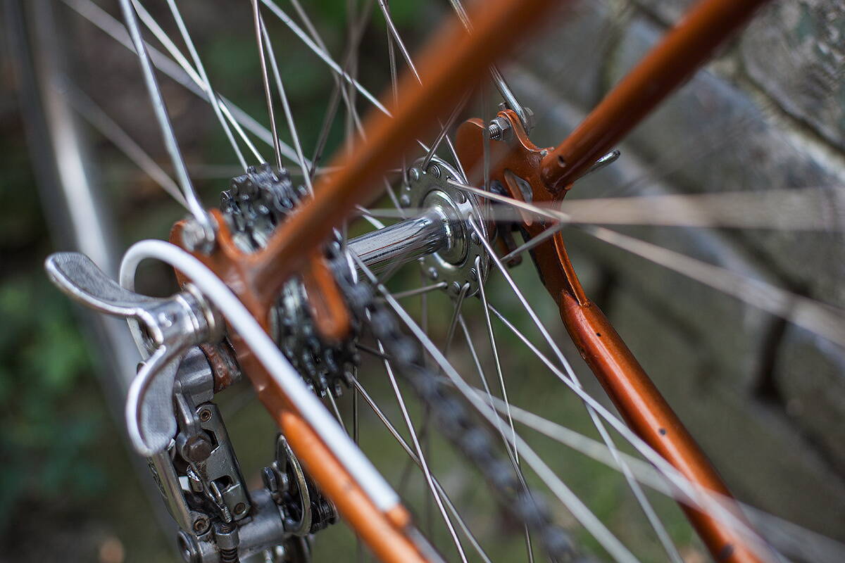

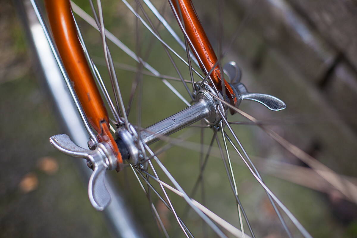

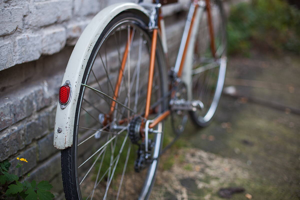

Ну вот, ещё один проект готов и счастливый хозяин "Спорта" В-542 сейчас где-то наслаждается рассеканием по своему району, забыв про ужин (я так понимаю) :D
Когда я увидел эту кучу неплохо сохранившегося в кулёчках хлама (главное - комплектного, не пришлось с выпучеными глазами искать оригинальные мелочи), почему-то сразу вспомнились некоторые велосипеды московских коллег HENK75 и Jansky83 и из этого захотелось сделать нечто подобное. Типа реставрация, но несколько приукрашеная, поднавороченая слегка. С элементами тюнинга, но не нарушающая стилистику той эпохи. Естественно, для себя я со смехом назвал такой подход "Москоу стайл" :D
В основном, железо сохранено родное как внутри, так и снаружи. Но естественно, всё приведено в нормальный вид и техническое состояние .
Мостики рамы были наполовину оторваны - пришлось паять download/file.php?id=269964&mode=view/%D0%A4%D0%BE%D1%82%D0%BE-06.071.jpg Использован припой ПСР-20 и пропан-кислородная горелка. Места пайки по замыслу должны были быть окрашены от коррозии и зашиты кожей близкого к раме цвета. Но с кожей как-то не заладилось, в итоге оказалось, что закрашеные чёрной ПФ-115 те места хорошо защищены и не бросаются в глаза.
Рама была обработана автокосметикой, хромированые детали - лимонной кислотой. viewtopic.php?f=31&t=185604#p1316513 Алюминий - выведен шлифовкой и отполирован. "Итальянского" вида болтики - нерж из "Солди" с переточеными и отполироваными головками. viewtopic.php?f=31&t=160854&start=765#p1299789
Обода родные, отполированые. С одним ободом вышла лажа - опишу её ещё и здесь. Один обод с одной стороны оказался буквально на миллиметр меньшего диаметра, чем того хотела покрышка Impac. Только один и только с одной стороны. При этом родные пьяные удавы чувствовали там себя вполне комфортно. Мне пришлось менять обод (благо, запас есть :D ). Так что если по какой-то причине хочется сохранить ругаемые всеми туристовские обода, сначала лучше надеть на него его будущую шину, накачать до максимального давления, и убедиться, что всё в порядке. Обратите внимание, что обода такого профиля (без внутреннего "зацепа" допускают давление атмосфер 5 - не больше. Я нашёл комфортным и быстрым этот велосипед с этими шинами при давлении 55 PSI.
Ну, действительно, геометрия ободов - не фонтан. Но всё не так страшно, как можно подумать. Из кучи ободов можно выбрать неплохие, и собрать на них приятные колёса. Восьмёрок нет, тормоза не бьют и т.п. Советские спицы при этом оставлять таки нежелательно.
Здесь я применил нержавеющие спицы. Думаю, эти колёса будут служить долго и хорошо. Тем более хозяин весит немного и человек аккуратный, к том же он влюбился в этот велосипед ещё на стадии "кучи хлама".
Неродной также руль - он современный с рынка. Стальной, хромированный. Всем показался удобным именно при такой установке, как на фото. Отличный туристический руль.

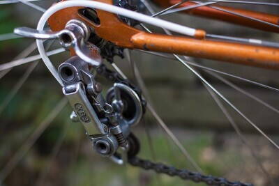

В оригинальной перекидке (кстати, довольно редкой - с алюминиевой штампованой деталькой параллелограмма с надписью "ХВЗ") применена "чужая", но тоже ХВЗшная обойма с роликами. Сами ролики менять не захотелось - если что, это сделать недолго и недорого. Из хулиганских соображений они у меня проварены в парафине для цепи :lol: За 100 км полёт абсолютно нормальный. Посмотрим.
Цепь 8-скоростная ВВВ с замком. Работает, естественно, на парафине.
Ну, понятно, все шарики новые калиброваные, конусы-чашки выведены и т.п. Новые также тросики и их рубашки, за исключением коротких горизонтальных тросиков на самих "крабах".
Вот как-то так.

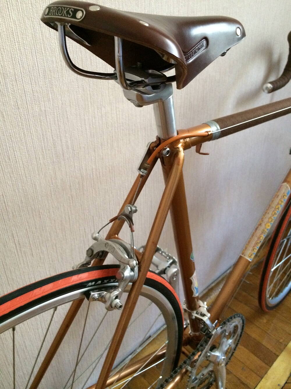

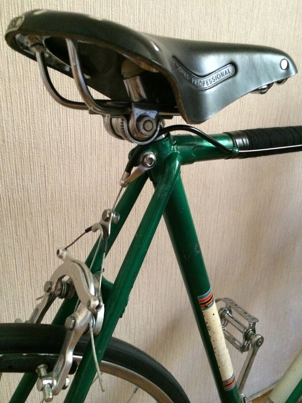

kisa
Костя, на алюминиевый зацеп короткого тросика очень удобно одевать подходящую по диаметру и по цвету трубку термоусадки. Одеваешь, греешь она становится меньше диаметром и плотнее, получается очень аккуратно, не перетирает зацеп и скользит там тросик легче когда выравнивается. Для примера фотографии :wink:
