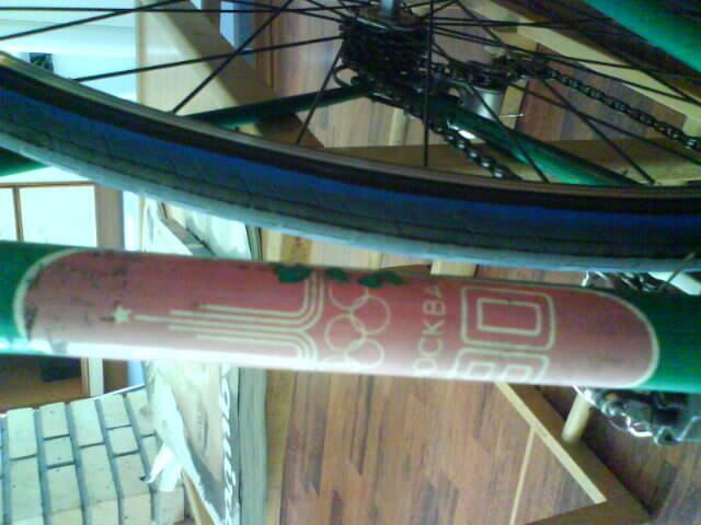

Повезло вдвойне: 1. Он иделально подходит под мой рост. 2. Крокодильчик попался "олимпийский", 81 года выпуска.

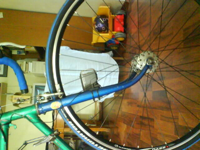

Апгрейд только начался. Пока похвастать нечем. Конечно, в певую очередь поставил обода под нормальную (как я понимаю, клинчерную) резину. Но втулки зачем-то оставил родные. Они, конечно, симпатичные, но теперь ясно, что заменить стоило.
Кроме этого заменил все рубашки и тросы, а так же фрезерный станок, который играл роль задней перекидки.
Вел катит мягко, счастье крокодиловодства ощутил в полной мере. Особенно порадовало переднее колесо, которое я в темноте на полном ходу нащупал вместо манетки. :-)

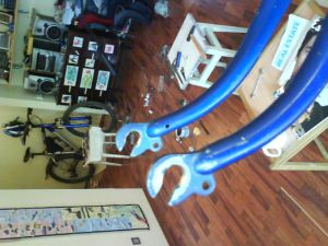

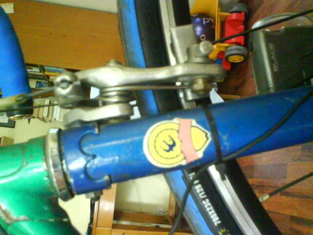

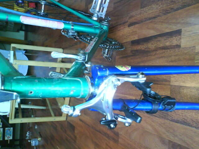

Коллеги, есть вопрос. Что за эмблема на передней вилке??? (см. фото). Понятно, что вилка не родная. Интересно, чья??

Если передняя не убитая, то вполне можно оставить. ХВЗ-шные дюралевые передние втулки - оч хорошая цаца.
У меня на Орленке был такой знак. Белорусская? Или я ошибаюсь?

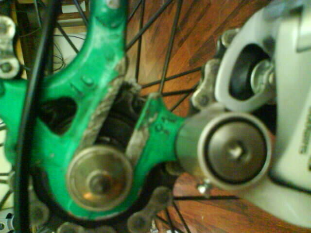

К передней втулке меньше всего вопросов. А задняя чуть-чуть люфтит и иногда напоминает о себе странным звуком, который переодически слышен на холостом ходу. Негромкий гул и едва ощутимая вибрация. Не знаю шо это с ней, но, чувствую, придется менять. Это притом, что обе втулки я перед сборкой колес показал мастеру, он их перебрал и признал годными. Гм. Очень не хочется снова менять спицы. На мой размер нашлись только дорогие, потому приобретение нового комплекта немножко нежелательно.

Вадим_44 писал(а):
А задняя ...иногда напоминает о себе странным звуком, который переодически слышен на холостом ходу. Негромкий гул и едва ощутимая вибрация. ....
Перья вилки, как я заметил, выгнуты несколько больше, чем на других СШ, обсуждаемых на этом форуме.
Насчёт задней втулки (лечу триппер по фотографии)- эту трещотку- фтопку! Эт плохая новость. Но есть и хорошая: на резьбу М35х1 накручиваются многие другие Т. У мну- какой-то индийский 7-рик. Чтоб проверить мой "фото-диагноз", попробуйте смазать трещотку машинным маслом. (сначала баг исчезнет, а мотом Т. начнёт прокручиваться- когда собачки начнут залипать)
По вилке: народ, вы чо? какая белорусская? там же ХВЗ-птицо во весь рост! Судя по форме- это средина 70-х, но я такую картинку не помню.

Птицо была не только ХВЗ.

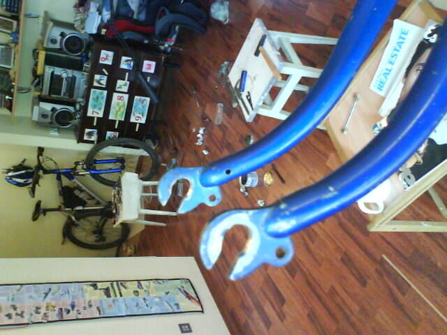

Зато с передним я провозился полдня. Читал на этом форуме, что передние клещи становятся без проблем. Мне же не хватило 5 миллиметров. Колодка покрывает обод только половиной площади. Вероятно потому, что вилка неродная.
Чтобы компенсировать недостачу, я решил рассверлить паз, в который крепятся колодки. Дрелью с новым острым сверлом я фактически выполнил фрезерную операцию, продлив каждый паз на 2,5 мм. Разумеется, этого оказалось недостаточно.
Тогда примерно таким же способом я решил посадить колеса глубже в проем вилки. Я рассверлил кронштейны вилки (можно ли их называть дропами??) на 3,5 мм. Таким образом я выиграл не 5, а 6 мм. Это понадобилось для того, чтобы по мере износа, когда колодка немного увеличит площадь контакта, ее край не образовывал ступеньку, истираясь об край обода.
Я очень надеюсь, что не слишком ослабил конструкцию. Если у кого-то есть данные о том, что углубление в кронштейнах (типо дропах)может привести к облому и последующему выпадению колеса, ПОЖАЛУЙСТА, СООБЩИТЕ!!!
