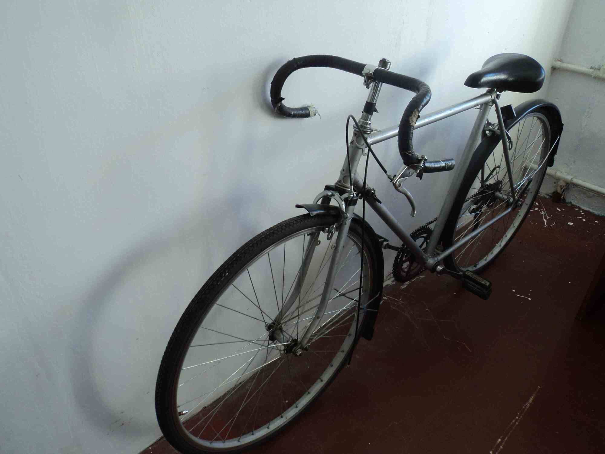

продают тут у нас за 85 американских. Говорят Старт-шоссе. Соответственно других фото нет.

Старт шоссе в555 1977 года, у меня такой есть 74 и 79.

а чем он отличается от более поздних 85-87 годов? Стоит нет, его взять за такую цену, если качество будет нормальным, то есть не гнутым и не ржавым.

както странно, в 1977 В-555 уже не выпускались, но тормоза на вилке точно с длинным ричем как у В-555. Может вилка не родная, а от какогонибудь туриста. Посмотретьбы на задний тормоз и на базу велосипеда.
У старых тормоза с длинным ричем и база гдето на 3 см длиннее, также не было 52 ростовки.

Уважаемый Sergius, Вы абсолютно правы! :yes: "Старт-шоссе" 77г. модель 155-411, с вилкой от позднего "Туриста" 153-421 (или даже позже), педалями от "Украины" 80-х годов (или чего-то подобного), крыльями от многоскоростного "Урала" (индекс вроде 111-631 - но точно не вспомню).
85$ за него, меня-бы точно "жаба задушила". :oops:
