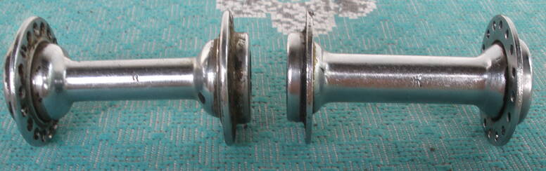

уважаемые знатоки
сегодня случайно купил на барахолке две втулки
(давно хотел переделать переднее колесо на 36 спиц)
поможете с идентификацией?
то, что они советские я понял по продававшему дедушке, а вот от каких велосипедов...
80008.jpg [ 232.6 КБ | Просмотров: 3225 ]
Просветите пожалуйста)

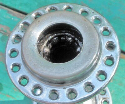

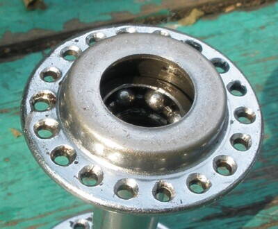

Зарегистрирован:14.02.2013
секундочку... сейчас сфотаю
190014.jpg [ 430.96 КБ | Просмотров: 3126 ]
190009.jpg [ 417 КБ | Просмотров: 3126 ]

ничего там дедушка не клал..сутки от говнища откисало..

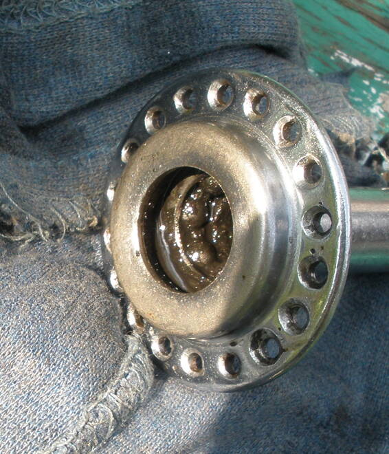

Подшипник не выколупать, он шире чем отверстие
Сейчас отодрал остатки мусора и вот что получилось
190016.jpg [ 232.85 КБ | Просмотров: 3120 ]
получается некая камера в два раза толще подшипника но ширина отверстия втулки не позаоляет его извлечь ))
Кстати подшипник свободно может перемещаться по всему посадочному месту
Шайтан втулка))

 Заголовок сообщения: Re: вопрос знатокам о втулках
СообщениеДобавлено: 19.05.2013 19:31
Сообщения: 152
Город: г.Чебоксары
Возраст: 60
Зарегистрирован:19.09.2010
Вспомнил!!!
Видел я такие втулки. Они одноразовые. Наружный фланец просто завальцован на заводе. Гарантийный срок пройден? Пройден. В течение гарантийного срока претензии были? Нет. Свободны.
Кстати, осторожнее с засовыванием пальца, кромка может быть с заусеницами. Именно поэтому я и вспомнил.
возникает еще один вопрос - зачем так много места между подшипником и краем втулки?
А у нас в СССР всё самое большое.
А ты хотел, чтобы сепаратор оставался на месте, когда конус двигает шарики?
Теперь по поводу подшипников. Я всегда утверждал, что сепараторы нужны не для улучшения работы механизма, а для удешевления операций по транспортировке и установке подшипников на место. В насыпных втулках Шимано сепараторов нет, уж не знаю, как они борются за экономию. А поэтому можешь смело засунуть внутрь отвёртку, выломать и извлечь сепаратор. Затем набивай смазку и пинцетом втыкивай прямо в смазку новые шарики. Без сепаратора шариков туда поместится не как было, а на несколько штук больше.
А ещё лучше, ничего не ломать, а просто набить смазку в старый подшипник и опробовать. Вдруг там всё ещё круглое и гладкое.
