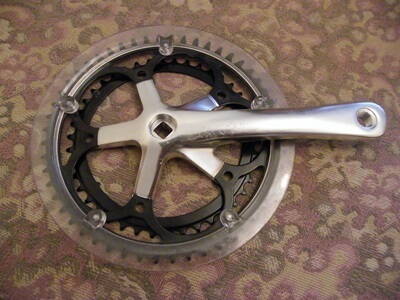

На моем спутнике стояла звезда на 48 зубов и шатуны хвзшные.
Современных шатунов с одной звездой под шоссе практически нет,с двумя звездами ставить не буду.
Можно ли купить шатуны отдельно, а звезду большую отдельно как на ссылках ниже,и чтоб закрепить четко?
Чем крепить?
Как подобрать одно к другому?
Или может можно купить систему на две звезды и просто снять меньшую?
viewtopic.php?f=44&t=113721
viewtopic.php?f=44&t=113682
viewtopic.php?f=44&t=111624

можно, конечно, купить дабл-систему и снять маленькую звезду при возможности, а можно купить что-то буржуйское (но каретку тоже придется менять тогда под квадрат):

А как узнать есть ли у системы возможность снять малую звезду?
Современных шатунов с одной звездой под шоссе практически нет,с двумя звездами ставить не буду...
Є (фото кликабельне)
timujian писал(а):
Можно ли купить шатуны отдельно...
...Или может можно купить систему на две звезды и просто снять меньшую?
Ні. На Вашому Спутніку 3-5 швидкості? Якщо так то зірки товсті і варіант купити сучасну систему і залишити задню тріщотку Вам не підійде, зірки системи надто тонкі.
timujian писал(а):
По лінкам зірки від шосе систем, шатуни від мтб, одне з другим ніяк не скрутиш. Можна шосейні зірки з шосейними шатунами, а мтб з мтб. При чому шатуни різних виробників можуть відрізнятись розмірами посадочних місць (BCD) треба підбирати. Скручується все бонками, по одному з Ваших лінків вони є.
Крім того, будь-який із варіантів тягне за собою заміну каретки.
Старт-шосе "Сталевий олень"
Старт-шосе "Скорпіон"

Каретка уже заменена на квадрат.
Значит в принципе можно с системы шоссе на две звезды, снять одну звезду,и установить на велик?Но с заменой задней касеты, т.к. современные звезды уже чем хвзшные задние,я правильно понял?

Так, все вірно :smile:
Але можна купити наведену мною систему і катати з старою тріщоткою. Зірка там фрезерована і більш товста в порівнянні з шосейними. Хоча може треба буде замінити на нові задні зірки та ланцюг.

step
Вы забыли предупредить, сколько Штурми-Арчер денег стОит :))) А надо было - тогда коллега timujian себе систему напильником из цельного куска выточит :))). Впрочем, есть Провил в два раза дешевле. Но!
Могу ошибаться, но на старинных туристах даже с одной звездой спереди вроде цепь тоньше сингловой. Тогда она не налезет на новую переднюю звезду. В крайнем случае, не слишком криминально, если цепь будет шире звезды - многие так и катают. Однако, сингловая цепь не изгибается должным образом в поперечном направлении - могут быть проблемы с переключением. А может и в натяжитель перекидки не влезть. И замок нужно с неё убирать - напрямую заклёпывать.
Выход видится такой: Покупаем шоссейную систему, выкидываем малую звезду. Берём кассету-трещётку-одну заднюю звезду, и с ней покупаем цепь, которая налезет по ширине. На шоссейную переднюю она налезет сама собой.

В общем купил сегодня шоссе систему на две звезды.
Пробовал снять малую,на её место поставить большую.Поставил!
Но на старом месте большой звезды теперь ниши остались не красивые,с лицевой стороны.
Можно туды конечно малую вставить :facepalm: , но согласитесь будет немного странно,на велике две передних звезды,а переключателя скоростей на них не будет. :shock:
Теперь еще проблема,каретка на 127 мм не подошла,надо меньшую,сильно перекошена цепь будет.
Звезды сзади хвзшные толще передних получились,а значит надо и касету новую брать.

127мм для мтб ситстем і задніх втулок. При підборі комплектуючих для трансмісії крокодила бажано дотримуватись такої послідовності:
1. система
2. задня втулка+касета
3. каретка.
Тепер поставите каретку з коротшим валом (думаю 110мм підійде), зможете велику зірку вернути на місце.
