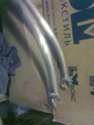

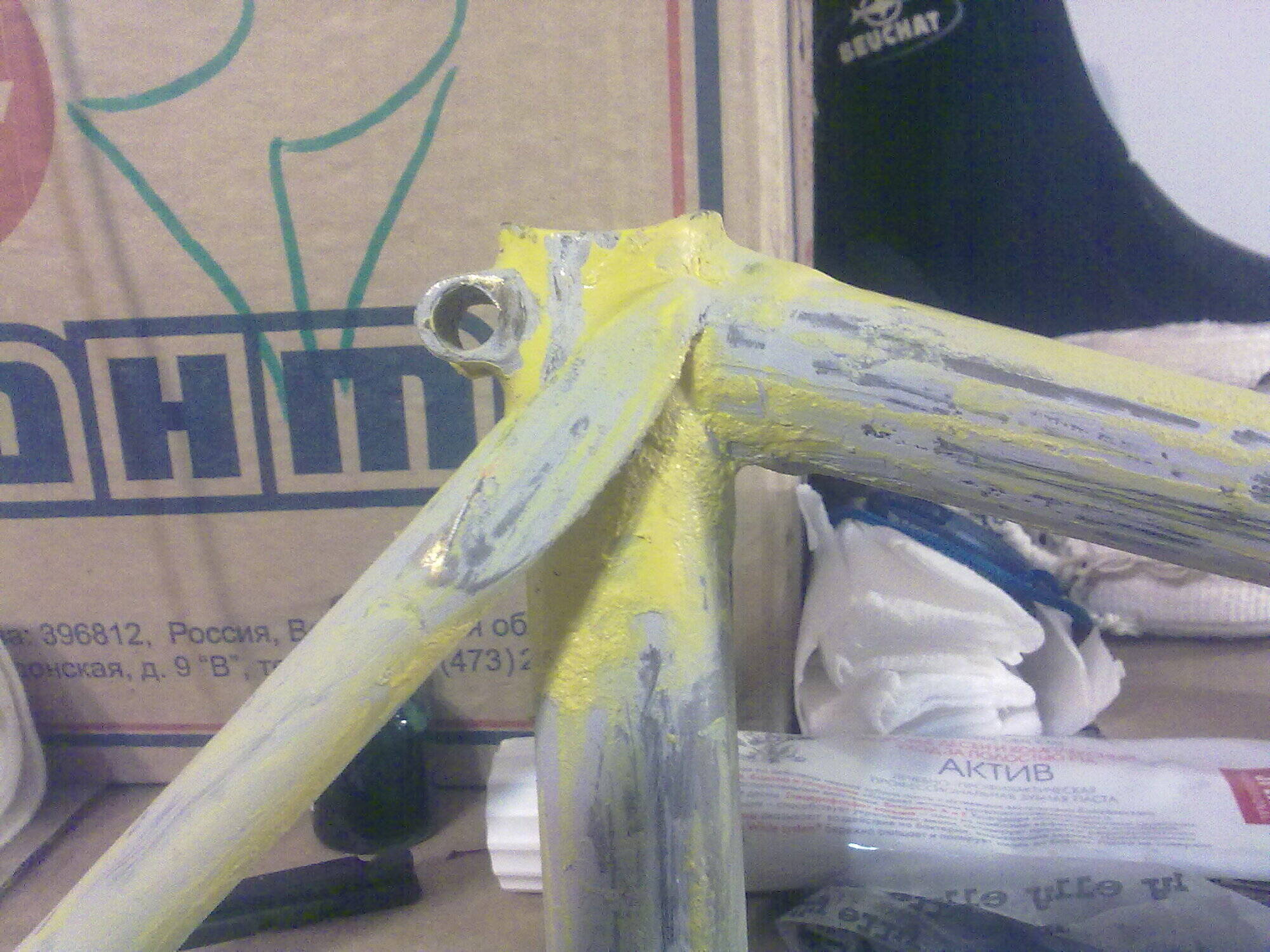

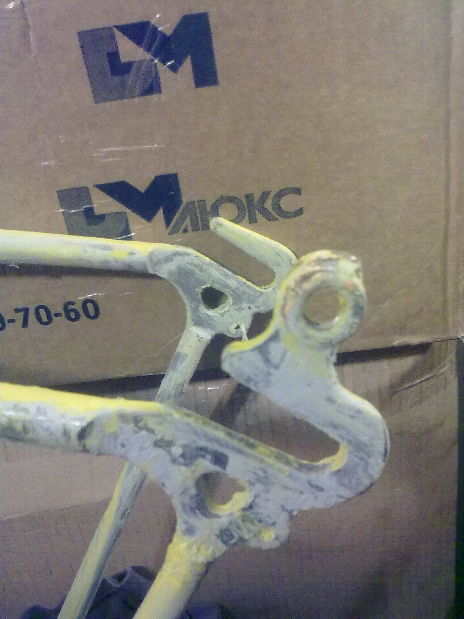

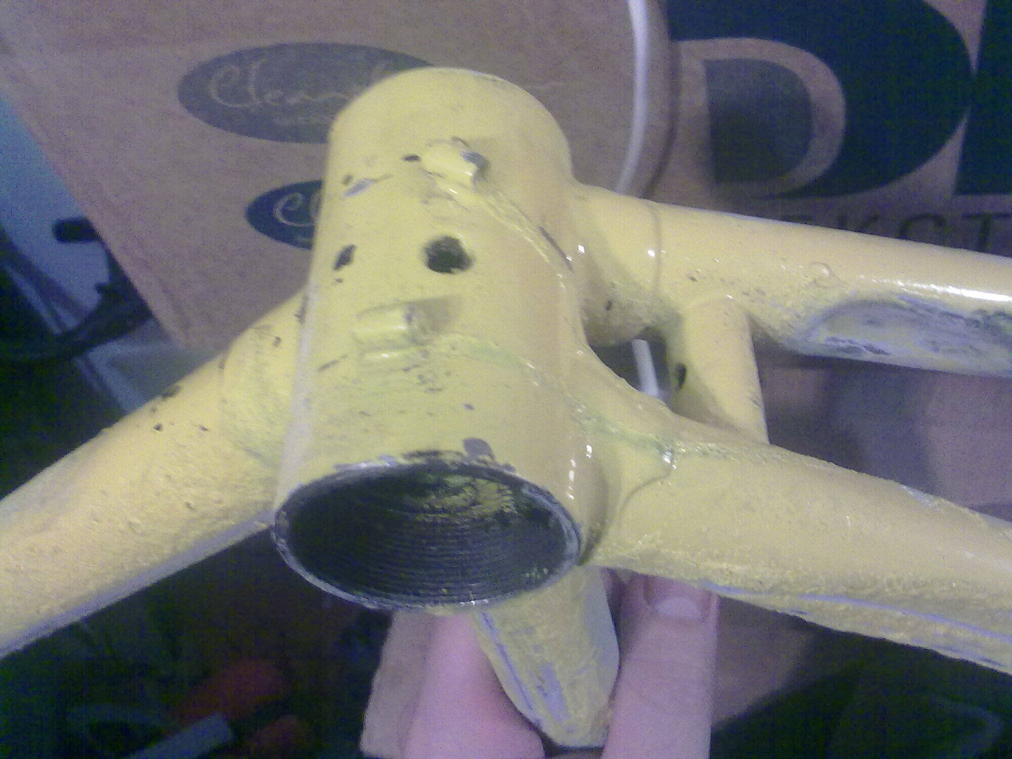

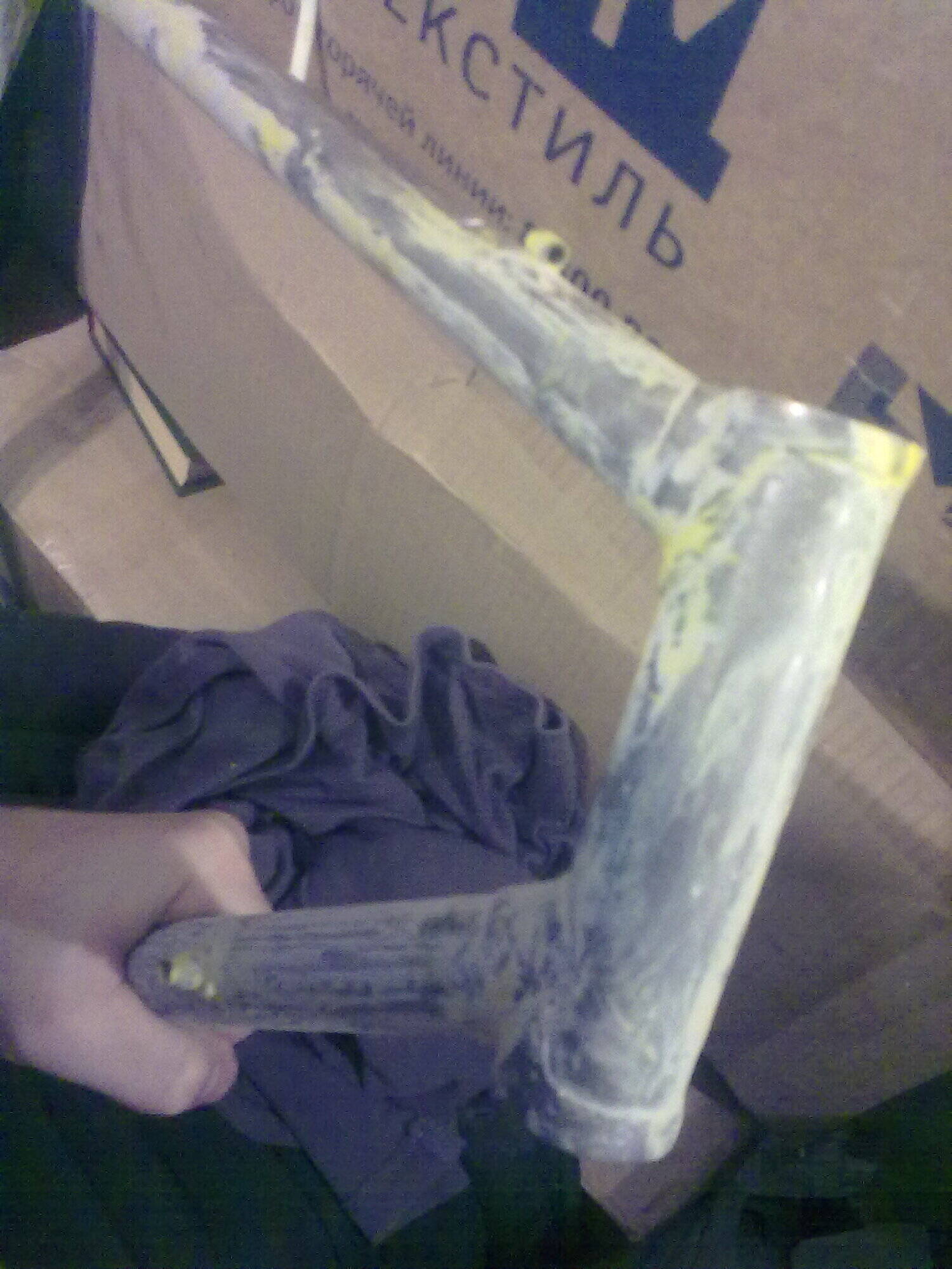

добрый день, помогите советом. Есть рама (было бы неплохо определить, что за рама), и практически все принадлежности к ней, казалось бы крась, собирай да катайся, но тут возник вопрос: какую рулевую колонку ставить. диаметр стакана 305 мм. я в полной растерянности т.к. ничего конкретного не смог найти. покидайте ссылки на варианты рулевых, за ранее всех спасибо. фото собранного вела выложу позже.
Комментарий к файлу: года нет. смотрел со всех сторон
180320132595.jpg [ 438.15 КБ | Просмотров: 3317 ]
Комментарий к файлу: вроде как такая форма говорит о причастности к спецзаказу, да?

Это чемпион шоссе, спецзаказ. Рулевая от старт шоссе не подходит?

подходит, но все рулевые от старт шоссе, которые попадали мне в руки были в ужасном состоянии. вот например эта http://www.chainreactioncycles.com/Mode ... elID=95447 должна же подойти? или я что то путаю?

да вот говорят что там резьба несколько другая и она не накрутится так просто

зарубежные рулевые не подойдут, либо нужно будет адово переделывать (Чашки в стакан вставлять подкладывая фальгу, резьбу на штоке перерезать или делать безрезьбовую). В принцепе нижняя часть рулевой стартика полностью идентична "Туристовской" и от "Украины" , Верхнюю часть можно тоже использовать от других велов хвз но возможно не хватить резьбы на штоке вилки. Ищите хотябы от туриста, спутника, спорта. Если не идеальна то полеруйте, шарики купите новые 25 штук для кажной стороны 4 мм диаметром.

и шаг резьбы и диаметр штока и киаметр стакана, некоторые ставят, но в чём смысл не вижу.
