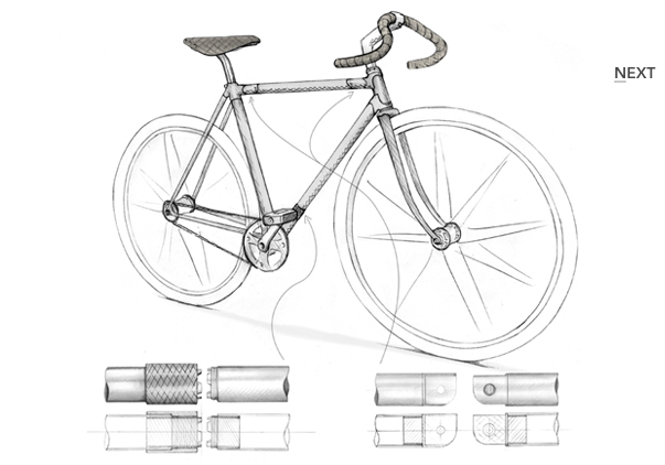

Приветствую всех! С праздничками.
Интересно было бы выслушать ваши мнения и советы (критика будет 100%)... по реализации одной задумки (на видео)
Нахожусь в поисках "донора" (фреймсета).
Приложенные фото - не мои.
Комментарий к файлу: схема
Снимок экрана 2013-05-08 в 3.41.49.png [ 136.59 КБ | Просмотров: 3728 ]

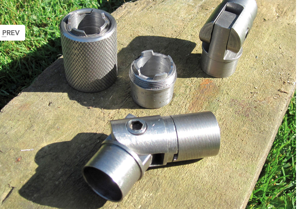

Комментарий к файлу: муфты
Снимок экрана 2013-05-08 в 3.42.13.png [ 547.24 КБ | Просмотров: 3728 ]

Идея хороша. Её модификация с 3мя разъемами нижнего типа продается серийно. - но это выходит быстроразборный вел. Для стальных, хромолевых и титановых труб - легко. Для алюминиевых тонкостенных - не очень.
В своё время делал нечто подобное, но более простое - резал трубы рамы в тех же местах наискось, впрессовывал в них пробки, а запирал - надвигаемой трубой с прорезью и эксцентриковым зажимом хомутом с обоих концов. Тем и предлагаю дополнить Ваш вариант - Верхние шарниры продублировать надвигающейся трубкой с зажимом - это сильно увеличит жесткость верхней трубы и уберет неизбежный в предложенной конструкции люфт, без которого так раму не сложить.

Идея интересная. Один момент смущает. Верхняя труба ослаблена в 2 местах. Основная нагрузка идет на нижнюю трубу, которая разрезана. Наверное придется ставить вместо них более толстостенньіе?

Да, это - те самые, и да - для далеко не бедного меня их цены - тоже неприемлемы. А поскольку я сам в свое время пару лет проработал токарем расточником еще в советские времена, да и не только в Союзе, но и в Израиле этим зарабатывал, то - мне куда дешевле арендовать станочек на заводе и сделать самому, или, что хоть и подороже и похуже, но заказать небольшую партию. Потому, кстати и делал себе на косом срезе, что единственная заказная операция была проточка пробок в точный размер и расточка внешних труб по диаметру верхней трубы и нижней. Хомуты - эксцентриковые, для подседельных труб.
АлексСШ
Верно, что в том варианте идеи, как в видео, верхняя ослаблена двумя не зажатыми шарнирами. Но, поскольку они в пробках - сама труба лишней нагрузки не несет, просто рама приобретает ненужный люфт. Можно попросту зажимать шарнир, к примеру, а можно - сделать накладную муфту, как в своё время попробовал я. Разъёмы S&S как раз решают сразу три задачи - они легкие, намертво держат, и очень быстро разбираются рукой, и будучи вварены или впаяны в раму не только не ослабляют ее, а несколько упрочняют. Но цена - безумная, и надо посылать раму на переделку. При простой покупке - гарантий на раму никаких.
Еще мелочь - при такой конструкции всю проводку очень желательно делать в сплошных рубашках, и не забыть замочек, что будет держать раму в сложенном виде. У меня это был магнит.

сами разьемьі как раз и не вьізьівают подозрений. но может случиться так, что они разорвут трубу в месте крепления.

да, стоит продумать глубокую посадку этих узло... что бы на сантиметров 5 внутри трубы еще была.. (посоветовали)
