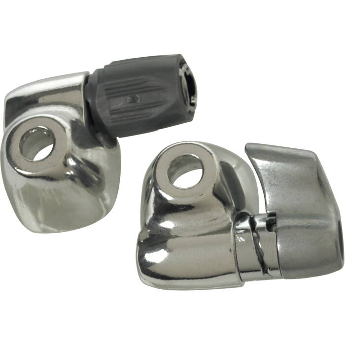

supervisor писал(а):
Я думаю, что вероятность некачественной настройки здесь - 70%.
На шоссейных ручках отсутсвуют встроенные натяжные регулировочные винты.
Я себе такие упоры поставил, регулировал уже - мало толку :(

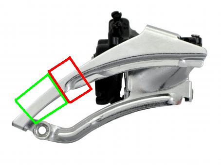

Пришла такая мысль, что я не угадал с переключателем по углу наклона подседельной трубы - я взял переключатель для угла 66-69 градусов. Вставил фото рамы велосипеда в автокад и замерил угол - у меня получилось около 71 градуса, потому и купил такой :)
Что меня смущает - как мне кажется, цепь на малой передней звезде должна проходить в зоне, которую я обвел зеленым. У меня же цепь проходит в зоне, обведенной красным. Поправьте, пожалуйста, если я ошибаюсь.
Да уж, видимо, комборучка тут совсем не при чем :oops:
