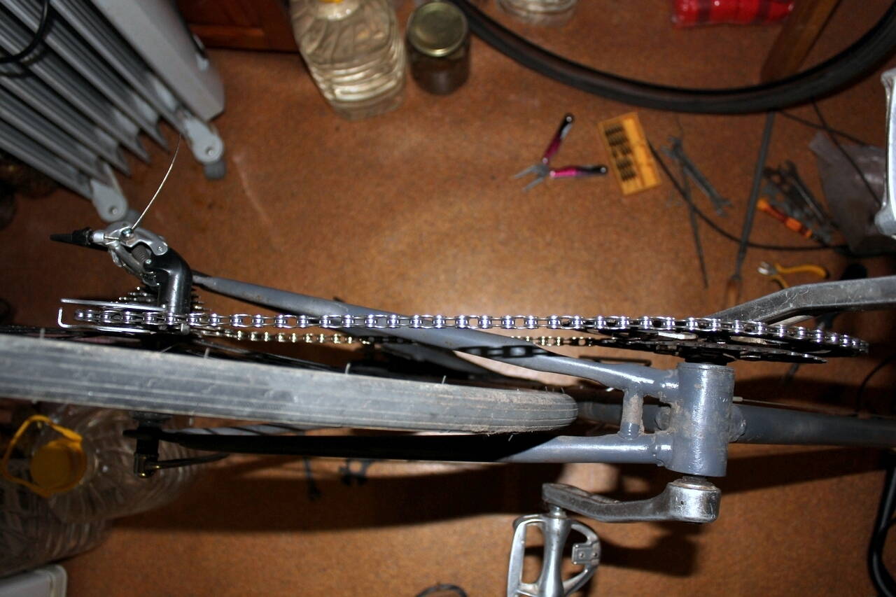

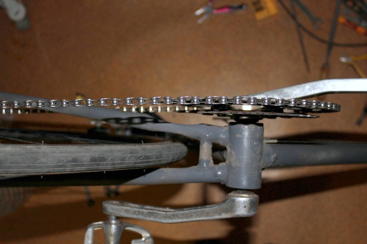

Добрый день. Собрал СШ с 8-кассетой Шимано сзади (HG-30 кажется, точно не помню) и шатунами от старого Fort какого-то (сами шатуны интересные по форме, 2 звезды - обычные мтб-шные прямые, большая на 48, вроде бы не гнутые!). Знакомый велосипедист сказал, что слишком много перекосов идет по цепи, в связи с чем вопрос:
- какие шатуны лучше поставить с такой кассетой (желательно подешевле, чем Сора)?
Или есть другое решение проблемы какое-то?
Комментарий к файлу: передний конец отогнут в сторону рамы почему-то
IMG_1804.jpg [ 739.26 КБ | Просмотров: 2801 ]
Комментарий к файлу: тут задняя звезда - самая большая, я могу не использовать крайние положения, но перекос есть и на меньших звездах - чуть менее заметный
IMG_1805_1.jpg [ 750.72 КБ | Просмотров: 2801 ]
Фотки постараюсь сделать, если нужно.

Если шатуны под квадрат или окталинк то линию цепи нужно подбирать путём замены оси каретки.

Sergius, шатуны под квадрат, и стоят практически вплотную к раме

nicolay
что с зади за втулка? горная 135мм или шоссе 130мм?

Sergius, втулка shimano FH-RM30, больше похожа на горную.
Цирк Кристальный, звезды shimano cs-hg41, 8 штук кассетные. Манетки - сейчас пистолеты sunrace R90, раньше были мтб-моноблоки. Переключатель - простой, shimano altus.

Значит горная на 135 мм. И линия цепи должна быть 47,5 мм. Померь сколько у тебя сейчас (растояние от подсидельной трубы до середины растояния между звёздами + половину диаметра подсидельной трубы)

Sergius, 37 где-то до середиы между звездами, + 12 - половина ширины трубы. Итого 49 получается

Такая труба тонкая? Там же должна быть 28 мм диаметром труба и половина диаметра это 14 мм.

Sergius, да, труба 28, я наврал немного. Померял еще раз, получается около 50 или чуть-чуть больше.
Добавил фотки, может так будет понятнее.

да ну судя по фотке нормальный такой чейнлайн))) не парься...пусть феншуй отдыхает.

Если 50 то для идеала тебе нужна каретка с длиной вала на 5 мм меньше чем сейчас, тогда звёзды как раз сместятся на 2,5 мм ближе к раме.

Отогни хвост велосипеда в сторону. Ну, будет ехать zигzагом, зато чейнлайн выпрямится.
Если использовать сочетания "большая звезда системы+большая звезда кассеты" или "маленькая звезда системы+маленькая звезда кассеты" перекосов не избежать.

Plumber, так проблема в том, что перекос есть почти со всеми задними звездами, если стоит большая передняя. Пока стараюсь ездить на маленькой передней - в этом случае все более радужно, но на трассе ее не хватает.
