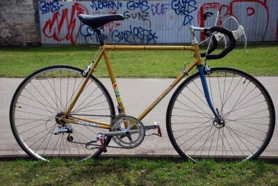

Добавлю и я свою лепту под этот бенефис.
Я ставил рекордовую вилку на стартон. Подошла как родная, все там чашки и гайки тоже. Можно просверлить отверстие в коронке и поставить тормоз (у меня так и было). На маневренность это не влияло, но визуально выглядело неплохо. Только вот одна маленькая проблемка - стартовский вынос глубоко не засунете, так как в штоке изнутри чуть поглубже есть заужение, и глубже вынось не пойдет. а так - нормяльная вилка.
Общий вид:
То что нужно,большое спасибо!Выглядит гораздо лучше,более трековый вид.
Вынос все равно хотел сменить со временем.

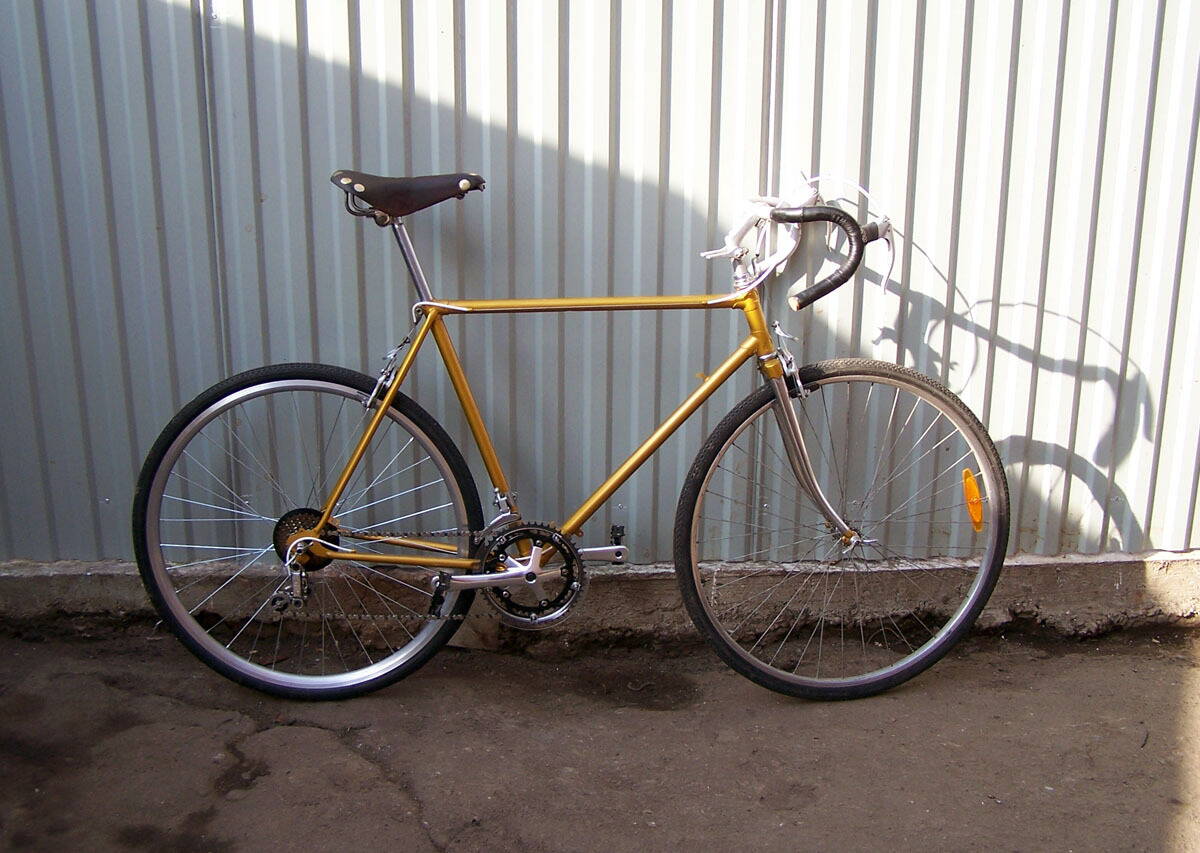

После залёта на скорости в яму, на моём Спорте В542-01 пришлось выпрямлять вилку,немного "перевыпрямил".Управляемость стала заметно хуже,проехать "без рук" тоже проблематично.
 Заголовок сообщения: Re: Прямая вилка на Старт-шоссе
СообщениеДобавлено: 23.10.2013 17:53
Тоже про В542. Пришлось поменять вилку. Попалась алю, похожая по дизайну, продавец говорил, что от какого-то ситибайка. База стала всего на 1,5 см короче. Тестовая поездка показала, что велосипед стал более нервным, чуть что и норовит поворачивать. Для города оно может и плюс, а на трасе быстро устанешь.
Для наглядности:
Изображение 001.jpg [ 230.48 КБ | Просмотров: 7030 ]

Евгений76 писал(а):
Для наглядности:
А что за седло у вас такое? Брукс? :smile:
