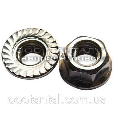

Надо менять гайку на зубатую,или купи зубатых шайб М10 я так понимаю
И затягивай пока глаза на лоб не полезут.

кстати, ещё одно предположение.
я на фотке не увидел стопорной шайбы для дропаутов.
при её отсутствии обычные гайки (даже самоконтрящиеся) могут ослабляться, потому как ось планетарки не зафиксирована в одном и том же положении (см. положение шлица).
ось крутится в право-влево и ослабляет гайку.
______________________________________
есть там стопорная шайба или нет её?

C одной стороны только стоит. Я как раз думала и с другой стороны поставить, но не факт, что планетарка нормально наденется тогда, оно ж толстое. И только под заказ в магазинах. А на гайке и так зубья есть, я посмотрела.
Сейчас цепь укорачиваем, посмотрим:) если не поможет, закажу сразу ремнабор для планетарки, как раз и ось нажимателя погнуть умудрилась, там эта желтенькая фигня есть, авось влезет.
П.С. Ага, на другую сторону кажись нужна не желтая а бордовая судя по расположению отверстия? Тогда ее отдельно надо искать, тоже под заказ.
