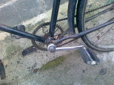

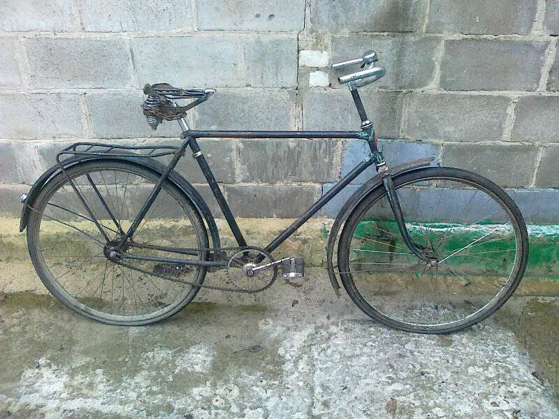

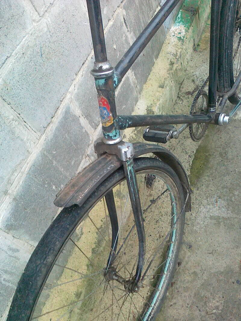

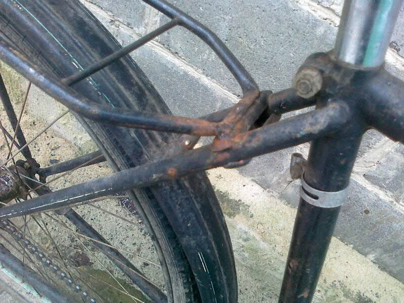

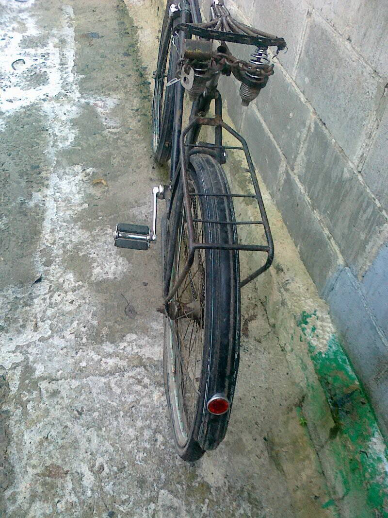

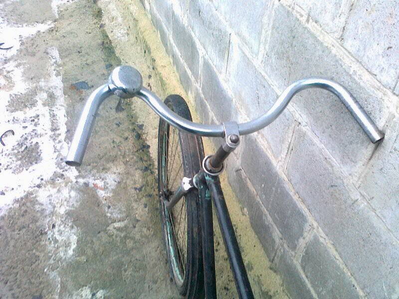

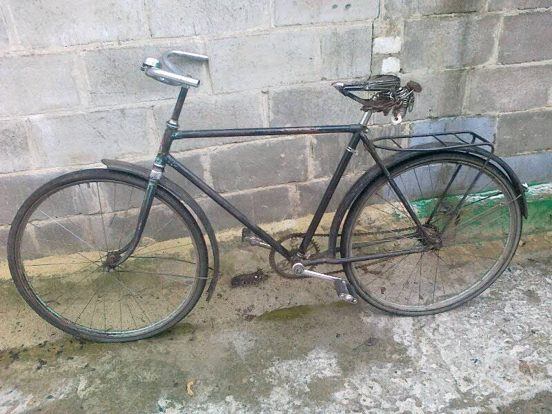

Вот увидел на сландо МВЗ В-16. Вел продадут, фото сотрут... А тут на сайте фото пусть хоть для истории останутся...
http://sumy.sum.slando.ua/obyavlenie/mv ... c47f359747
Не увидел клиньев на шатунах. На МВЗ чего, на квадрате каретку делали? В 1951 году?

Молодец, что запостил.
Про квадраты на ранних Минсках сдесь уже упоминали. Потом, очевидно, трофейное оборудование сломалось и стали делать как все.
СообщениеДобавлено: 02.12.2013 11:52
Сообщения: 854
Изображения: 5
Город: Рига, Латвия
Зарегистрирован:11.06.2007
Не столько сломалось...
С трофейным оборудованием увезли и трофейные технологические карты. Так вот - по немецким расчётам, эти квадраты до ровных совпадающих квадратов, при необходимости, доводили рабочие буквально напильником вручную.
Не было достаточного количества достаточно квалифицированных рабочих, чтобы на трофейном оборудовании делать квадраты с достаточной точностью, приходилось много дорабатывать вручную, для чего тоже нужна какая-никакая квалификация.
От квадратов отказались, так как завод не мог обеспечить дОлжную скорость производства по немецким технологиям.
Ну и, унификация...
