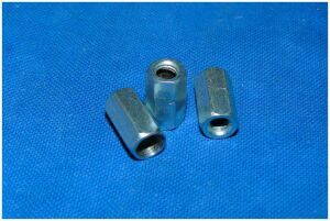

Хотел посоветоваться насчет кустарного изготовления боночек, как раз встал такой вопрос. Как лучше делать, из чего? У кого есть какой опыт?
Я пока сделал набор боночек из "высоких" гаек под М5 (как обычная гайка, но по высоте в несколько раз больше). Просверлил их сверлом 5.8 мм почти до конца (наверное, лучше 5.7, но не было). Чтобы ориентироваться, на несколько витков вкручивал с другого конца болтик, как только выпадает - хватит сверлить. Вид у шестигранных боночек, конечно, необычный, но должно работать :D

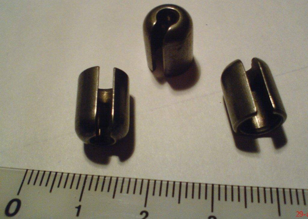

Ищите, где-то читал, из медной трубки человек делал.
Я уже в 3-ю тему пишу.
Вот мой метод.
Все фазы на фото видны.
Трубку покупал в стройматериалах - для газа что-то. Медь потом прекрасно припаялась к раме.
Этот совет выкладывался в инете одним нашим коллегой. Он правильно советовал пропаять торцы (где трубка завёрнута), но у меня и так нормально держаться.

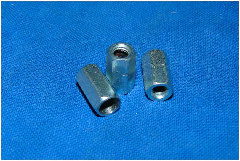

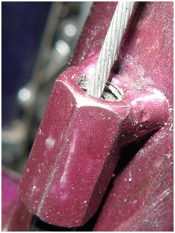

А вот на суд общественности мои бонки :) Дешево, надежно и практично :D
P10601011.jpg [ 70.73 КБ | Просмотров: 44910 ]
Просто гайки не годятся. Рубашка не будет долго держаться. Сразу это заметно не будет, но в результате нескольких десятков переключений проявится. Она будет постепенно уходить внутрь. Основная логика бонки - разность диаметров отверстия на входе и на выходе. На гайке это условие, к сожалению, не соблюдается.

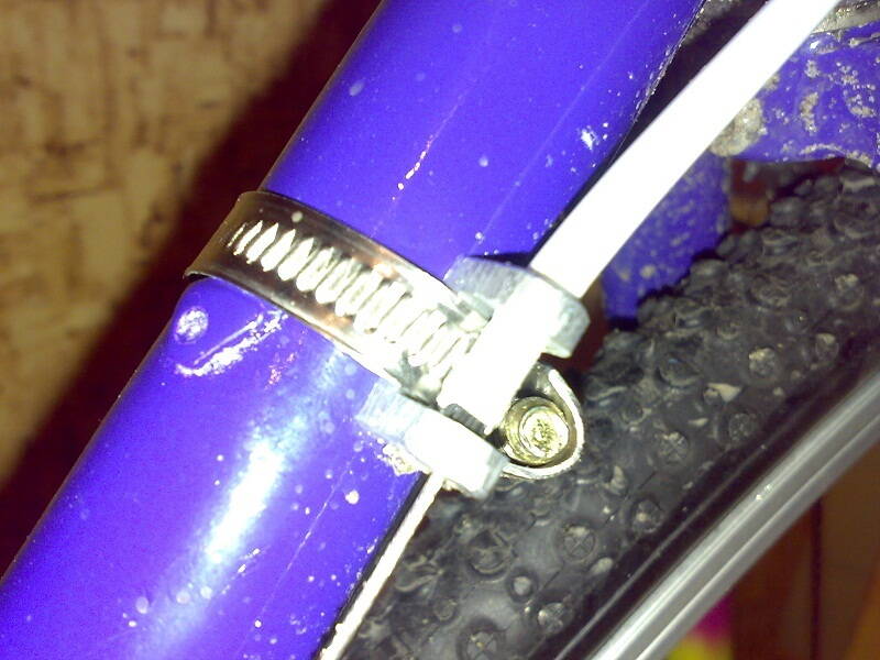

Я себе сделал так: в такую гайку вкрутил короткий винтик(главное, чтобы он не доходил до конца гайки хотя бы на 5 мм), предварительно нанеся на резьбу универсального клея, а затем высверлил в этом винтике вдоль отверстие сверлом 2,5 мм. Напомню, что диаметр резьбы М5. Обточил выступающие части на точильном камне и прикрепил к раме монтажным китайским(самозатягивающимся) хомутом. Вот после этого, бонки будут выполнять свои функции столько, сколько будут стоять на велосипеде.
Смета всей конструкции на 2 бонки - около 3-х грн. и плюс час возни.
Жизнь отнимает у людей слишком много времени. С. Е. Лец
СообщениеДобавлено: 14.10.2008 23:50
Сообщения: 463
Зарегистрирован:10.03.2008
А это не просто гайки, там именно разность диаметров. Наконечник тросика в исходное отверстие не пролазит, я рассверлил гайку шире, оставив пару мм на одном конце нетронутыми. Там и на фото вроде видно, если присмотреться, что дырки на концах разного размера.
Диаметр "выходного" отверстия просто большой, потому в глаза не бросается. Но думается, это ерунда - там наконечник упирается в довольно массивный участок металла, сомневаюсь, что продавится. Если что, слегка подвальцую уже на месте. Или фокус со сверленым болтиком - мне это тоже приходило в голову, но решил пока не возиться.
З.Ы. Рубашка тросика провалится. Но я всегда монтирую на них наконечники, они надежно фиксируются.

С боночками вышла засада :evil: Уже приладил на велосипед, даже интересно смотрятся :)
С тросиками переключателей вроде нормально, а вот с тросиком тормоза проблемка, которой не ожидал... При достаточно сильном нажатии продавливается наконечник тросика и пружина выползает наружу :evil: Все же придется как-то сузить выходное отверстие на тормозных бонках, то ли завальцевать, то ли продырявленный болтик завинтить. Надо подумать.
СообщениеДобавлено: 16.10.2008 16:15
Сообщения: 1084
Зарегистрирован:26.09.2005
Речь о детальках, которые можно вставить в упоры на раме для гидролинии дисковых тормозов, чтобы проложить вибрейковые рубашки?
Такие алюминиевые штучки были в Велостиле. По крайней мере осенью того года я себе их брал вместе с рамой.
СообщениеДобавлено: 16.10.2008 16:29
Сообщения: 463
Насчет дисковых, я, честно говоря, не знаю, не сталкивался... Пока вибряками пользуюсь.
Если подробнее - засада обнаружилась вот в чем. На тросики одеваются металлические наконечники. Они в бонках сидят хорошо. Но при сильном нажатии на тормозную ручку пружина, которая в рубашке, продавила сам наконечник и вылезла наружу. Такой подлости не ожидал :( Думал, они крепкие. То есть выходное отверстие придется уменьшить, чтобы упор был и для пружины как бы...
Думаю, такие варианты:
1) Подложить вовнутрь махонькие шайбочки с мелкой дыркой. Вроде такие есть, но в продаже может быть сложно найти.
2) Завинтить спереди просверленный кусочек болтика - несколько витков резьбы сохранилось.
3) Поплющить концы бонок молотком :D Дешево и сердито, но неизвестно, насколько аккуратно выйдет.
Комментарий к файлу: Моя бонка... Издали не так страшно выглядит :)
P1060115.jpg [ 74.07 КБ | Просмотров: 44821 ]
