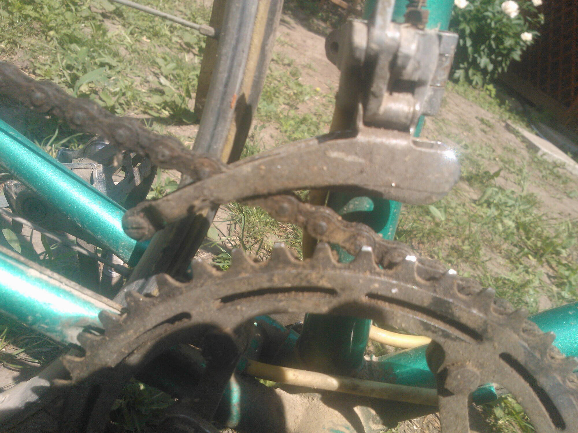

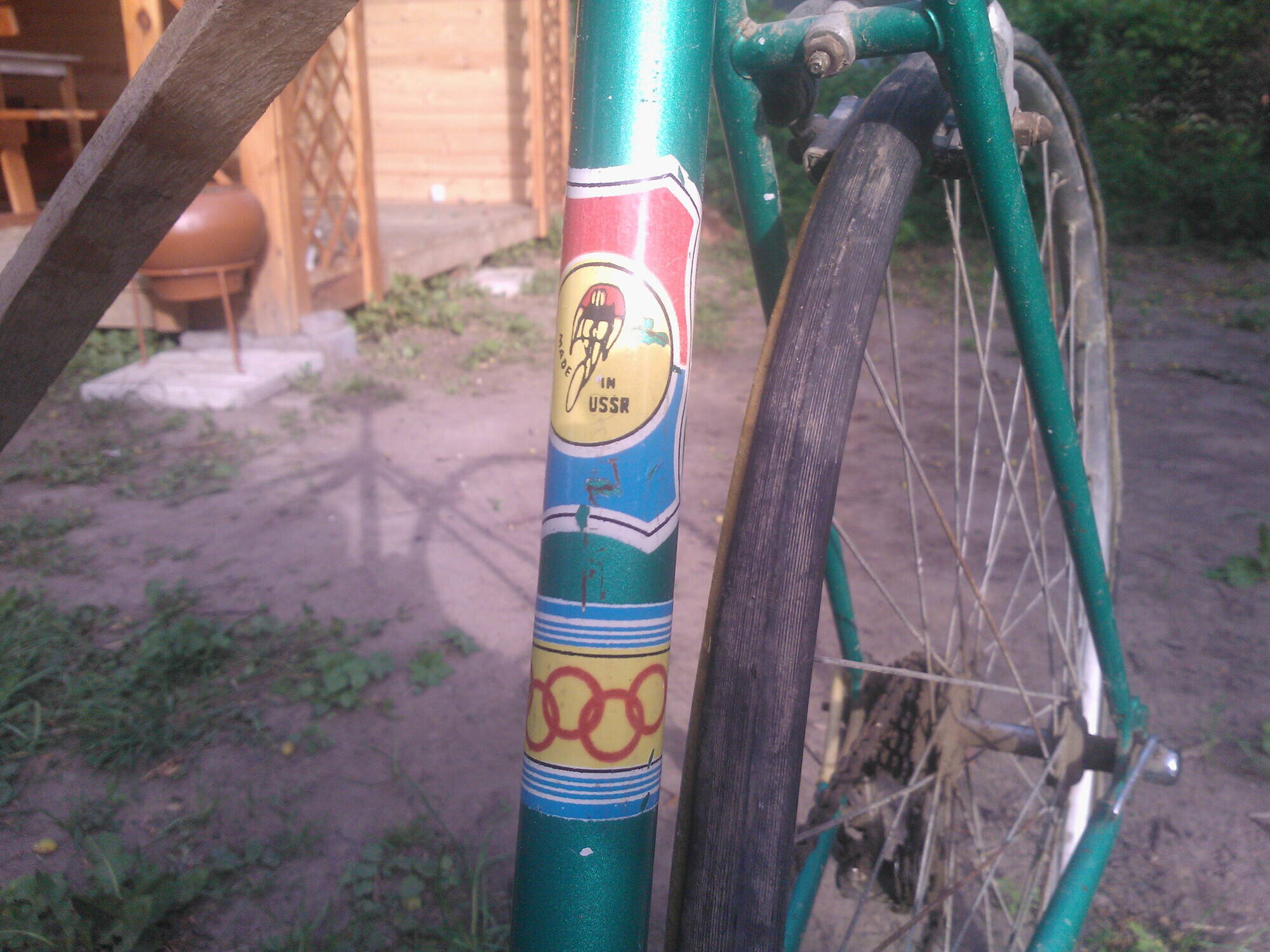

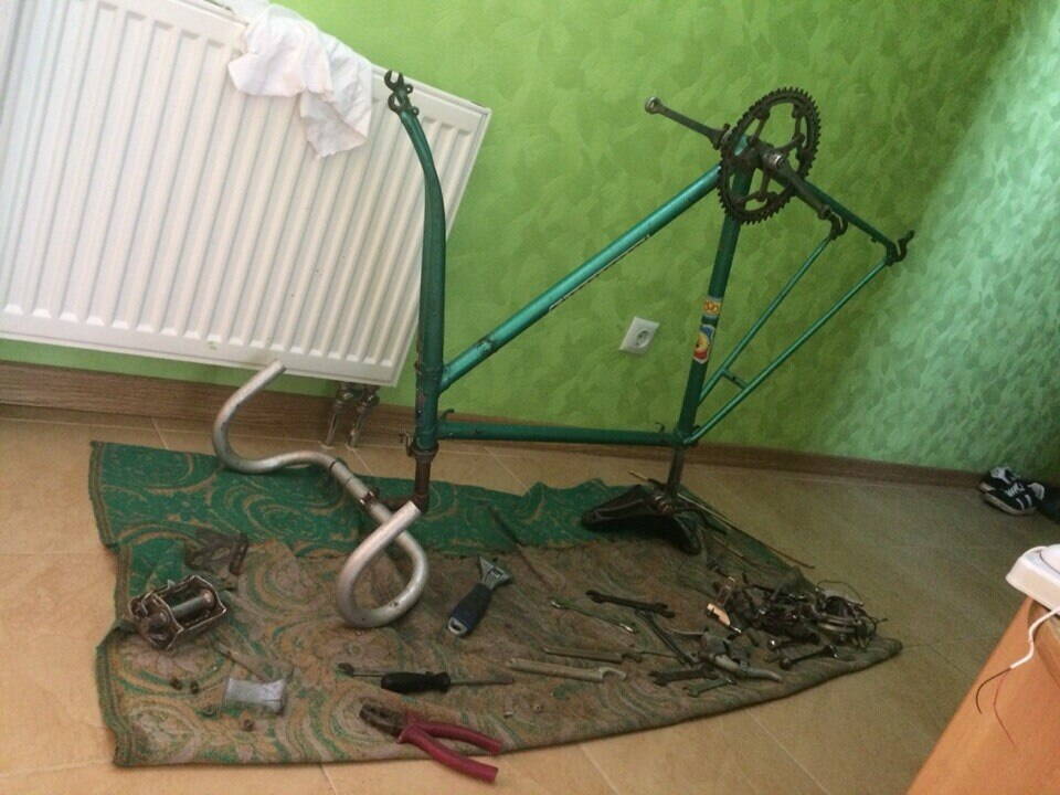

Занимаемся лю... разборочкой. :twisted:
GiewHcDr0Hk.jpg [ 146.45 КБ | Просмотров: 4147 ]

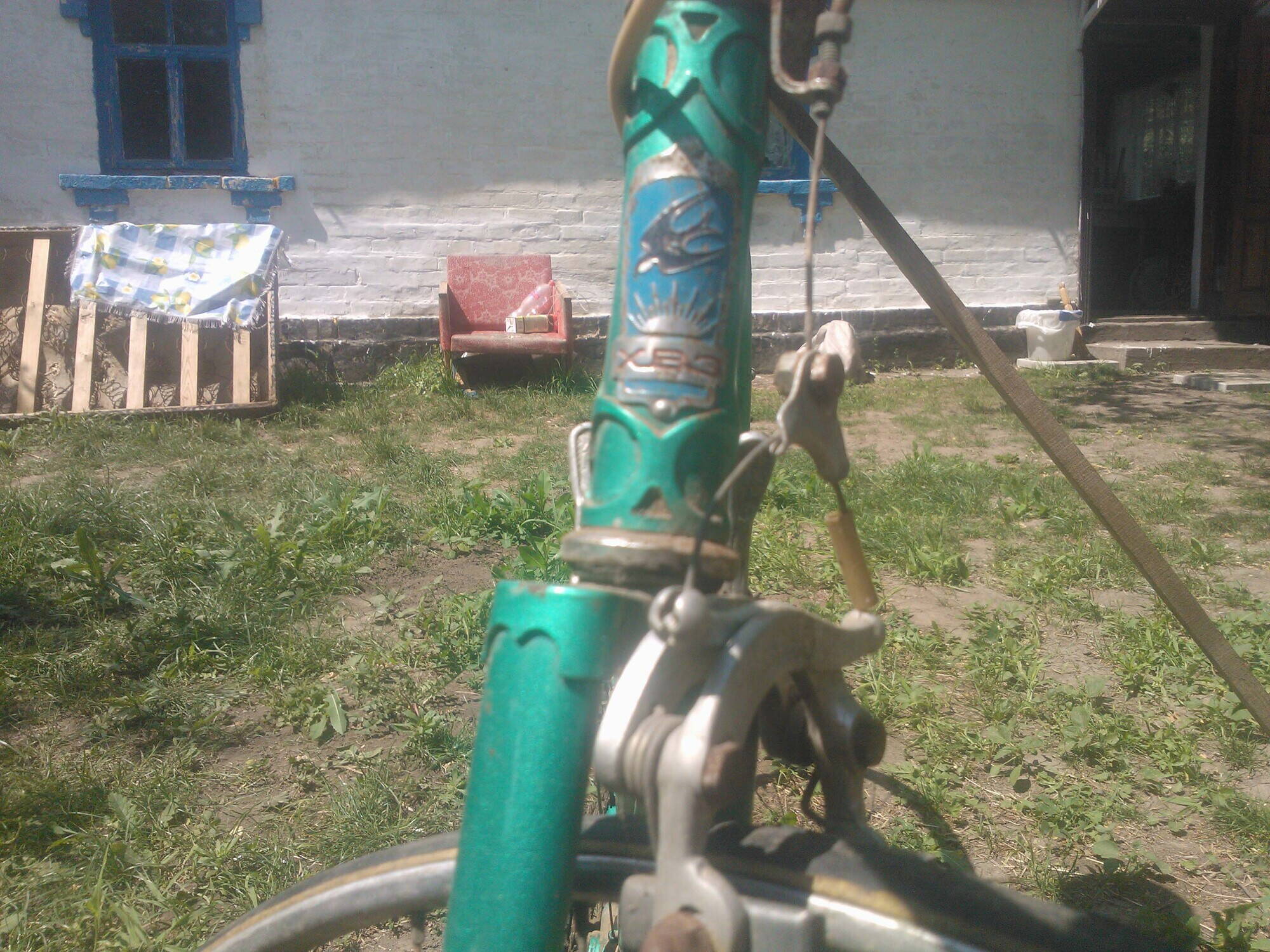

Нашел неприятность возле шильдика, но думаю не критично.

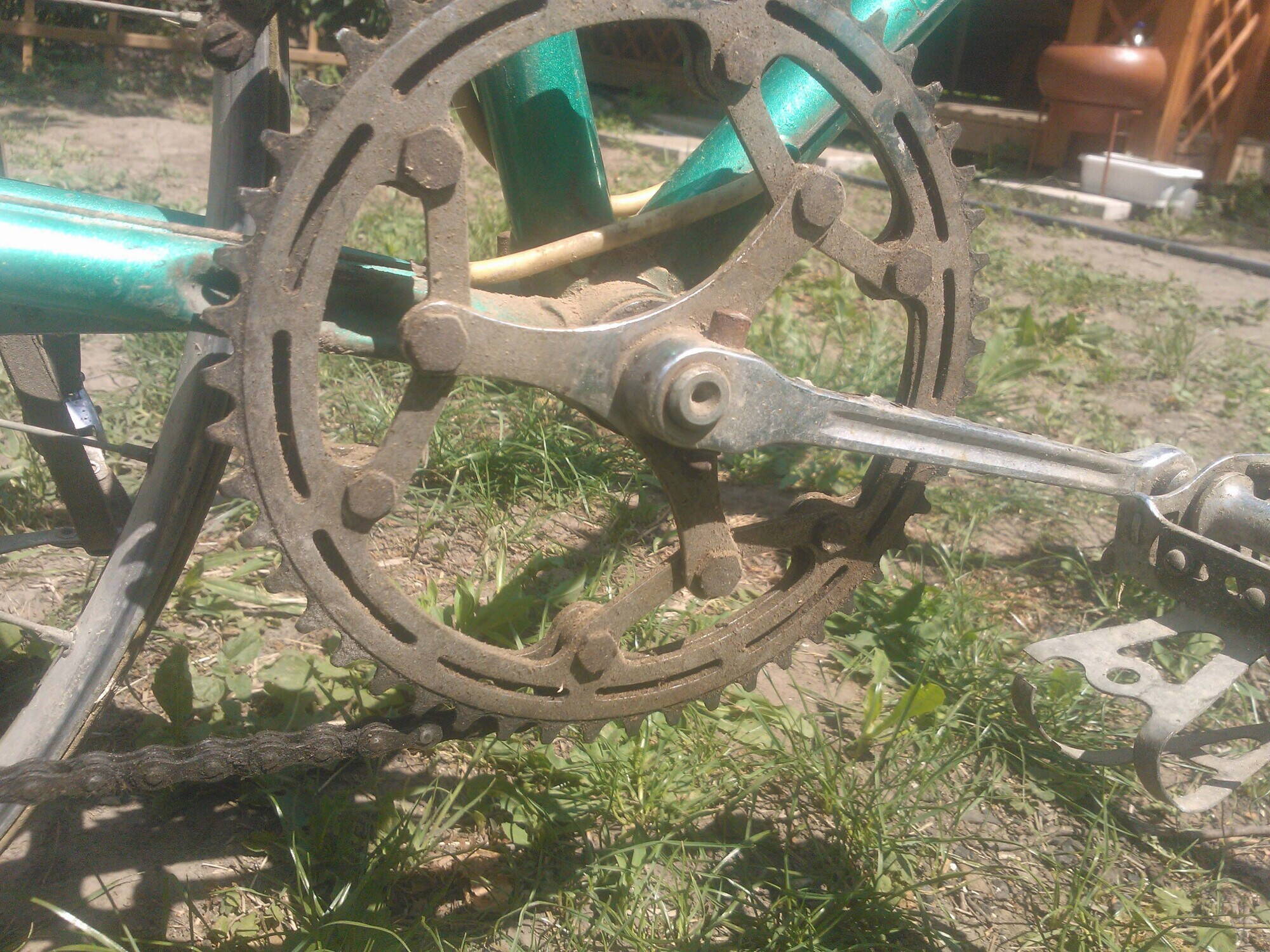

Cgy_UT80PQE.jpg [ 149.68 КБ | Просмотров: 4147 ]

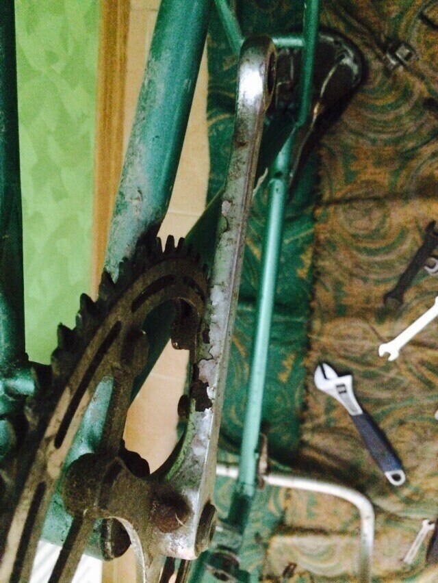

Облезлый хром на правом шатуне.

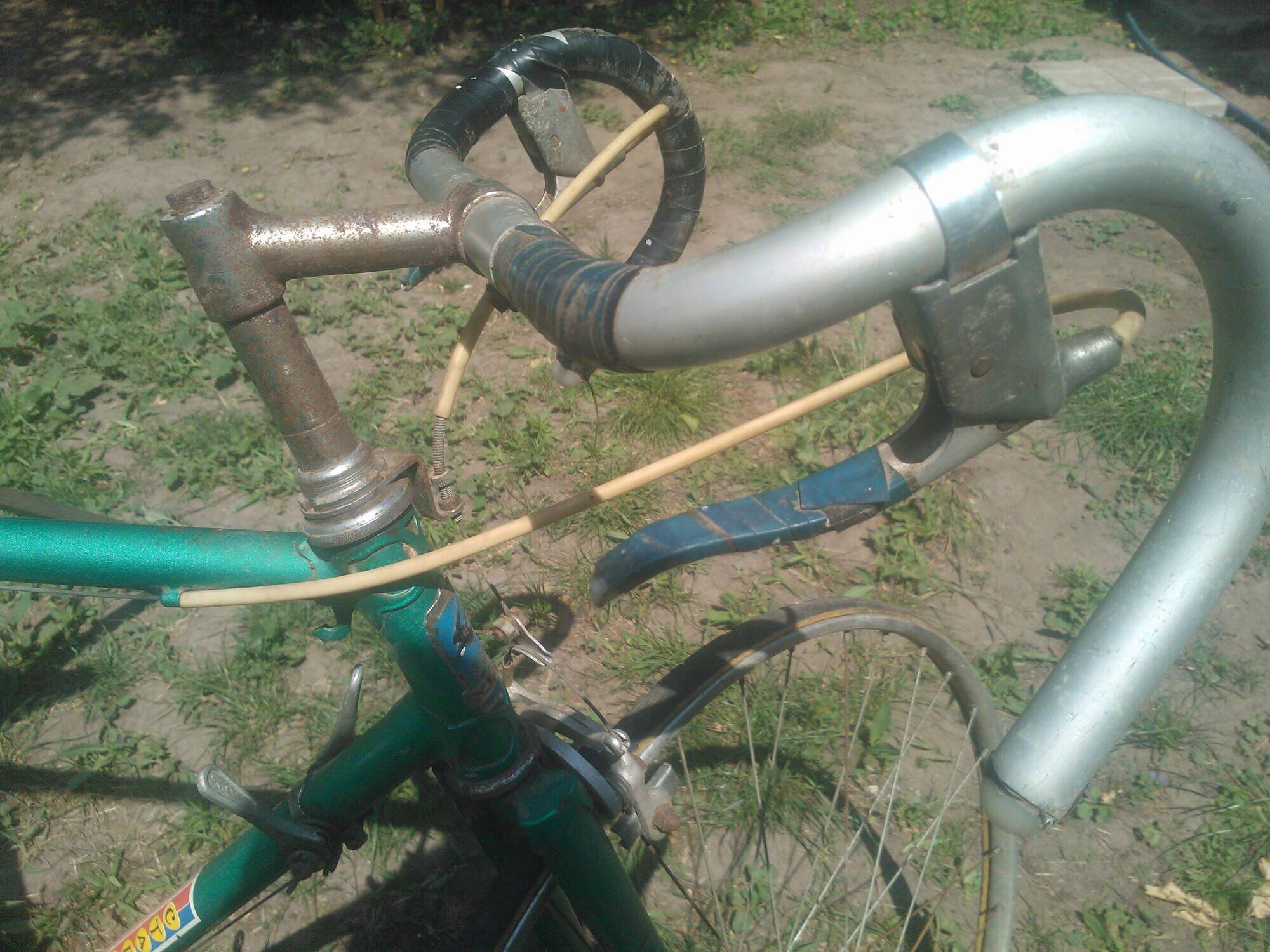

jdf-5RbGA4s.jpg [ 165.29 КБ | Просмотров: 4147 ]

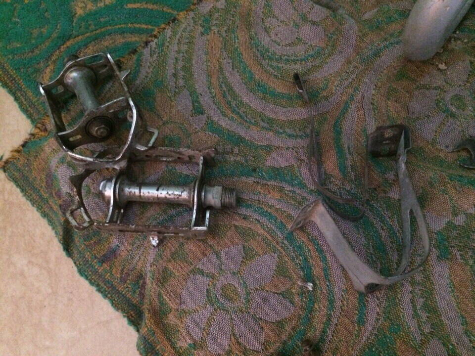

Приунывшие педальки и разномастные туклипсы. Ремешки оказались в чрезвычайно хорошем состоянии.

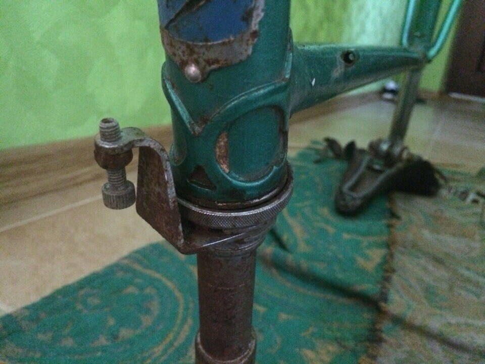

Разборка шла так гладко, но не тут то было, пока не дошло дело до рулевой... Контргайка прикипела намертво, уже почти слизаны лыски. Сначала пробовал отмочить в керосине, потом нагревал - результат нулевой. Что посоветуете предпринять?
UPD. Нести во всякие веломастерские очень не хочу. :sad:
 Заголовок сообщения: Re: ХВЗ 155-411 "Старт-шоссе ", 85 г.в., №50
СообщениеДобавлено: 16.06.2015 16:21
Сообщения: 602
Изображения: 33
Город: Кiевъ
Зарегистрирован:08.09.2014
Если гайке труба, может разводным ключем трубным попробовать...
