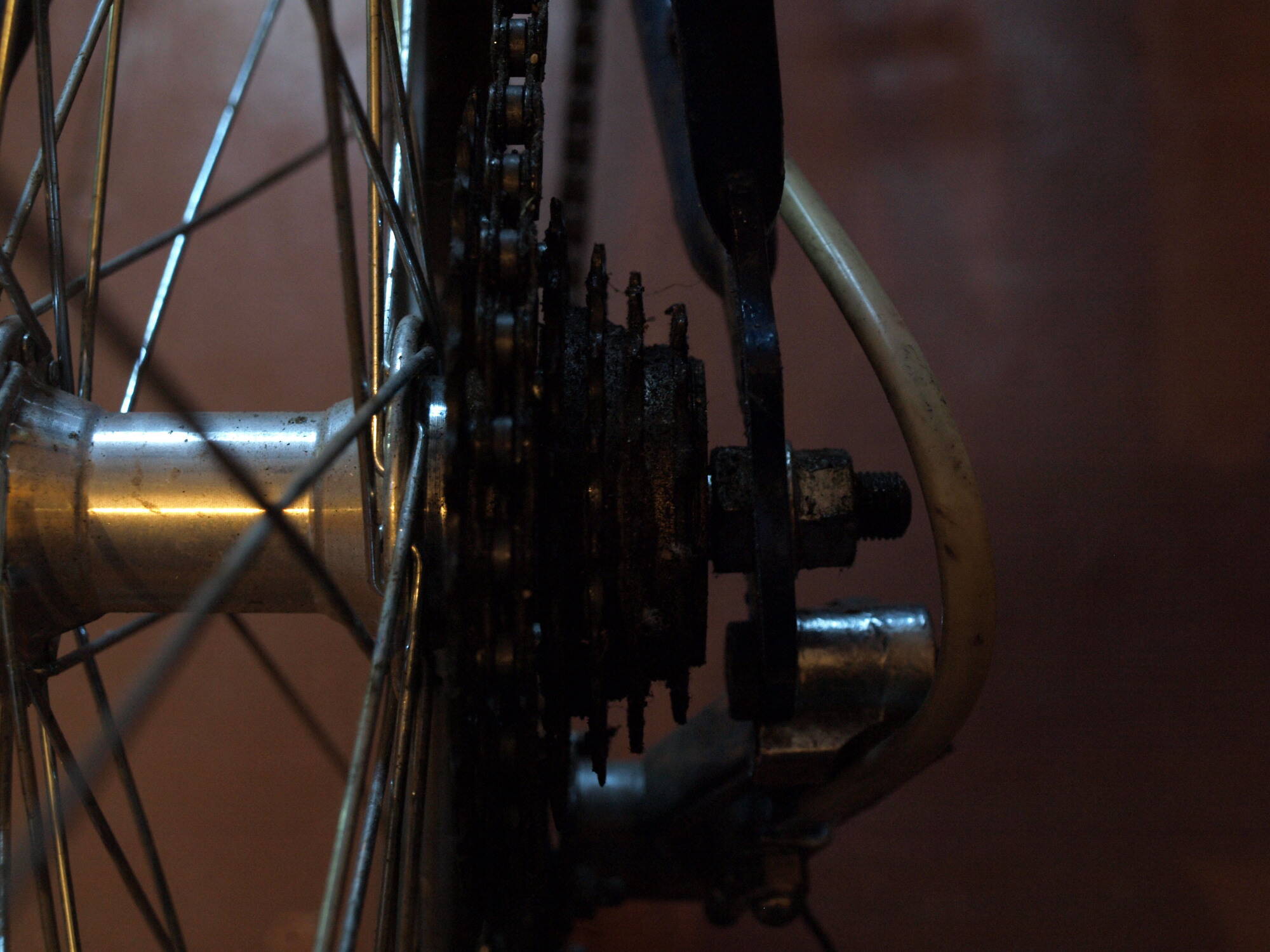

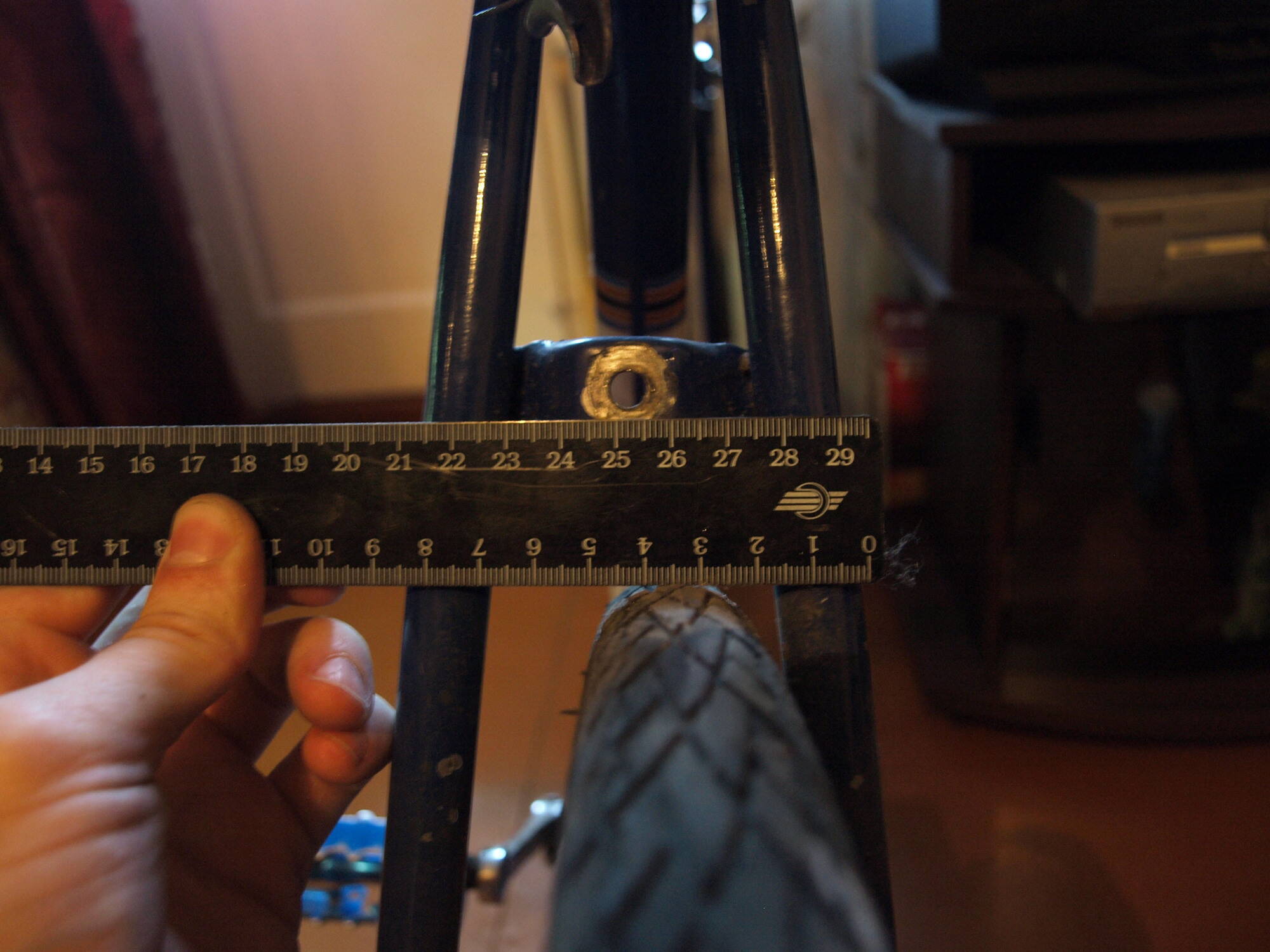

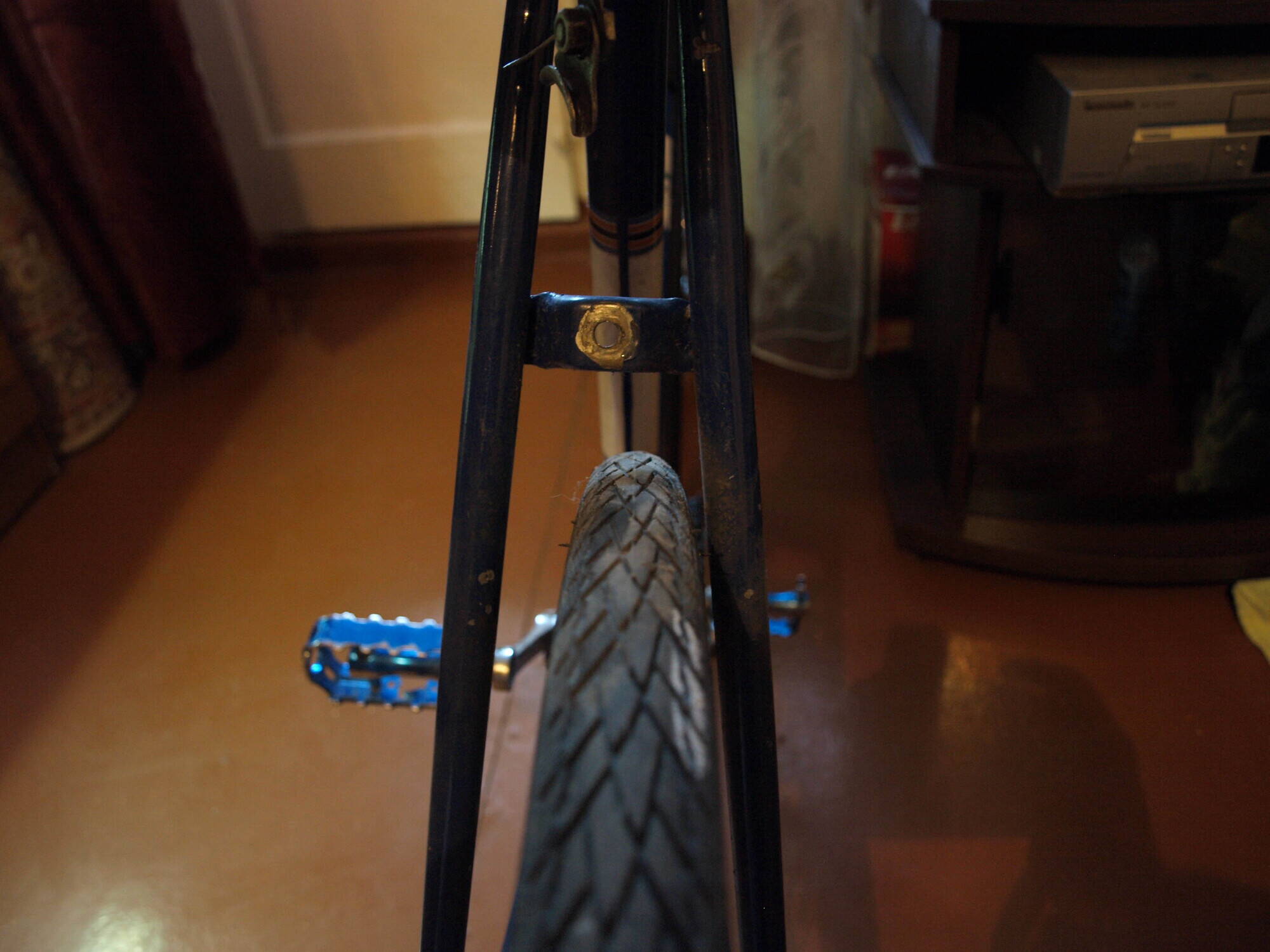

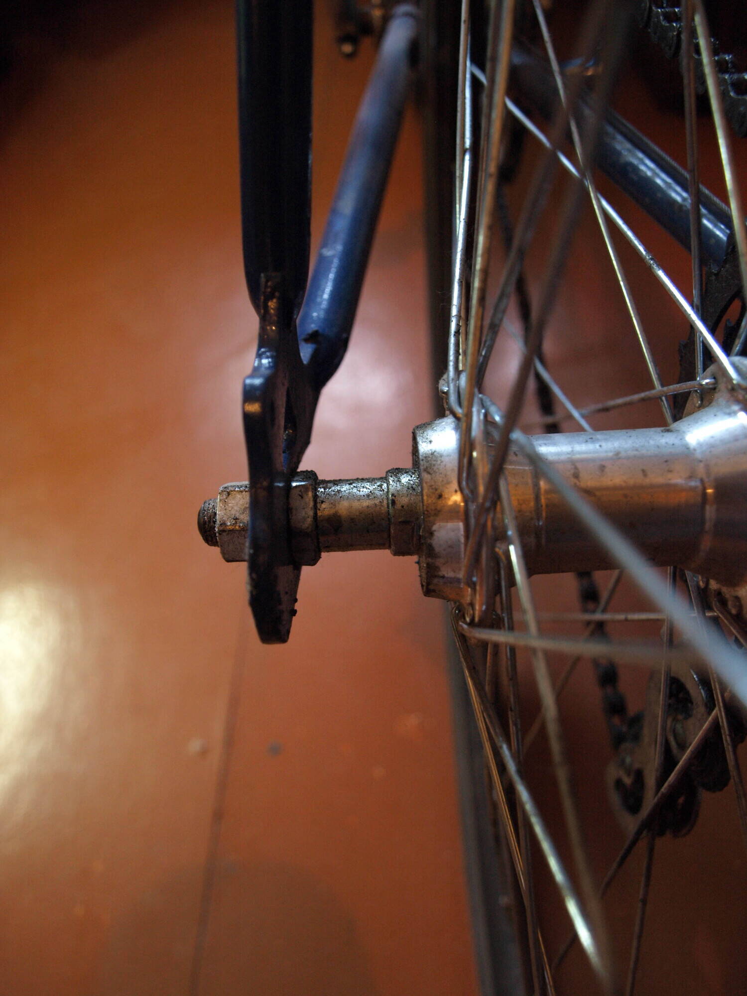

Добрый день. Недавно решил собрать Спорт В-542. столкнулся с такой проблемой задним колесо уходит в право не могу понять это рама кривая или не правильно что то собрал. :sad:

Где ты взял это колесо? Оно было переспейсованно на сингл но недаделано,убери спейсера слева ,добавь нужное справа и отцентруй. Или к механику отнеси.

Зонта не видно. С одной стороны спицы должны быть короче.

:eek: А, зачем проставка слева, собсна? :oops:
На ХВЗ она справа, кагбэ) переберите, думается, попустит) :smile:

Современные втулки под трещетку собираются с двумя проставками: слева и справа, спицы натягиваются практически одинаково с 2-х сторон.
В данном случае колесо, кажется (на фото не видно), собрано с нормальным зонтом, поэтому проставка слева ни к чему.

Была когда-то у меня такая же проблема (только влево косило).Скорее всего втулку подбирать придётся другую. Переспицовкой попробуй решить, но получится изрядно перетянуты спицы на левом фланце и недотянутые на правом.
Или Попробуй уменьшить расстояние между левым дропом и левым фланцем(может там шайбы выкинуть ).
