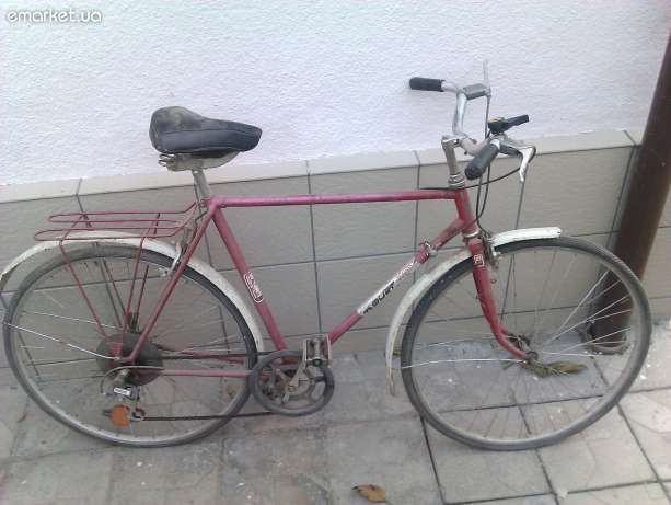

Купил велосипед(через нет по емаркету) ХВЗ незнаю какая модель,год выпуска(( :cry:
Можете подсказать что за модель и год выпуска,совсем зпутался :facepalm:
Помогите плиз :roll:

похоже на турист конца 80 начала 90г. я конечно не большой спец в этом :oops: а на раме не выбито ничего?

на раме же написано-"Турист". на петухе (серьга, в которой крепится задняя перекидка) две цифры-это год изготовления.

это турист начала 90х
у меня такая рама 91 года выпуска и такого же цвета валяется сейчас на шкафу в качестве запасной.
и с краской там тоже беда)))

Действительно, Турист начала 90-х.
Велосипед в общем - весьма средний. Рама мягкая, но достаточно крепкая. Слабое место - соединение задних перьев, куда крепится багажник. Также - высок процент откровенного брака, бывают непровары, разная длина труб, кривые резьбы в каретке и т.п. Наклейки-надписи не держаться. Обода хилые, в принципе не поддающиеся выравниванию... Руль, правда, удобный для прямой посадки.
Турист этого времени - один их наименее приличных велосипедов от ХВЗ.
С некоторыми доработками вроде замены переключателя (это, кажется, уже сделано) будет велосипед несколько лУчший, чем массовые "горники".

его предшественники по паспортным нагрузкам тянули 12кг на багажнике))) на этом уже вам решать, сколько хлеба грузить))
на моей раме как раз таки кривоватая варка: перья к каретке приварены невообразимо))) трубы сварены между собой несколькими точками сварки, пластина между нижними перьями приварена криво изначально и скорее всего стало причиной увода рамы в сторону))
