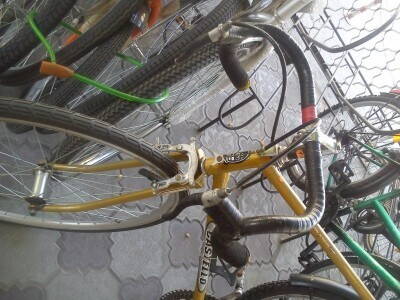

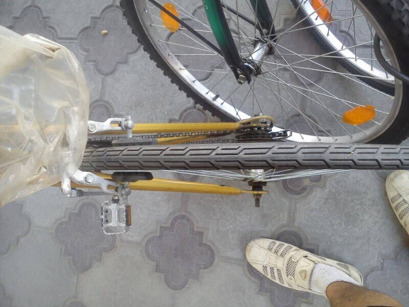

Сильно ли отличаеться спутник от страт шоссе ?...мне вот предлогают спутник за 1400 стоит ли брать?

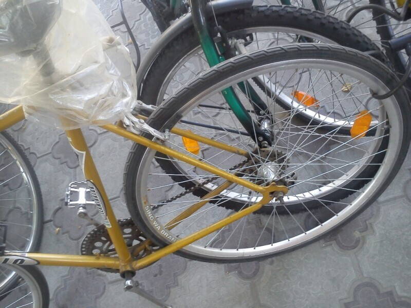

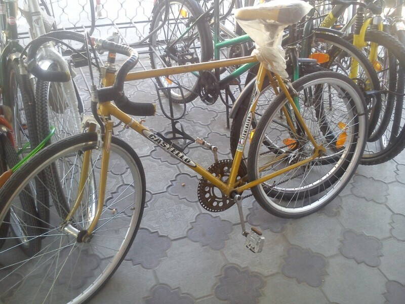

Спутник, если отвлечься от его качества - вел для неторопливых прогулок по не слишком равнинной местности, относительно мягкий и недорогой. Качество, по современным меркам, скверное. Лет тридцать тому меняли спутник в сборе на старую раму Чемпа или СЗ - и выменявший раму считал сделку выгодной :smile: Вел на фото - явная переделка, и что там и как - для совета нужны все детали. В классическом комплекте - не стоит брать.
Вел СШ - классический вел для гонок, легче на пару кило, чуткий и резкий, вокруг спутника круги нарезать позволял, при том же ездоке. Но и требовал - умения, однотрубок и рук хозяйских не из -опы. Служил долго, верно, но свои болячки, те же, что и у младших братьев - спутников, имел серьезные - и первый из них - система на клиньях и переключатели, сделанные скверно. Вполне материал что для воссоздания классики, что для окрокодиливания пригодный. Раму, в своё время, срисовали со знаменитого Colnago, адаптировав к советским трубам, и даже с молчаливого согласия Мастера.

Нет, если это в рублях - то как раз адекватно: пара новых покрышек, какие то колеса, на вид даже ничего, перекрашенная рама, седло "в целлофане" и новые картриджные колодки от горного. А еще и руль, и тросики винтажно отделанные изолентой... У нас такое как раз примерно столько и стоит... И стоит за такую цену дооолго.

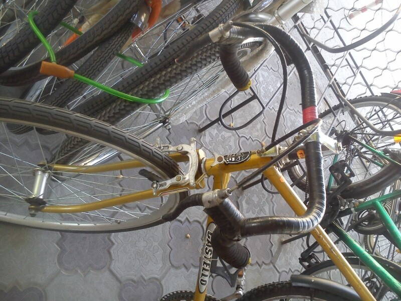

Vorobeyy
дык чего бы вел с права не сфотать?
А хозяин вела ,человек с юмором - Гастелло,хоршее имя для железяки :)

pitbrit писал(а):
Vorobeyy
он престегнут был за заднее колесо повернуть не получилось

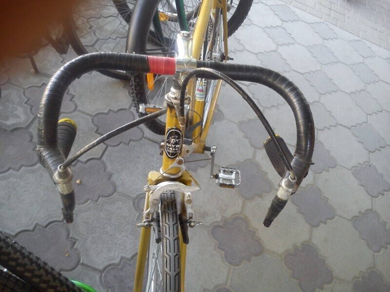

Картридж под клинья? :shock:
