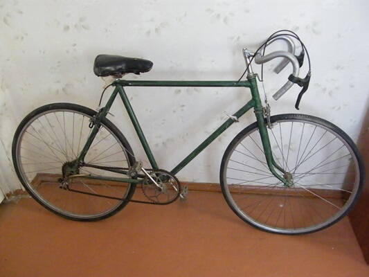

Хочу придать велосипеду спутник современный вид. Разобрал,рама уже в процессе покраски. Купил каретку под квадрат 127мм.Теперь вот думаю какую систему ставить? На две звезды или на одну.
На одну звезду,на рынке продают обычные по 40грн.На две звезды уже поинтересней,но есть сомнения по поводу чейнлайн,не будет ли цепь слетать?
Так же хотел купить новые колеса,вот только втулки которые на них стоят не вызывают доверия.На одних(подешевле) втулки плохие,а на тех что по дороже втулки современные,штифт по ширине между перьями не влезет.Перья гнуть не хотелось бы.
Пришла мысль в голову: Старые втулки оставить,а на них поцепить новые обода со спицами.
Интересует на сколько это трудоемко будет,и какие обода ставить? На спутниках обода вроде 27",а на рынке сказали 28" пойдойдет,правда ли это?
А может есть колеса современные с нормальными втулками которые станут на спутник без проблем,просто я их еще не нашел?
И на заднем колесе у него еще три звезды,но мне больше и н надо.
Подскажите,буду благодарен.

а так ли все убито? я на туристе гонял на всем родном пока конкретно не износил до предела.
27" это и есть 28 с узкой резиной
тоже хотел оставить родные втулки, тем более, что на них накручивалась импортная трещетка, но решил старые колеса оставить в сборе, купив для новых мтб втулки, растянул все легко и влезло
каретку тоже вкручивал 127мм (ей "нарезал резьбу") она слишком широкая, на эти рамы думаю 113 лучше всего

Не так уж все и убито,просто хочется чтоб радовало глаз :smile:
Спасибо за совет

можно придать хороший вид и не меняя родных деталей - http://xt.ht/phpbb/viewtopic.php?f=31&t=82166&start=30. это лично мое мнение, конечно. а ваш аппарат с еще хорошим потенциалом!

Morgul, ваш совет имеет смысл обдумать :facepalm: .
Наверное постараюсь по максимуму оставить все что можно.Но систему звезда-шатун буду менять это точно,на две звезды скорее всего.
Результат конечно потом покажу.
