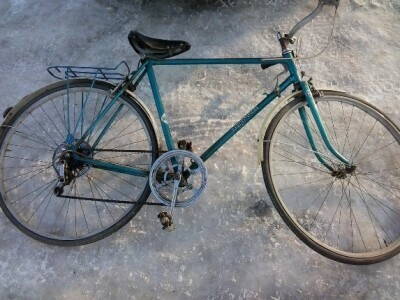

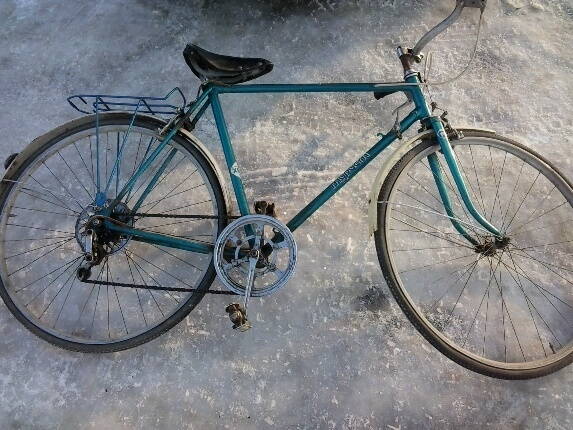

Комментарий к файлу: турист в день покупки 1тр

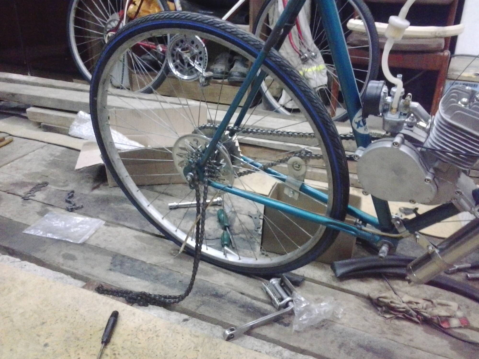

Комментарий к файлу: ведомая звезда веломотора на 36зубов. родная на 42 невходит цепляет перья.
Мото турист 1.jpg [ 163.66 КБ | Просмотров: 2359 ]

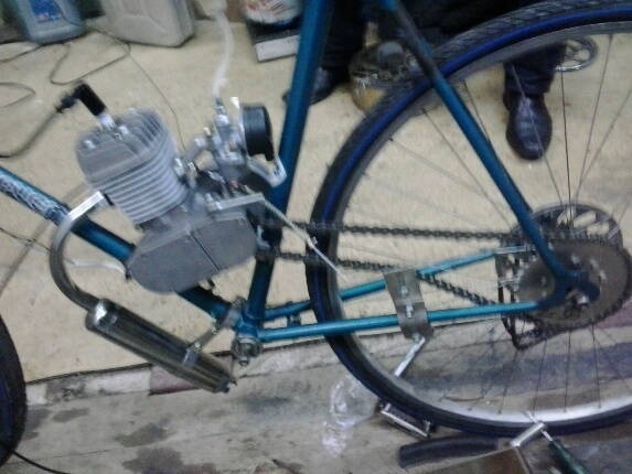

Комментарий к файлу: правый шатун на 1см надо гнуть наружу, цепляет мотор.
Мототурист5.jpg [ 936.22 КБ | Просмотров: 2359 ]

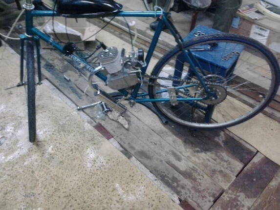

Комментарий к файлу: на родной руль(бабочка) ручки газа,сцепления неподходят руль толстый. есть от салюта на него все подошло.
Мото турист 3.jpg [ 157.92 КБ | Просмотров: 2359 ]
Мото турист 2.jpg [ 147.07 КБ | Просмотров: 2359 ]

Как впечатления?

Можно по подробнее о двигателе? И как закреплена звезда на заднем колесе? Какие планируются тормоза?

Если не ошибаюсь,ведомая звезда там наглухо к втулке крепится.
Интересно,насколько эффективно на нем тормозить "коробкой"?

Какой смешной Д-6 с цилиндром от "Карпат" :D :D :D
Я так раму "Украины" ломал на дачной грунтовке, а тут "Турист"... Спасала ситуацию вилка от "верховины", только не помню, как к ней переднее колесо колхозили. А вообще, велосипедные колёса и рама в чистом виде - не дело под установку мотора.
это поделка от китайцев. аля Д-6
звезда к спицам через резинки на болты, тормоза будут родные, ну позже выложу
это F80 (китайский аналог) покупал в мотомир

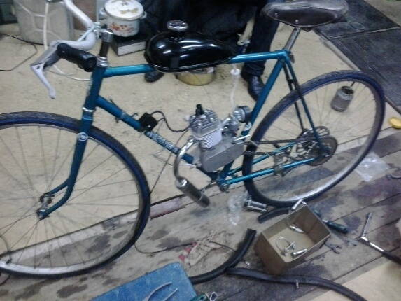

ну а что вы так? Перья укрепит, колёса поставит на двойные пистонированные, усиленные какие-нибудь. а эксперимент прикольненький должен выйти.

В курсе, что за мотор - эт я так, чисто поржать. Однако когда-то видал умельцев, что присобачили на Д-6 цилиндр от В-50 году в 85-м. Внешне похож :)
А всёя эта затея - действительно издевательство над рамой и колёсами. Знаю, что говрю - с Д-6 я провёл всю сознательную юность, и позже с годик уже будучи взрослым. Много чего поломалось, поотрывалост да потрескалось. С другом на двоих добрый десяток рам убили. Причём я не гоцал, а просто катался на нём по грунтовкам. правда, быстро и сравнительно далеко - помню, в какой-то день намотали почти 100 км по деревням Бориспольского района. Где он у меня только не стоял!
Самое смешное шасси - рама от "Орлёнка", не ней длинный бак от "Верховины-6", а колёса от ЛВЗ "Зайка-2" фикса (не надувные дутики, а с жёсткой резиной). Цепь была заведена на родную зайчиковскую звезду. Вместо педалей почти всегда вставлял трубу с натянутыми кусками шланга - нормально настроенный мотор заводится с пол-оборота, а ехать удобнее с подножками, чем с педалями.Заднего тормоза никогда не было. (Как-то в субботу полетели два тросика, так до конца выходных катался без газа, вынув заслонку, и сцепления; заводился с ходу, а глушил тормозом :) ) Смешное шасси было по-быстрому слеплено как раз, когда все рамы доломал - пару недель так катался...
Так вот, единственная велосипедная рама, которая выдерживает - "Украина" В-130. Более новые - сыпятся. Подчёркиваю, на велосипедных рамах я не гоцал - мы просто катались, исследуя местность - от дачи в Осокорках до аэропорта доезжали по лугам-полям и т.п. А вот когда добыл раму и колёса то ли "Рига", то ли "ЗиФ" (Скорее ЗиФ - дурного размера шины через посылторг выписывал) - тогда и гоцать можно было, и ничего не ломалось. Хотя даже с трамплина прыгал.
Лет 8 назад увидел дырчик в продаже - не удержался. Собрал из дров "Карпаты", переварил раму под Д-6- получился отличный надёжный и комфортабельный мопед. Год сам на даче пользовался, потом куму отдал - он до сих пор на нём ездит на своей даче. Ничего ещё не сломал :).
А "Турист" развалится. Никакие пистоны не помогут :)
