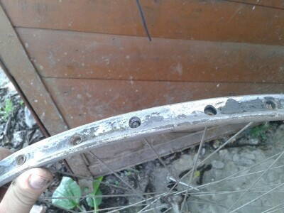

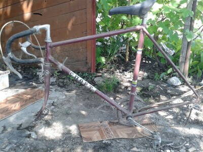

Уважаемые велосепедисы, поогите мне определиться с восстановлением велосипеда СПОРТ. В общем достался мне в таком виде как на фото. в целом он в хорошем состоянии, но разобран. мой вес 108 кг, я езжу на МТБ, но коль достался, то думаю для себя восстановить и это. обода ровные, но я незнаю что там за камера нужна к ним?
можно ли поставить туда втулку (заднюю) что бы менять как в МТБ

Вынос красивый!
Тормоза, похоже, клещевые - тоже хорошо!

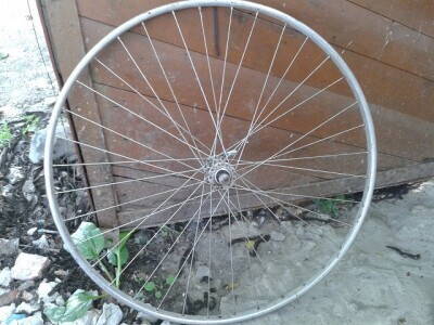

Втулку - да по бюджету смотрите. Лучше под кассету брать, чем под трещотку, но они дороже. Лучше на промышленных подшипниках, но они еще дороже.
Обод надо подбирать вместе со втулкой, т.к. количество отверстий под спицы должно быть одинаково. На родных колесах 36 отверстий, сейчас больше распространены с 32 отверстиями. Проще, поэтому, полностью колесо брать в сборе.
Переднее колесо, то что на фото, на мой взгляд, может еще поездить если его подрегулировать. Конечно, если есть возможность, лучше заменить.

по поводу втулки, мне проще заменить касету как на МТБ, по поводу кол-во отвертий я в курсе.
а чтозаа родные камеры/покрышки нуно ставить сюда, обод какой то не понятный мне. без бортиков

Под трубки что ли обод? По фото вроде клинчерный.
добавил фОТО

Под трубки. Там такая штука "два-в-одном" покрышка с камерой приклеивается к ободу.
нужно клеить???? короче я так понимаю 100% менять обода

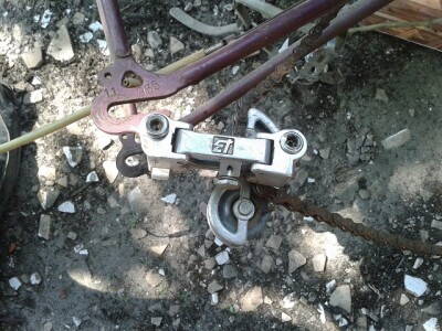

а кто нить может сказать что нибудь про раму, иходя из маркировок на дропауте

А что там на дропауте? А так это 155-441 потомок Старт Шоссе. Материал 30ХГСА - Хромансил. Впринципе лучше всяких туристов, спутников и спортов(Туристических) материалом рамы, весом и жёсткостью. Правда то что он делался в середине 90-х иногда чувствуется.
