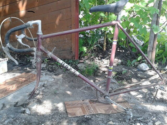

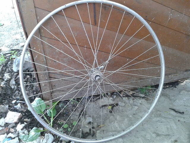

Уважаемые велосепедисы, поогите мне определиться с восстановлением велосипеда СПОРТ. В общем достался мне в таком виде как на фото. в целом он в хорошем состоянии, но разобран. мой вес 108 кг, я езжу на МТБ, но коль достался, то думаю для себя восстановить и это. обода ровные, но я незнаю что там за камера нужна к ним?
можно ли поставить туда втулку (заднюю) что бы менять как в МТБ

Оригинал оставь только раму с рулевой, вилку и руль, остальное выкинь или подари врагу. Колеса собери на двойных ободах с нормальными втулками, назад МТБ кассету на 9 ск. абгрейд вообще начни с поиска недорогих шоссейных (до 100$) моноблоков и нормального выноса.

Втулку - да по бюджету смотрите. Лучше под кассету брать, чем под трещотку, но они дороже. Лучше на промышленных подшипниках, но они еще дороже.
Обод надо подбирать вместе со втулкой, т.к. количество отверстий под спицы должно быть одинаково. На родных колесах 36 отверстий, сейчас больше распространены с 32 отверстиями. Проще, поэтому, полностью колесо брать в сборе.
Переднее колесо, то что на фото, на мой взгляд, может еще поездить если его подрегулировать. Конечно, если есть возможность, лучше заменить.

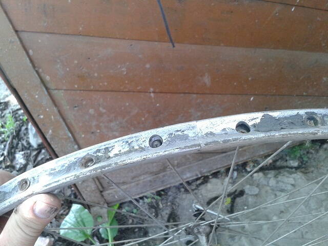

а чтозаа родные камеры/покрышки нуно ставить сюда, обод какой то не понятный мне. без бортиков

Под трубки что ли обод? По фото вроде клинчерный.

добавил фОТО

Под трубки. Там такая штука "два-в-одном" покрышка с камерой приклеивается к ободу.

нужно клеить???? короче я так понимаю 100% менять обода

Если вес за 100 кг, то никаких трещеток, только кассета. Втулки типа аливии http://www.veloonline.com/view.shtml?id=5567 обода алексримс 19-22 мм ширины или бюджетные аванти.
Алю совецкий вынос сломал в 15 лет весил 65-70кг всего, менять 100пудово. картридж VP или шима, 110 мм недорогую систему лонгус или ласко 52х42 перекидку зад аливия или асере кассету срам 850 950. цепь недорогую КМЦ или подороже шиму. Но сначала найди недорогие шос моноблоки 2х8 или 2х9.

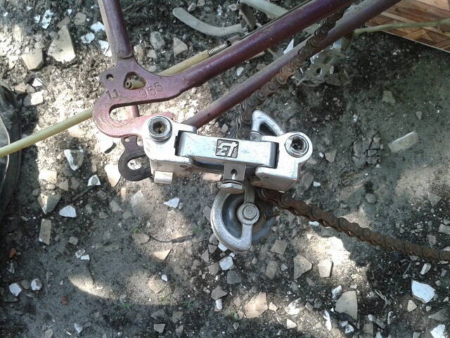

а кто нить может сказать что нибудь про раму, иходя из маркировок на дропауте

А что там на дропауте? А так это 155-441 потомок Старт Шоссе. Материал 30ХГСА - Хромансил. Впринципе лучше всяких туристов, спутников и спортов(Туристических) материалом рамы, весом и жёсткостью. Правда то что он делался в середине 90-х иногда чувствуется.
