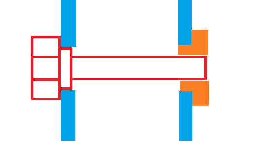

значить по задній перекидці simplex. пружинки я розтягнув і відрегулював, тепер все в нормі, а з роликами біда, вони зношені цілком, і підібрати їм заміну наразі мені не вдалось через доволі специфічні розміри... ось приблизна схема...
Чертеж1.png [ 8.68 КБ | Просмотров: 3170 ]
суть полягає в тому, що болт який є віссю роликів, товстий, 6 мм в діаметрі, і в втулки звичайних роликів які продаються окремо, він не влазить. крім того, рідні втулки роликів, оці металічні, теж товсті, 11 мм в зовнішньому діаметрі, а звичайні ролики мають зовсім невеличкий отвір під втулку.
я вже пробував підібрати таку втулку щоб підійшла під прості ролики і той товстий болт рідний, пробував трішки розсвердлити отвір в роликах, але виходило з перекосом і відповідно клинило ланцюг... та й самому хочеться зробити так як має бути, а не колхоз якийсь... ну і ще, думаю це і так зрозуміло, ролики маленькі, на 10 зубів...

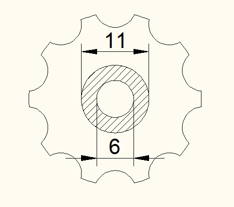

Похоже, только через токаря. Первое, что приходит в голову (второе - первое, это я полез в шухлядку смотреть ролики ХВЗ :D - там 5 мм оси, что на железном - его не рассверлить, что на металлической втулке пластикового) - это спецболт и спецгайка. Тело болта и резьба 5 мм, резьба гайки тодже М5. Но головка болта и часть гайки имеют цилиндрический элемент 6 мм, который входит в отверстия обоймы. Возможно, со стороны гайки придётся этот диаметр увеличить, ибо на гайке нифига не останется - толщина маленькая получится.
Да, харьковские пластиковые ролики как раз десятизубые (ну можно такой токарю отдать - чтобы втулочку переделал, может и сможет в центр попасть), а металлические вообще без зубов и со встроеным подшипником.

те, що металічну втулку розсвердлити з 5 мм на 6, я вже й сам знаю, спалив 2 сверла :D :facepalm:
kisa
ваш варіант мені не дуже підходить, так як хочеться по максимуму залишити оригінал, і нічого не різати і не свердлити. в ідеалі це підібрати ролики від будь-яких інших перекидок... а от з кареткою то думаю що таки доведеться йти до токаря... :cry:
