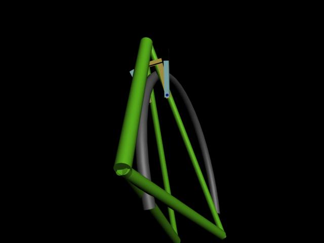

Роман (rvb) писал(а):
Полагаю, что-то такого типа:
http://aebike.com/page.cfm?PageID=30&ac ... sku=BR9121
цепляется на штатную дырку для клещевого тормоза + два хомута вокруг перьев.
У нас такое где-нить продают?
емнип, бустер был обычный, хотя хз как тогда сделали упоры для пружинок ви-брейков. бтв, оськи стоят 5грн за пару.
вот рисуночек, сделаный на скору руку. на самом деле бустер был округлым.
Ви без сварки.jpg [ 9.79 КБ | Просмотров: 5961 ]
СообщениеДобавлено: 22.05.2008 17:24
Сообщения: 3010
Город: 615 мрн.
Зарегистрирован:06.11.2006
Хоть и ракурс у рисуночка неудачный, но, судя по всему, это оно и есть.
Два колеса с моторрррчиком.
