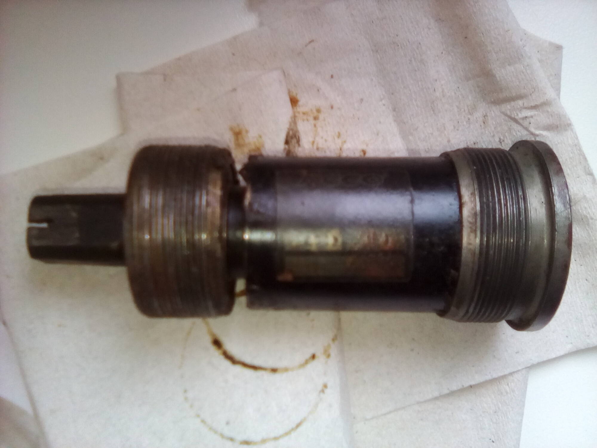

что с кареткой ? этот зазор слева - это нормально ?

erminav писал(а):
этот зазор слева - это нормально?
нет. При демонтаже такое случается на этом типе кареток. При обратной установке в раму - всё сожмётся на место.

Ничего там не треснуло. Когда выкручивали каретку, правый промышленный подшипник вместе с распорной втулкой съехал вправо. Там посадка с легким натягом. Можно посадить его на место прямо сейчас: резиновым молотком ударить по левой части вала, крепко держа картридж за отъехавшую часть. Да оно и само при закручивании встанет на законное место, тут правильно сказали.
